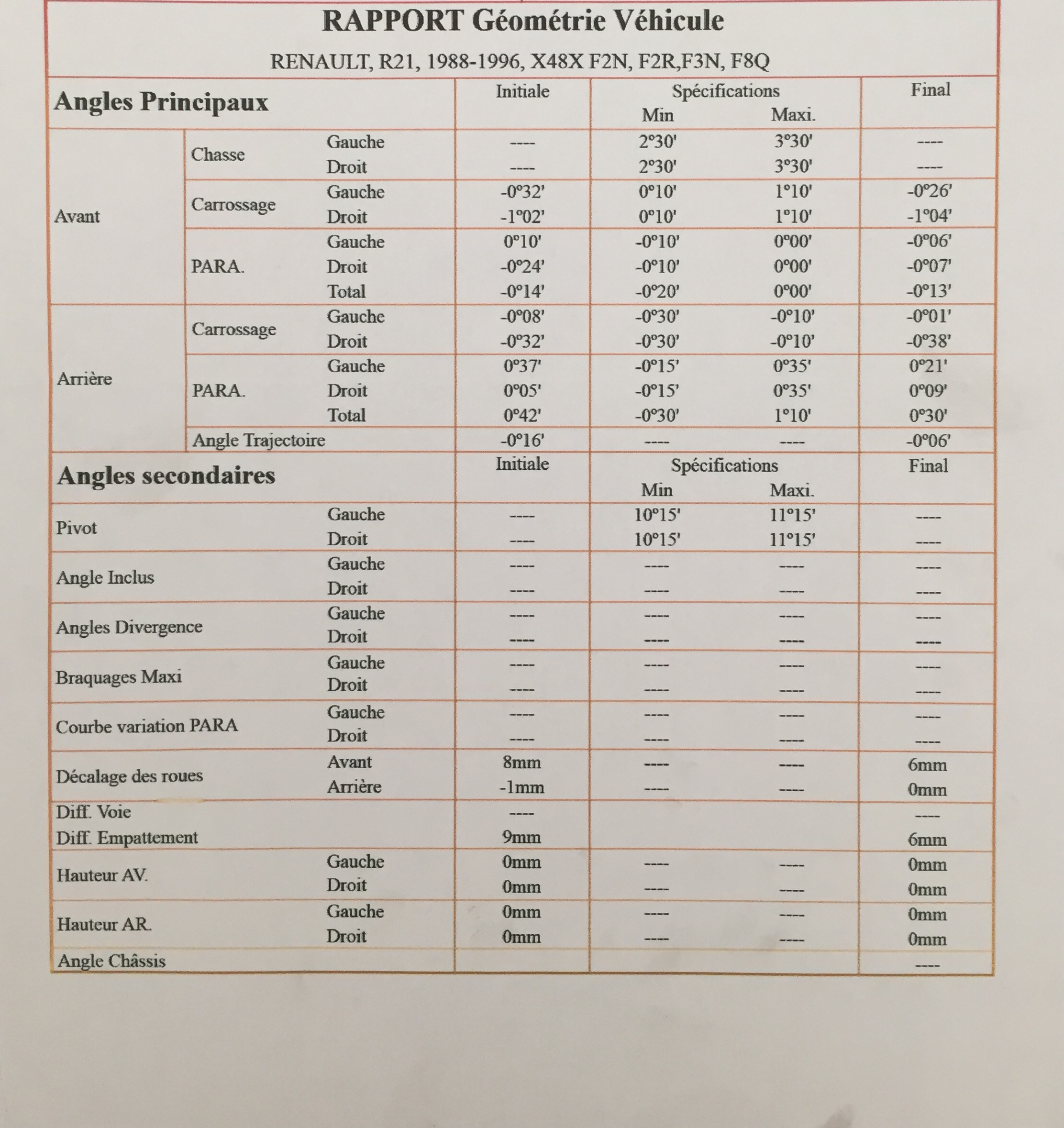

Je me tourne vers vous pour avoir votre avis sur mon rapport de géométrie,
Mon problème :
Ma R21 tire franchement sur la droite, et mes pneus s'usent anormalement.
A l'arrière, usure trés prématuré des pneus sur l'extérieur,
A l'avant, coté conducteur usure prématurée sur l'intérieur et côté passagé usure a peu prés normale.
Je suis donc allé faire une géométrie, bon biensur je suis hors tolérences à peu prés partout et le technicien m'a dit qu'il fallait que je change le train arrière.
J'aurais voulu savoir ce que vous en pensez car je pense qu'avant de remplacer le train arrière il y a peu être quelque chose a faire ou des pièces d'usures a remplacer.
Voici le rapport de géométrie :
Merci d'avance pour votre aide,
Cordialement,
Matthieu
