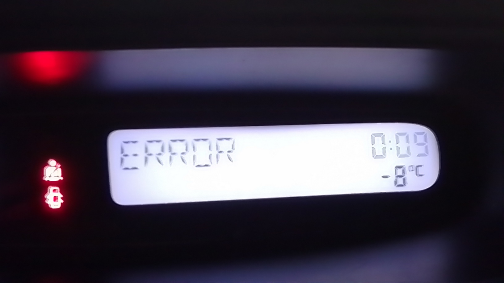

Bonjour.
Par un fait quelconque et sans grande importance, j'ai eu à rentrer mon code d'autoradio pour pouvoir le déverrouiller.
Mon code est correct puisque j'ai déjà eu à l'utiliser par le passé sans soucis. Mais cette fois-ci pas moyen, le message "ERROR" persiste.
J'ai débranché la batterie: même résultat.
J'ai changé le fusible attitré: même résultat.
Je ne sais pas ce qui cloche...

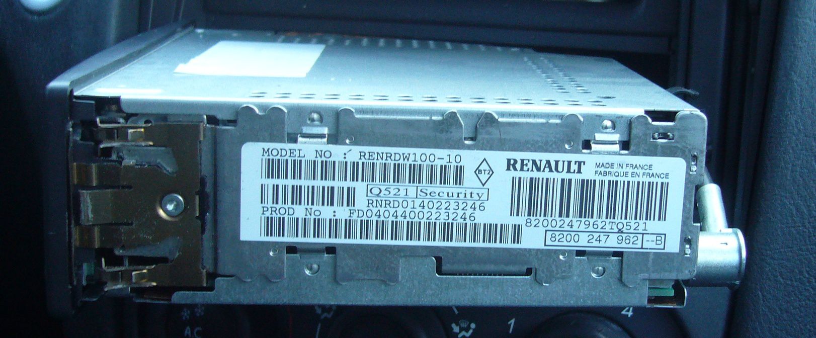

salut
C'est quoi comme poste (photo?)?
J.
Ven 12 Dec, 2025 10:12
patrick78 a écrit:
salut
Ce modèle:
Ven 12 Dec, 2025 16:12
C'est un Tuner List.
Tu as bloqué le poste en insistant en rentrant le code.
Là.. la seule chose à faire, c'est attendre.. et surtout ne plus tenter quoi que ce soit tant qu'il ne te donne pas le code.
Autre solution, changer le poste.

Ven 12 Dec, 2025 17:12
L'ecran remplacera le message "ERROR "par "CODE" pour t'inviter à le ressaisir

Bon, et bien après de multiples tentatives voici ce qu'il en retourne:
La touche 5 ne valide rien.
La touche 6 m'affiche ERROR
Une touche du commodo affiche ERROR.
Le code est le bon, sûr et certain puisque j'ai déjà eu à le valider sans soucis par le passé.
Quel est le problème et que faire ?
