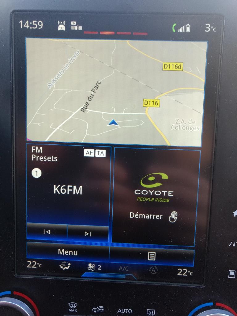

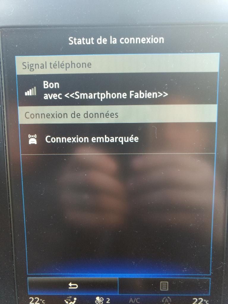

Lun 06 Fev, 2017 21:02
Salut est ce que ton modem est bien connecté ?
En haut du Rlink tu as une petite voiture à coté de l'heure avec des ondes quand connecté...
Et quand tu appui dessus tu dois avoir dans le statut "Connexion embarquée" d'indiqué.
Salut,non la petite voiture est grisée ,comme les touches (connecter) et R link sore. J’essaierai demain matin ,votre procédure ,merci

Dim 02 Avr, 2017 08:04
Bonjour,enfin mon problème de tablette R-link 2 résolu, passage au garage pour mise a jour du dernier logiciel !!tablette connecté OK, puis appel a My Renault problème de non connexion a Coyote ,4 semaines d'attente malgré plusieurs coup de fil ,je reçois un mél pour me dire de repasser au garage car il est impossible de réparer a distance,(impensable )moins de 24 h après un autre mél votre tablette est connecté ,vous pouvez profiter des services de coyote.Fini la Galère.Il y a vraiment du dysfonctionnement chez My-Renault.
