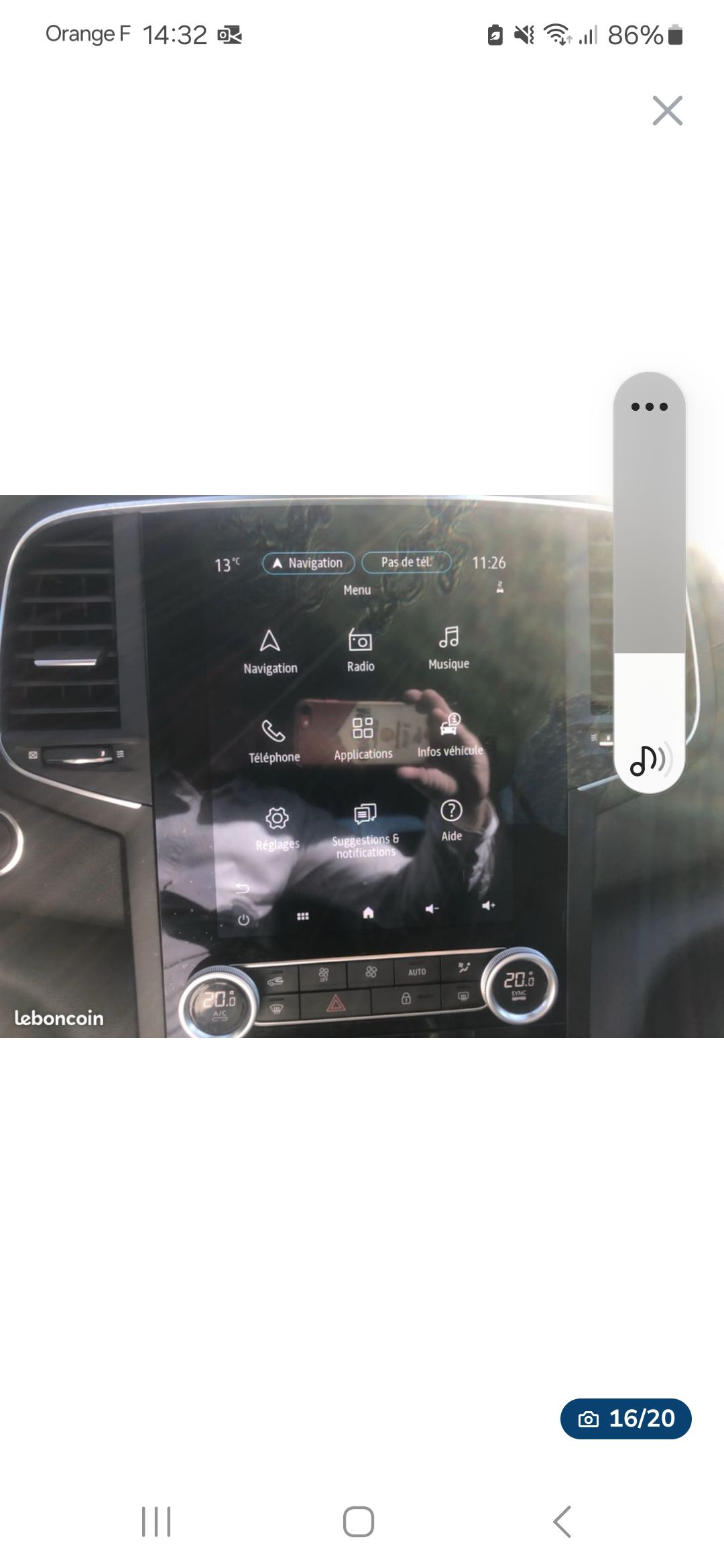

Tu es sur que tu as un r-Link 2 et pas un Easy Link ?
Les photos ne sont pas hyper claires, mais ça ressemble plus à un Easy Link (que je n'ai jamais utilisé).
Elle date de quelle année ta Mégane ? Si c'est une phase 2, ça doit être un Easy Link.

Dim 05 Jan, 2025 14:01
Modele 2021 phase 2
Ou peut-on voir le modèle ?
Cordialement
Dim 05 Jan, 2025 18:01
Dans la rubrique d'aide présente sur ta dernière photo en bas à droite.
C'est bien un easy link que tu as :
https://www.gps-carminat.com/v3/easy-link/
