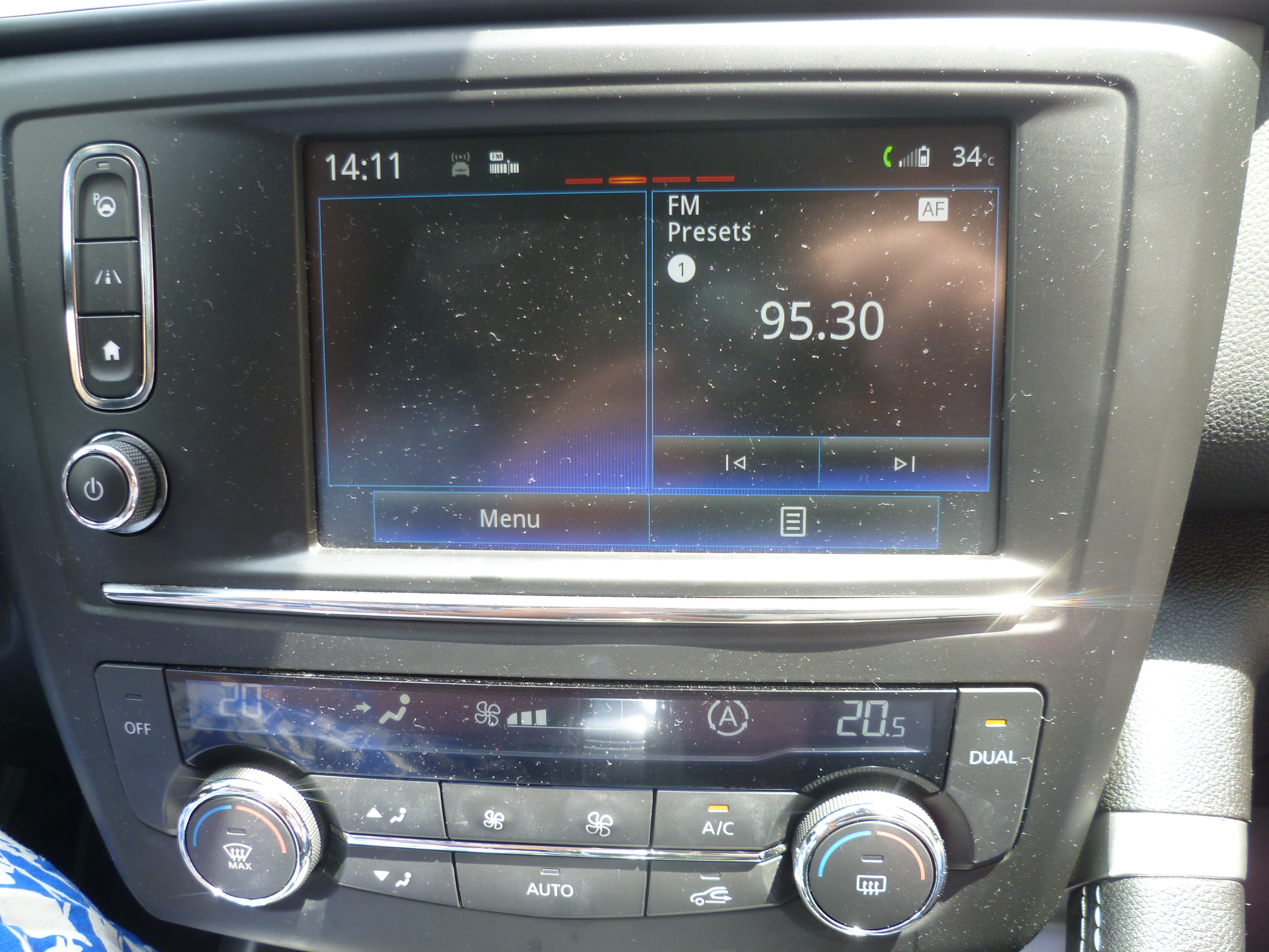

bonjour à tous je viens d acquerir un kadjar 1.5 dci 110 ch boite auto finition intens de 2017 .
quand je branche mon tel samsung sur le port usb , andoid auto ne se lance pas .... apparemment , j ai vu des tutos pour remedier a ca .( avec cle usb et activation d android auto dans le menu "caché" ).
Apres dans le doute de faire un bug , je voudrais savoir si mon R link ( r link 2 a priori ) est compatible .
Ma version actuelle est 2.2.19.300.
faut il que je mette a jour meme si a priori , il n y a pas de mise a jour sur le site renault ...
connaissez vous la marche a suivre pour activer cette option et si je ne risque pas de tout " planter "
merci pour vos reponses

https://www.gps-carminat.com/v3/r-link-2/activer-apple-car..o-waze-sur-r-link-2/
Tu ne pourras pas. La branche 2 n'est pas compatible.
Mer 02 Juil, 2025 14:07
C'est bien un R-Link2.
Il te faut à minima passer en version 3.6.xxxx si ma mémoire est bonne.

merci pour la reponse , et comment fait on pour acceder a cette version ? merci
