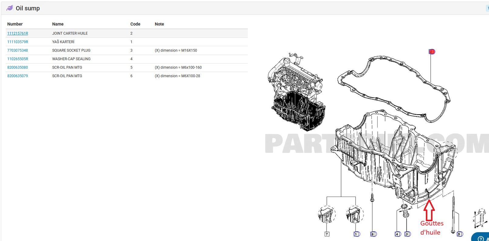

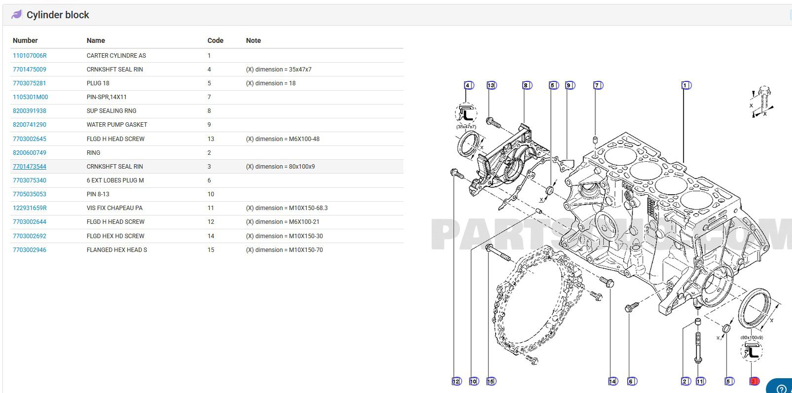

Sur l'illustration moteur il s'agirait du joint N°3.

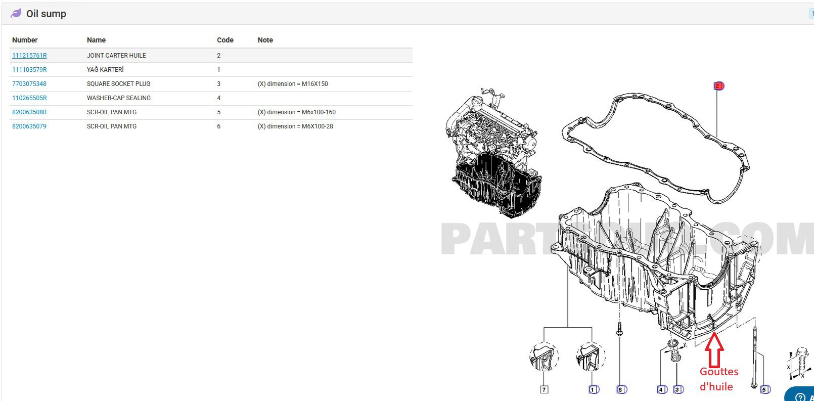

Mais l'origine de la fuite pourrait-elle être le joint de carter, n°2 sur l'illustration du carter?
Vu que la fuite minime, quel risque à continuer à rouler avec?

Pas grand risque à rouler avec si l'embrayage n'est pas contaminé
Juste prendre l'habitude de mettre un carton dessous pour vérifier que la fuite ne s'aggrave pas
