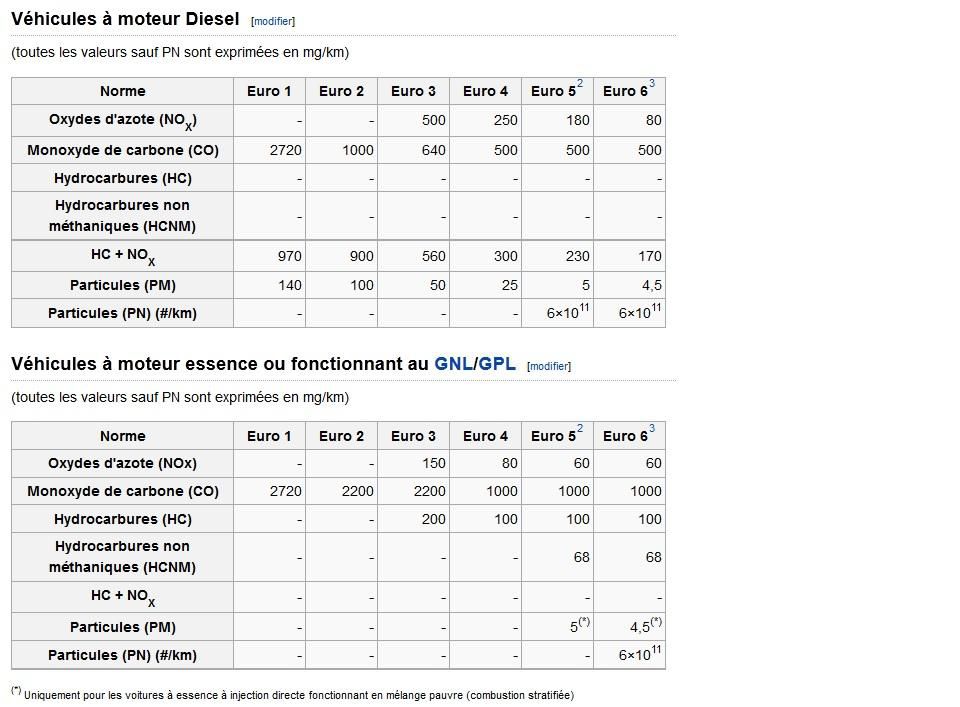

Pour info voici les normes de pollution à respecter (source wikipedia)
On voit que sur les NOx, l'écart n'a jamais été de 8x entre essence et diesel. Aujourd'hui en Euro5 c'est 3x et bientôt 1.33x avec Euro6.
