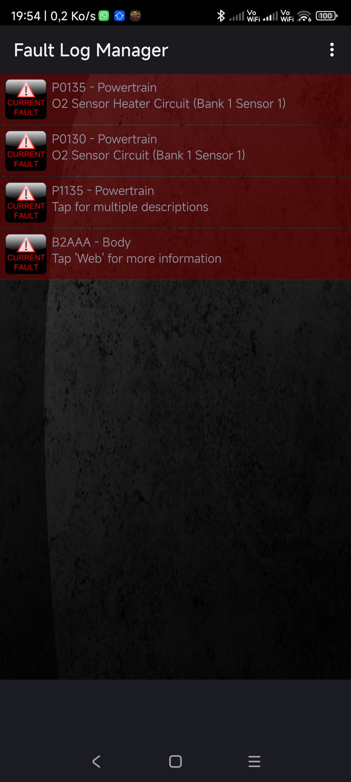

je reviens du contrôle technique, qui n'est pas passé.
le rapport indique 3 codes erreur liés à la sonde lambda selon ma compréhension (P0135, P0130, P1135).
La mesure de CO est hors normes :
au ralenti : 1.14 au lieu de <= 0.3%
ralenti accéléré : 2.18 au lieu de <= 0.2%
Le technicien m'a indiqué que c'était très difficile de trouver un garage qui était capable de bien résoudre cela car peu sont équipés de matériel de mesure.
Il m'a aussi dit que le catalyseur était potentiellement HS du fait de ces erreurs.
Cela faisait 2 ans que le voyant moteur était allumé car l'erreur P0135 était allumé, juste avant le précédent contrôle technique, mais le technicien m'avait dit que la pollution était ok et que ce n'était sûrement pas grave, et j'ai beaucoup (trop) traîné pour m'en occuper...
J'ai une sonde OBD2, je n'ai pas encore regardé par moi même les codes d'erreurs.
Mes bougies sont anciennes je vais les changer (90 000 km) : cause possible ?
Pouvez-vous me conseiller :
- avis sur les risques de catalyseur HS et comment les éviter si c'est encore possible
- que vérifier/changer ? (sondes lambda je suppose, bougies, filtre à air ... ?)
- mettre des produits de nettoyage dans l'essence ? (je roulais jusqu'à présent au 95-E10 et depuis 1 mois ou 2 je suis passé au 98).
En supposant que je parvienne à faire disparaitre les erreurs, comment pourrai-je savoir si le CO est correct ou pas ? (s'il y a des moyens sans équipement spécialisé) ?
merci pour votre aide.
Mar 02 Juil, 2024 09:07
Ah les 1,2 tce tristement celebres
En tout cas vouloir mettre un produit dans l'essence ne fera strictement rien etant donné le type d'injection (directe) vu que les soupapes sont toutes fermées au moment de l'injection
Faire un diag avec une vraie valise chez renault peut etre
Mer 03 Juil, 2024 02:07
Commence par changer ta sonde lambda avant catalyseur. Pour le nettoyage du catalyseur, il semblerait que cataclean donne de bons résultats (ça se mets dans l'essence mais pas pour nettoyer les soupapes).

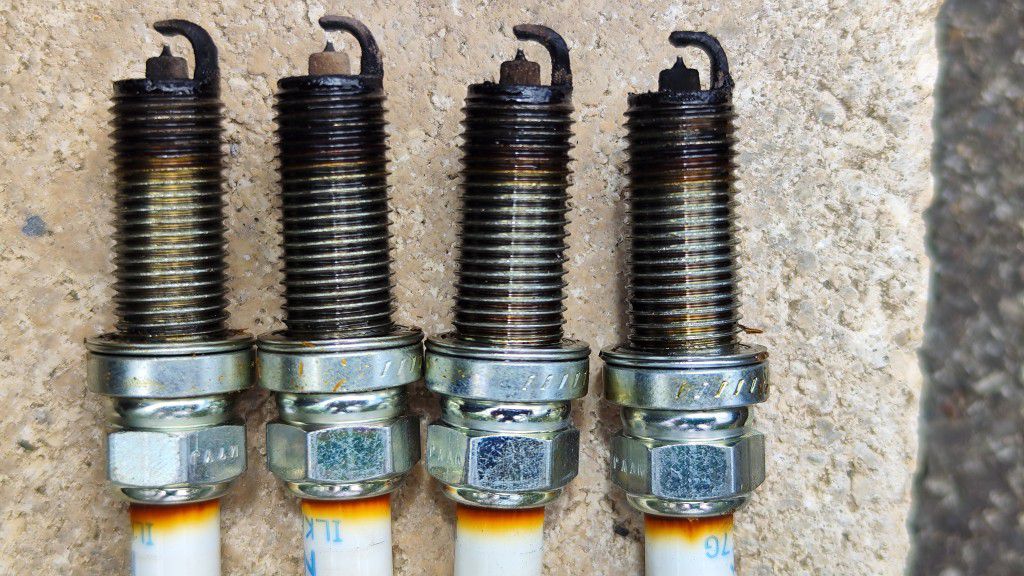

Bougies changés ! Voici la tête des anciennes, qui ont roulé 89964 km

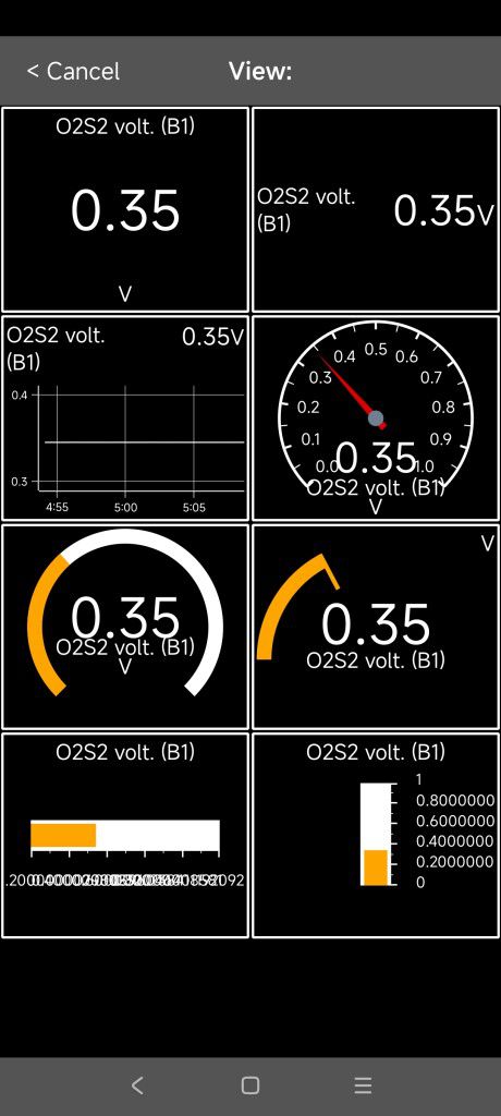

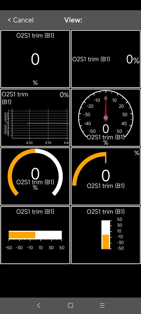

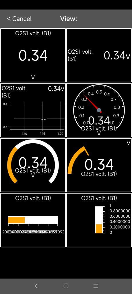

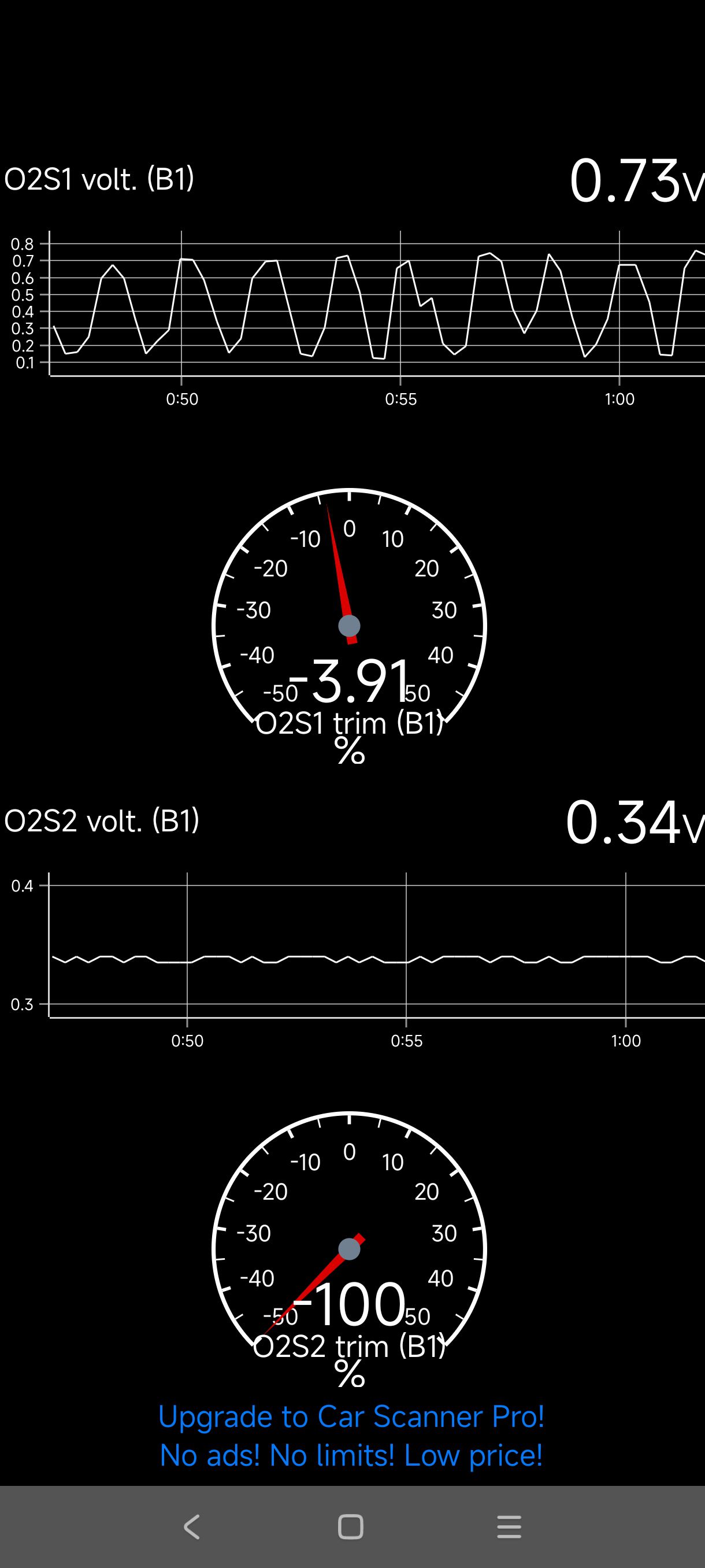

J'ai installé Car Scanner (j'espère que c'était la bonne, il y en avait plusieurs, voici ce que j'ai, moteur en marche au ralenti. Les valeurs ne bougent pas semble-t-il :
Mer 03 Juil, 2024 16:07
De ce que j'en sais, la tension de la sonde amont doit osciller en quasi permanence entre 0.1 et 0.9V. Là ça donne l'impression que tu n'es pas en mode "boucle fermée" donc boucle ouverte. La sonde ne doit pas être en température, ça irait avec le code défaut P0135. Pour peu que la valeur soit correcte avec 0.35V, tu roules "riche"; tu consommes et tu encrasses.

j'ai toujours entendu dire (du temps des carburateurs) que des bougies comme celles que j'ai mises en photo étaient la preuve d'une combustion trop riche, ce qui irait dans le sens de ce que tu dis.
Plusieurs personnes m'ont dit que le risque c'est que la sonde soit grippée (pour la changer moi-même), je ne sais pas si c'est fréquent ni de quelle manière il faudrait procéder si c'est le cas...
Je n'ai pas osé te dire que je les trouvais dégueux tes bougies, n'ayant pas suffisamment d’expérience en la matière. J'ai changé la sonde de la Fiat il y a peu et effectivement il a fallu y mettre de la persuasion pour la démonter. J'ai mis du WD40 , utilisé la douille adéquate et un bon bras de levier. Certains mettent un collier autour de la douille pour empêcher qu'elle ne s'écarte. Au remontage j'ai mis de la graisse cuivrée sur le pas de vis de la nouvelle.

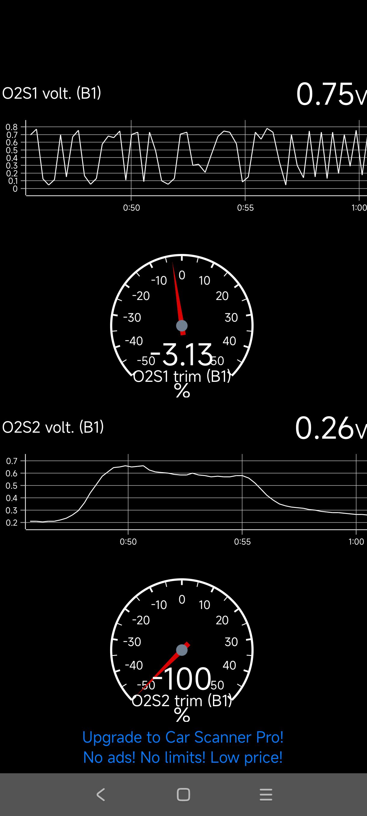

après plusieurs péripéties (matériel acheté incompatible), je viens finalement de changer la sonde lambda, sans grosses difficultés (pas trop eu à forcer au niveau de la clé pour le dévissage). Le plus difficile pour moi a été de trouver comment déboiter le connecteur
J'ai redémarré la voiture et je vois bien la pseudo sinusoïde au niveau de la nouvelle sonde.
En revanche la 2e reste identique. Je ne sais pas si c'est normal, s'il faut que le moteur soit bien chaud depuis qq temps pour que ça change, ou s'il y a un problème.
Ensuite, j'ai essayé d'effacer les erreurs mais elles restent. Avais-tu réussi à les effacer ? Est-ce que ca a disparu seul au bout d'un moment ?
Edit : le lendemain du changement de sonde, j'ai démarré la voiture et le voyant moteur ainsi que l'alerte "vérifier pollution" ont disparu. En vérifiant via OBD2 les erreurs, j'ai bien toujours les P0130, P0135 et P1135. Je dois encore bouger demain, je verrai si les codes finissent par s'effacer.

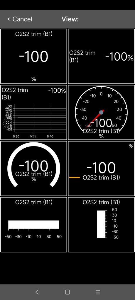

Edit1 : les codes sont encore présents. En roulant j'ai vu que la courbe de tension de la sonde 2 change (augmente en fonction de l'appui sur la pédale et donc probablement des gaz d'échappement), je viens d'ajouter une capture. Je ne sais pas si c'est normal ni comment vérifier si la dépollution est bonne. Contre-visite à mon retour de vacances d'ici 2/3 semaines.
Le "trim" de la 2e reste toujours à -100%, je ne sais pas ce que ça représente ni si c'est normal.
Edit2: après plusieurs tentatives, et après presque 1 semaine, j'ai tenté à nouveau l'effacement des codes erreurs via Torque : ça a fonctionné. Restera à passer la contre-visite du contrôle technique en espérant qu'il soit OK.
