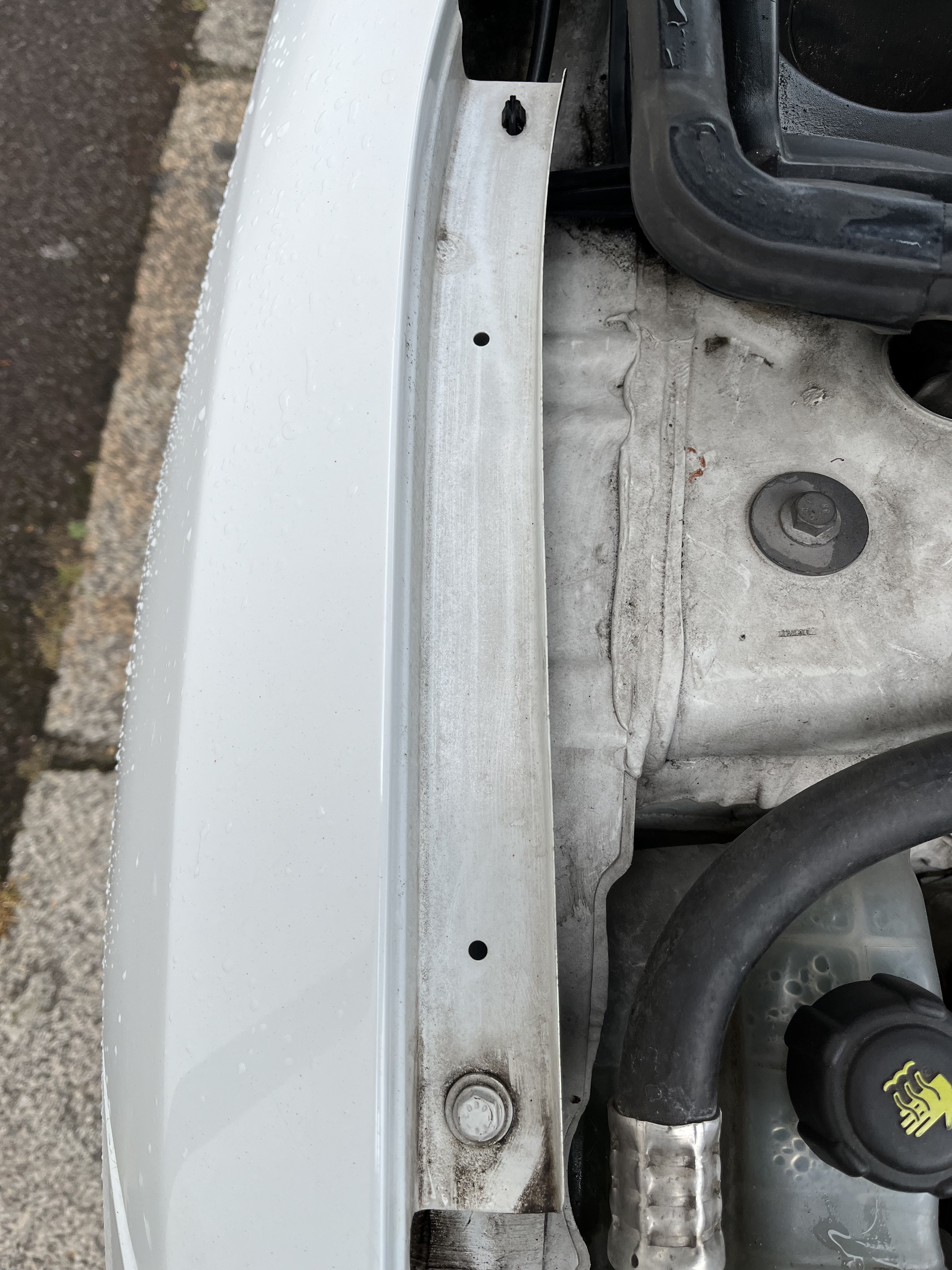

Je possède comme voiture une Renault Megane 3 phase 2 Coupé 1.5 dCi 90 eco² collection 2012 moteur K9k CG-188-RR Sellerie EX215 090F5S Renault 369 / Blanc Glacier VF1DZ1A0747508661 avec 209625Km.
Il me manque sur l aile passager , une pièce en plastique noir qui se loge dans la rainure haute de l aile . ( cf : photos )
Je cherche personne ou entreprise qui peut me vendre cette pièce .
Par avance merci .

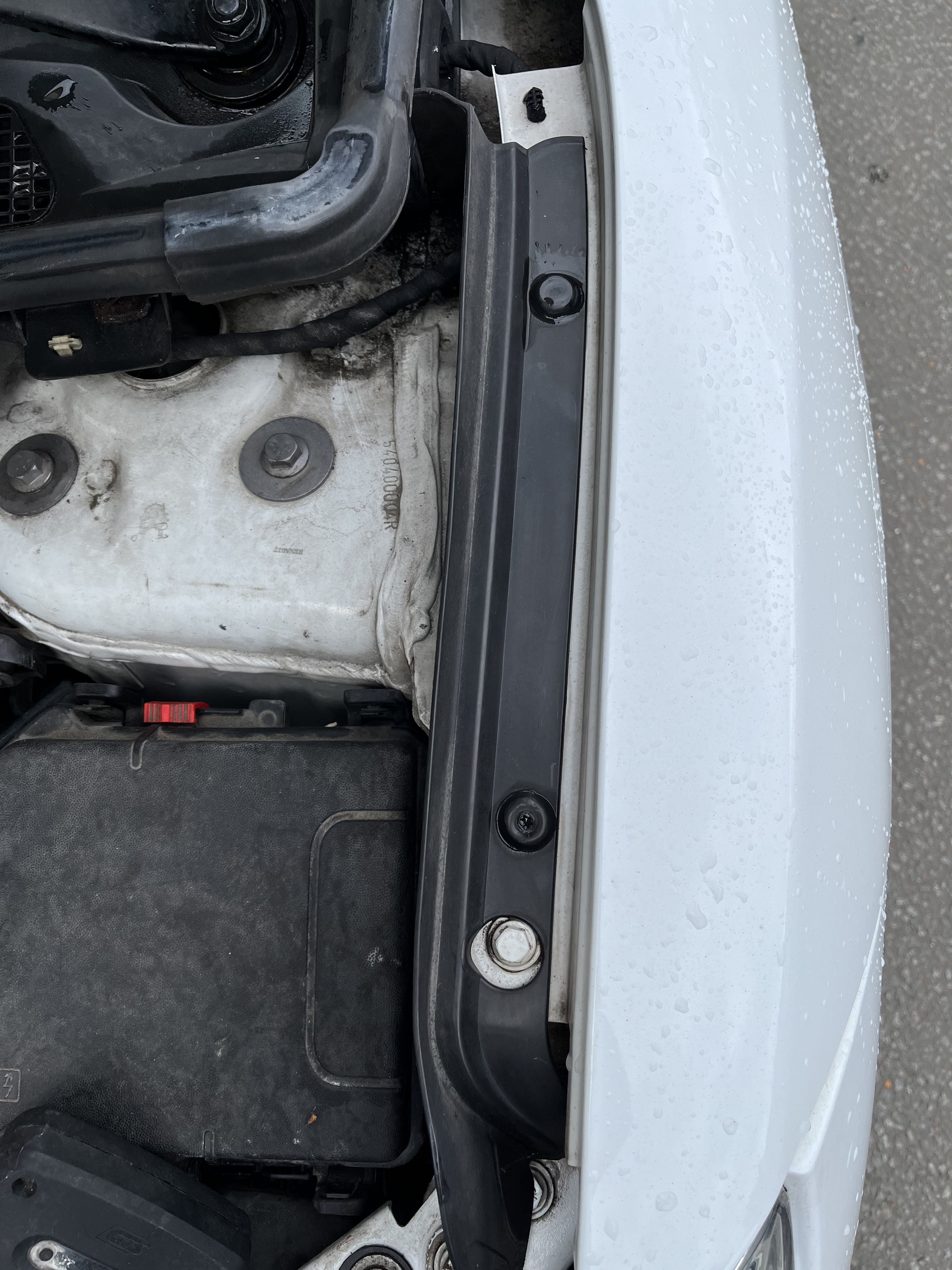

je ne suis pas sur qu'il y ait une pièce pour ta version.
Avec ton VIN j'ai regardé sur Dialogys.
Coté Gauche la pièce s'appelle Joint Ait Capot G (63219570R), mais elle n'est pas dans la nomenclature pour la droite.
je pense que sa fonction à gauche est d'empecher l'eau de rentrer vers les élements électriques (Boite à fusible et relais notamment), qui ne sont pas coté droite. Donc pas nécessaire à droite. et la symétrie ne servirait qu'au style pour une pièce non visible...
(je viens de regarder aussi pour une Mégane RS, toutes options donc, elle il n'y a pas non plus)

Au pire si ça te dérange, tu bouches les deux trous de fixation au silicone blanc, et tu auras ainsi une gouttière droite qui fait le même boulot que celle de gauche.
Et si la dissymétrie de couleur te dérange, peins la gouttière gauche en blanc: apprêt spécial plastiques + peinture en bombe.
