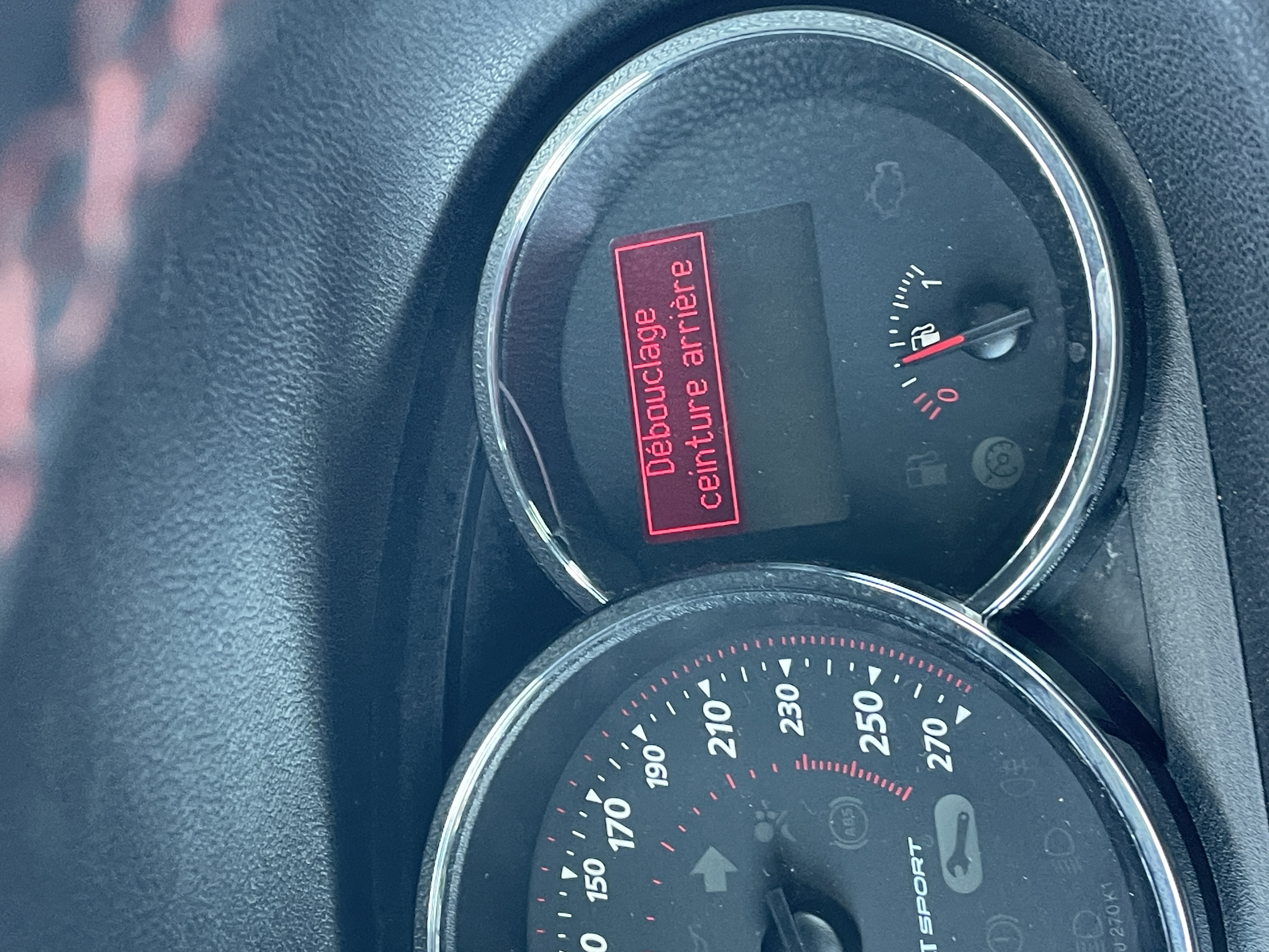

J'ai un problème qui persiste sur ma Mégane 3, il arrive au démarrage qu'il y ait une alerte sonore avec ce message au compteur : "Débouclage ceinture arrière" alors que personne n'est assis à l'arrière (il n'y a rien de posé)... c'est en train de me rendre fou, je n'arrive pas à comprendre pourquoi...
Une idée svp ?
Merci

Je suis à peu près sûr qu'il n'y a de capteurs sur les sièges arrières pour détecter la présence de passagers. Par contre il y a un contact dans la boucle pour signaler le bouclage et donc aussi le débouclage de la ceinture. Sur Scenic 3, il y a 2 fils qui sortent et qui s'abîment, je pense qu'il en est de même sur Mégane 3. Il y a des sujets la dessus sur le forum. Je te laisse chercher.

J'ai eut le même problème sur ma mégane 3.
J'ai fini par désactiver la surveillance des ceintures pour le véhicule (sauf conducteur). Réalisé via des moyens détournés, mais sans doute réalisable avec une valise officielle.
Dans chaque boucle, tu as un capteur qui, avec le temps, prend du jeu, et à chaque dos d’âne fini par s'ouvrir et se fermer.
Certains ont trouvé une moyen de bypasser les contacts, en les rendant définitivement fermé.
Sur le scénic 3, le truc est légèrement différent, dans la mesure où le siège est entièrement démontable..(boucle incluse), il y a un boitier qui communique en sans fil qui est fixé sous l'assise, avec une boitier qui est sur le véhicule.
La détection est identique, c'est dans la boucle de ceinture qui ça fait contact ou non.

Je t'ai donné 2 solutions :
* neutraliser physiquement la boucle en refermermant le circuit électrique
* désactiver le support de détection des ceintures (chose qui risque de ne pas être possible car c'est une fonctionnalité obligatoire en 2016)

Je ne pense pas que le remplacement ou la réparation de la boucle défectueuse nécessite un passage à la "valise".
