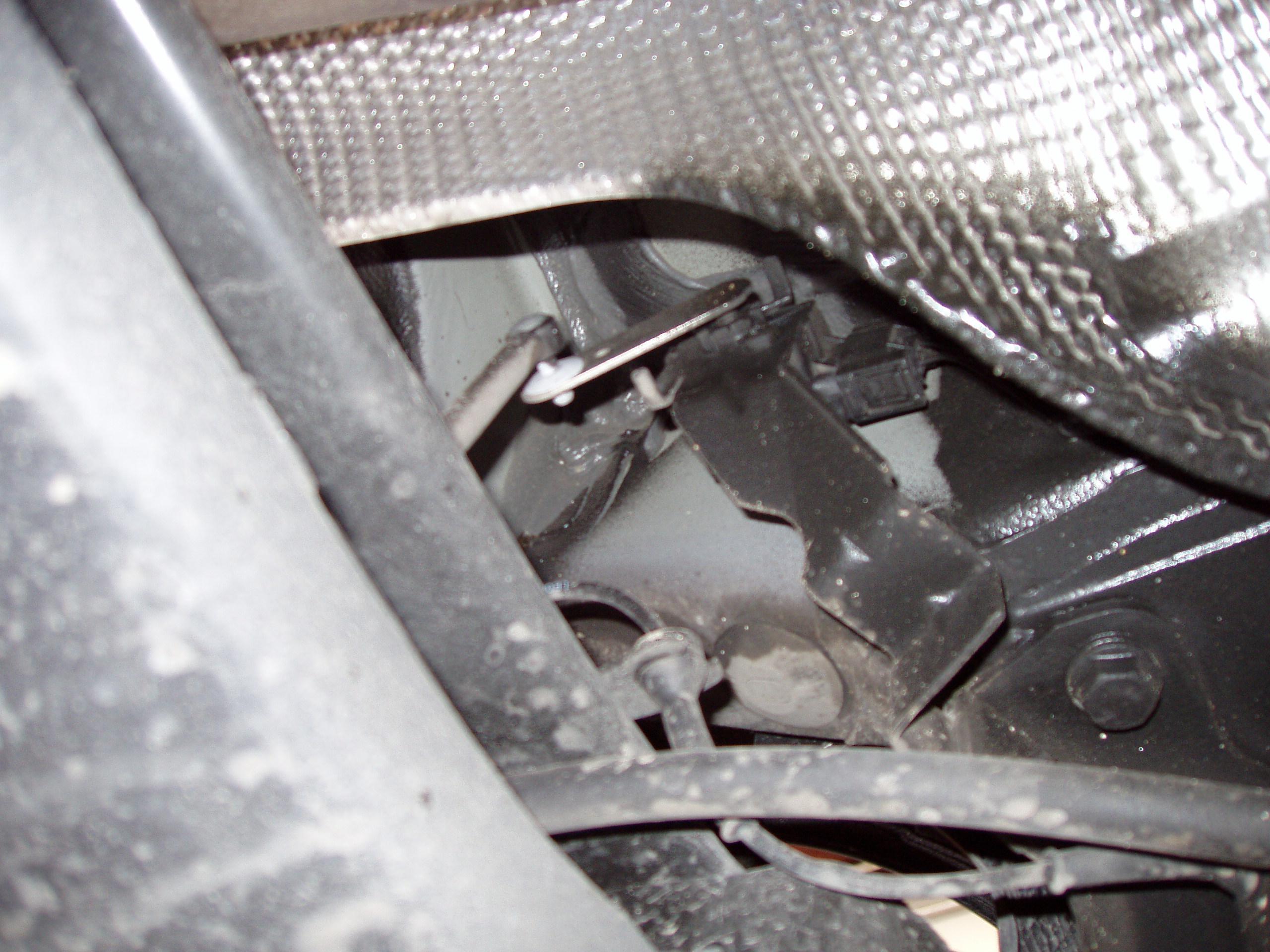

Sam 21 Fev, 2009 09:02
Avant gauche:
Arrière gauche:
Sam 21 Fev, 2009 11:02
Merci je vais essayer de voir si je trouve ça
Sam 21 Fev, 2009 12:02
Bon a priori j'ai trouvé les deux capteurs, mais ils sont bien fixés et apparament branchés
Les fils arrivent ou de l'autre coté???
Une idée possible du probleme si c'est pas le branchement des capteurs???
