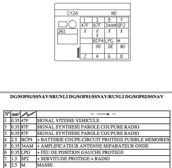

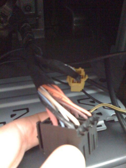

Sam 06 Dec, 2008 11:12
salut voila se que j'ai trouver sur le cablage des laguna 2 pour info vitesse
sur la deuxieme photo c'est celui qui est situer a l'oppose du noir (masse) et il possede dans deux cable dans la meme cosse .
salut

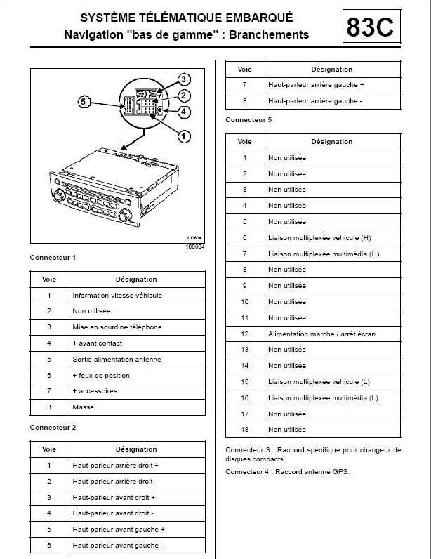

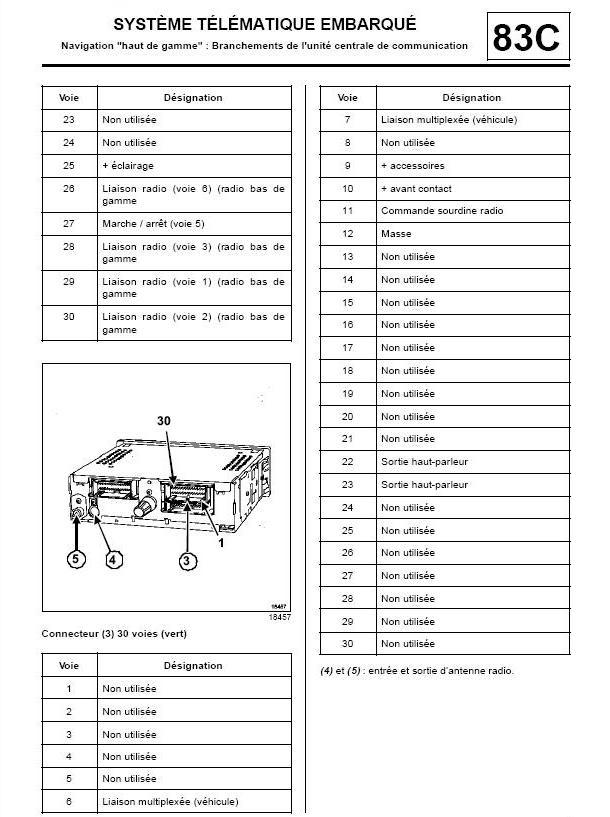

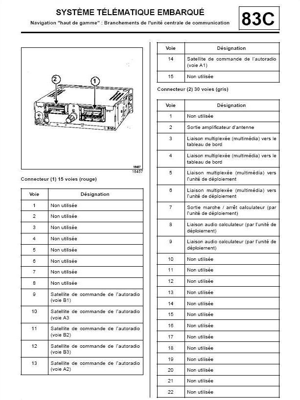

Il me semble qu'il y aie 2 systèmes de navigation possibles d'origine!
Comme ce n'est précisé nulle part lequel était monté dedans, je met les deux!
Dans ma doc, il y a "Bas de gamme"
et "Haut de gamme"
