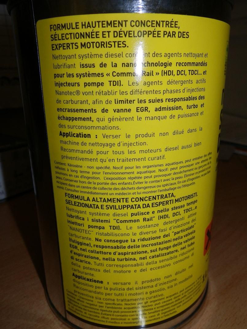

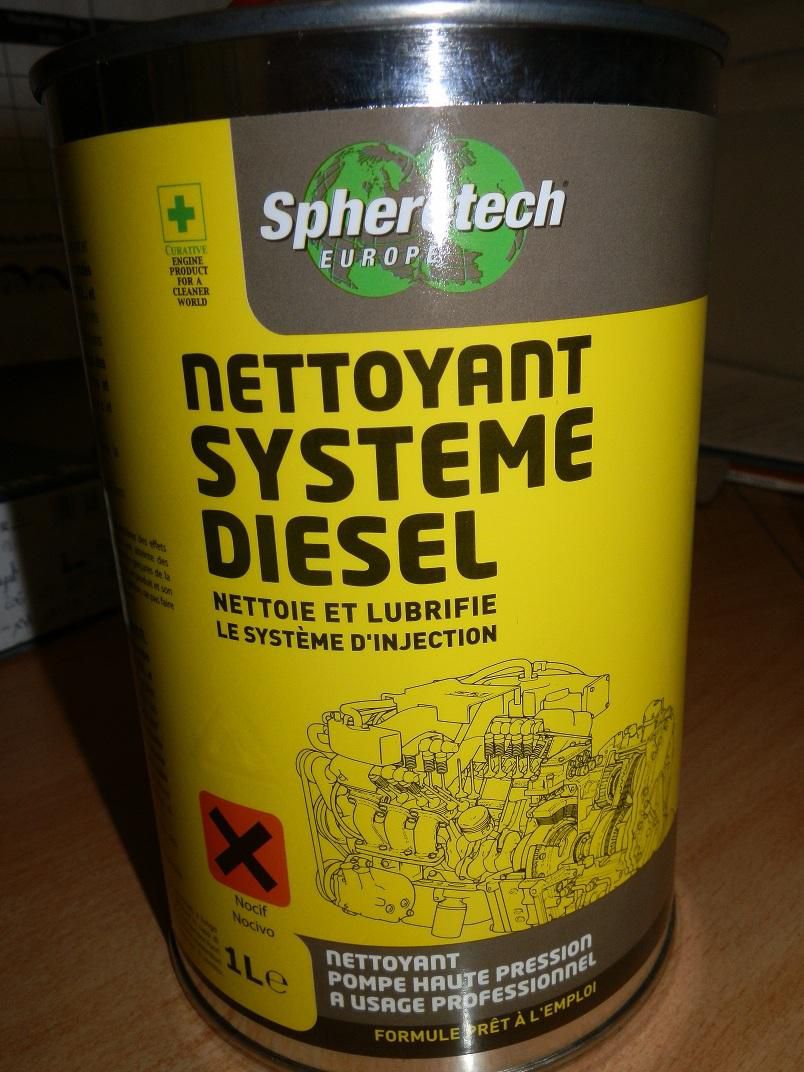

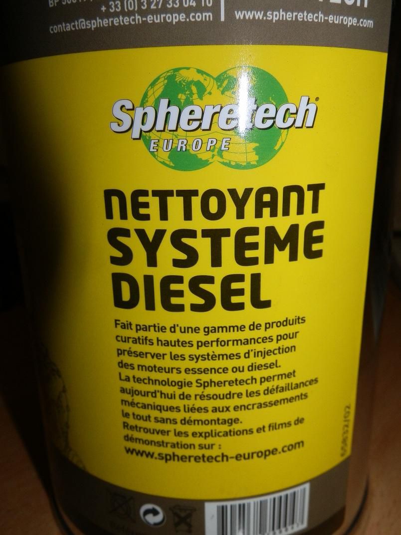

Je te conseil d' utiliser un produit nettoyant GO pur et en circuit fermé. (directement à la pompe HP)
Exemple de produit:
Liqui Moly
Spheretech Europe (produit pour professionnel, faible diffusion)
Marly Nettoyant injection

J' utilise surtout le produit Spheretech au boulot c' est vraiment des bons produit , j' ai déjà acheté le produit Marly pour moi perso, comme je l' utilise en préventif j' ai pas constaté je changement particulier.
Pour le produit Renault, ce qu' il me dérange c' est qu' il fait Essence/Diesel, il ne semble pas être très détergents.
