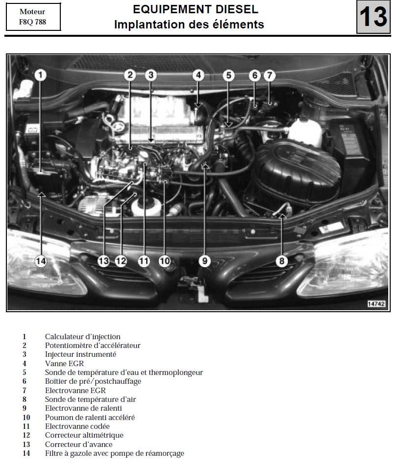

Je voudrais avoir quelque renseignement pour allez acheter ensuite les pièces d'origine cher Renault
Je voudrais dans un 1ere temps savoir a quoi sert le câble (ou il y a la flèche bleu) ??
Moteur arrêter doit'il est tendu ?
Ensuite comment s'appelle la petite pièce dans le cercle rouge car su la mienne voila a quoi sa ressemble pour l'instant (dans le cercle rouge):
Merci de vos aides
Ven 24 Avr, 2009 17:04
A priori je dirais poumon et cable de commande du ralenti accéléré.
Si tu veux plus de doc envoies moi une adresse mail qui encaisse 7Mo par MP
A+
Ven 24 Avr, 2009 21:04
Non il est détendu.
Un sert câble tout simplement
