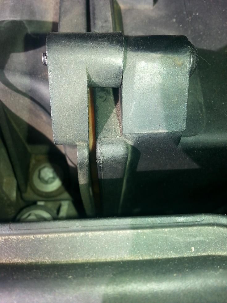

bon j'ai réussi à tout changer le filtre à air juste une question j'ai bien revisser la boite à air ect.. filtre mis dans le bon sens MAIS c'est normal que l'on voit un "jour" du joint orange qui entoure le filtre? entre la boite plastique ou il rentre et celle ou il est à l'interieur même une fois vissé on le voit très légèrement .
est ce normal ? car je l'ai enfoncer au maximum

de principe je dirais c'est pas normal ...
as tu vérifié que ton couvercle ait une géométrie normale (pas de concave) sinon il faudra peut être tirer un peu sur la cloison plastique pour que ça couvre

et bien l'ancien filtre etait pareil par contre assez déformé je dirais joint usé et très sale, et en repositionant le nouveau je vois que on voit sur tout le coté visible un filet orange (d'ailleur j'ai eu du mal à revisser le boitié) les vis Torx.

je vais essayer de faire une photo demain, et essayer de le rentrer totalement dans le boitier plastique sans jour du joint orange

voici une photo on voit bien le joint orange entre les deux boitier plastique mais j'ai ressayé impossible de le rentrer +

pour moi rien d anormal de ce cote de plus tu ne peut pas serrer plus les 2 bloc sont bien en appuis
un liquide n aurait il pas fuit pendant ton changement ?
dans quel etat était ton filtre avant ? peut etre était il assez colmater pour cacher cette odeur ?
