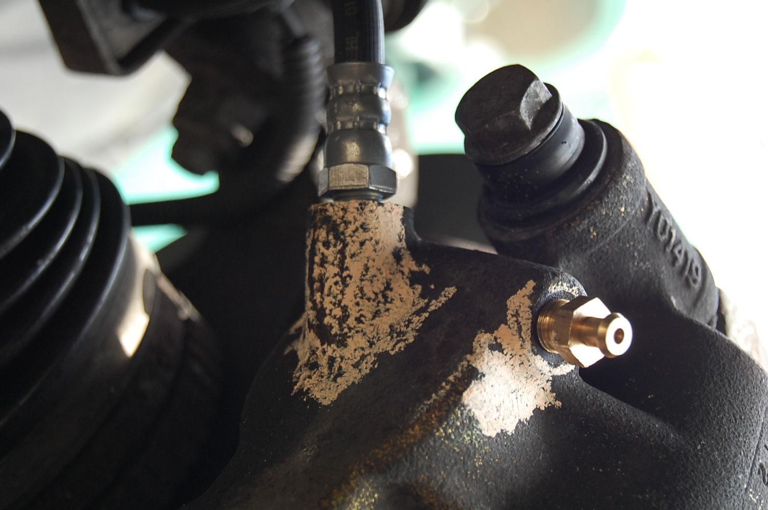

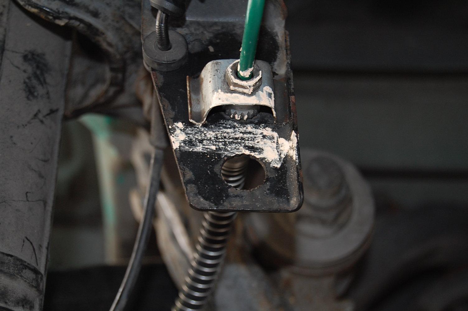

bonjour,
j'ai changé les fléxibles AV et hybrides AR ainssi que les vis de purge (4 euros x 4) avec un controle d'étanchéitée
je pense que les coupelles du MC ont reçues un coup donc samedi dépose repose d'un nouveau.
Mon problème est la dépose du bocale car je ne sais pas si les manchons d'étanchéités sont fournies avec ou pas
Tout conseil et le bien venu.
