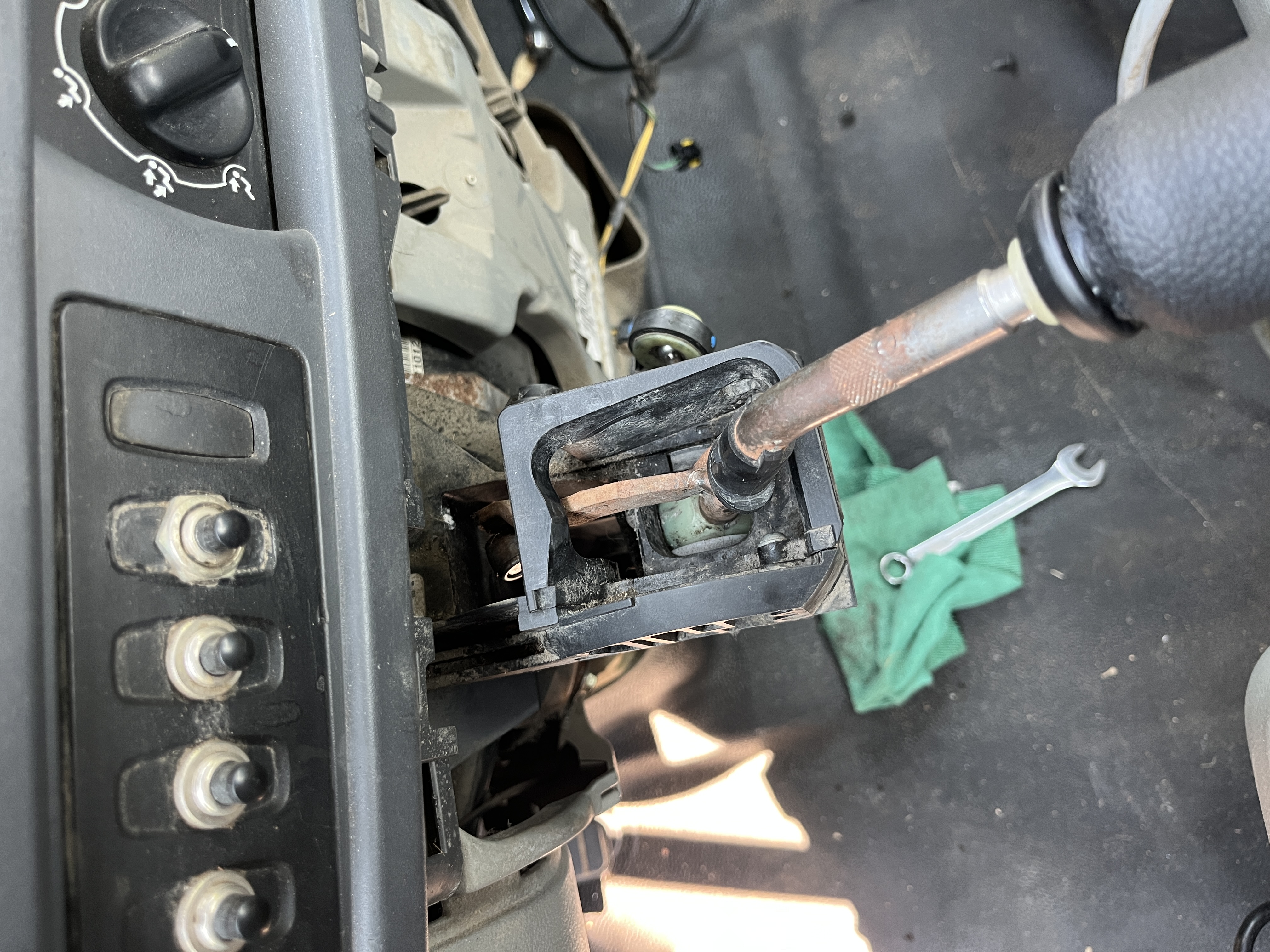

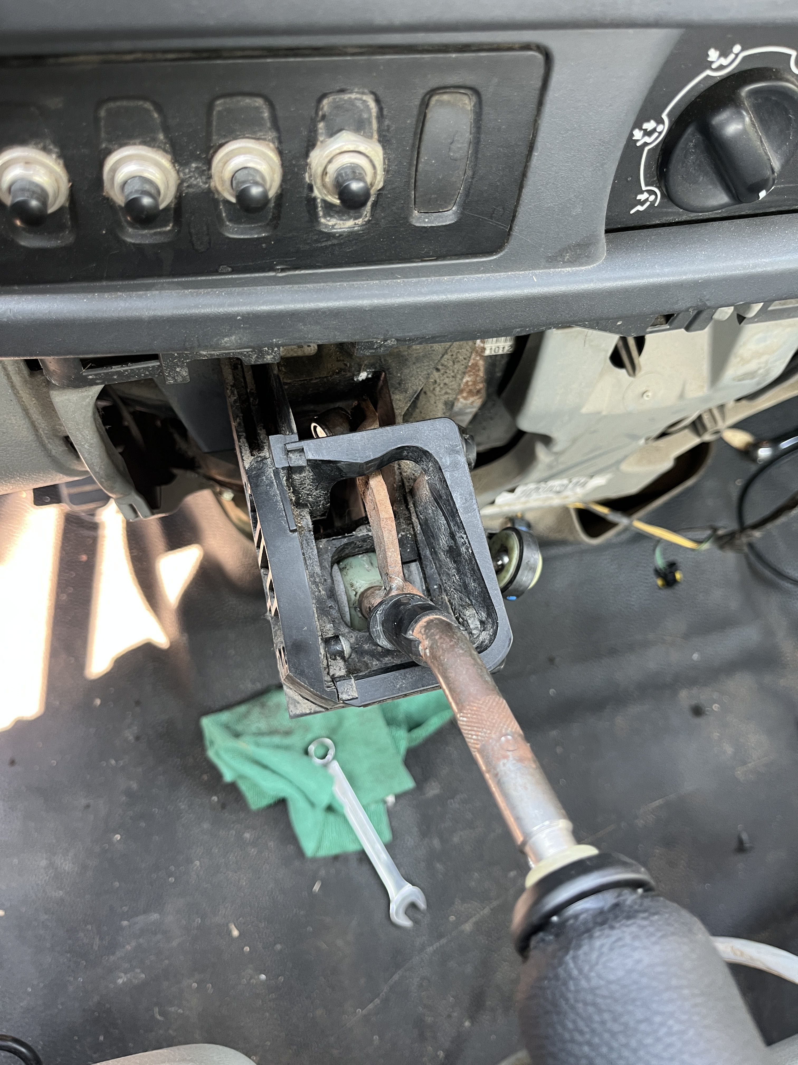

Bonjour a tous,
j’ai acheté un renault mascott 120 dxi de 2006.
Lors du passage des vitesses 1, 3 et 5, les vitesses sont dures et le levier de vitesse vient en buté sur le plastique superieur…
j’ai également un petit peu de jeu d’avant en arriere sur le levier.
j’ai l’impression que la tringlerie aurait pris du jeu… est ce connu?
qu’en pensez vous?
(je peux envoyer une video si vous le voulez)

C'est une boite 5 ou 6 ? Es-tu sur qu'il s agit d'une commande par tringlerie ?
Dim 19 Juil, 2026 18:07
c’est une boite 5
oui commande par tringlerie,

Tu devrais regarder côté boîte de vitesses si une rotule n'a pas pris de jeu.

Précision: c'est une commande par câble
Regarder aux deux extrémités si il y a prise de jeu au Niveau des rotules et des clips de réglage et maintien
