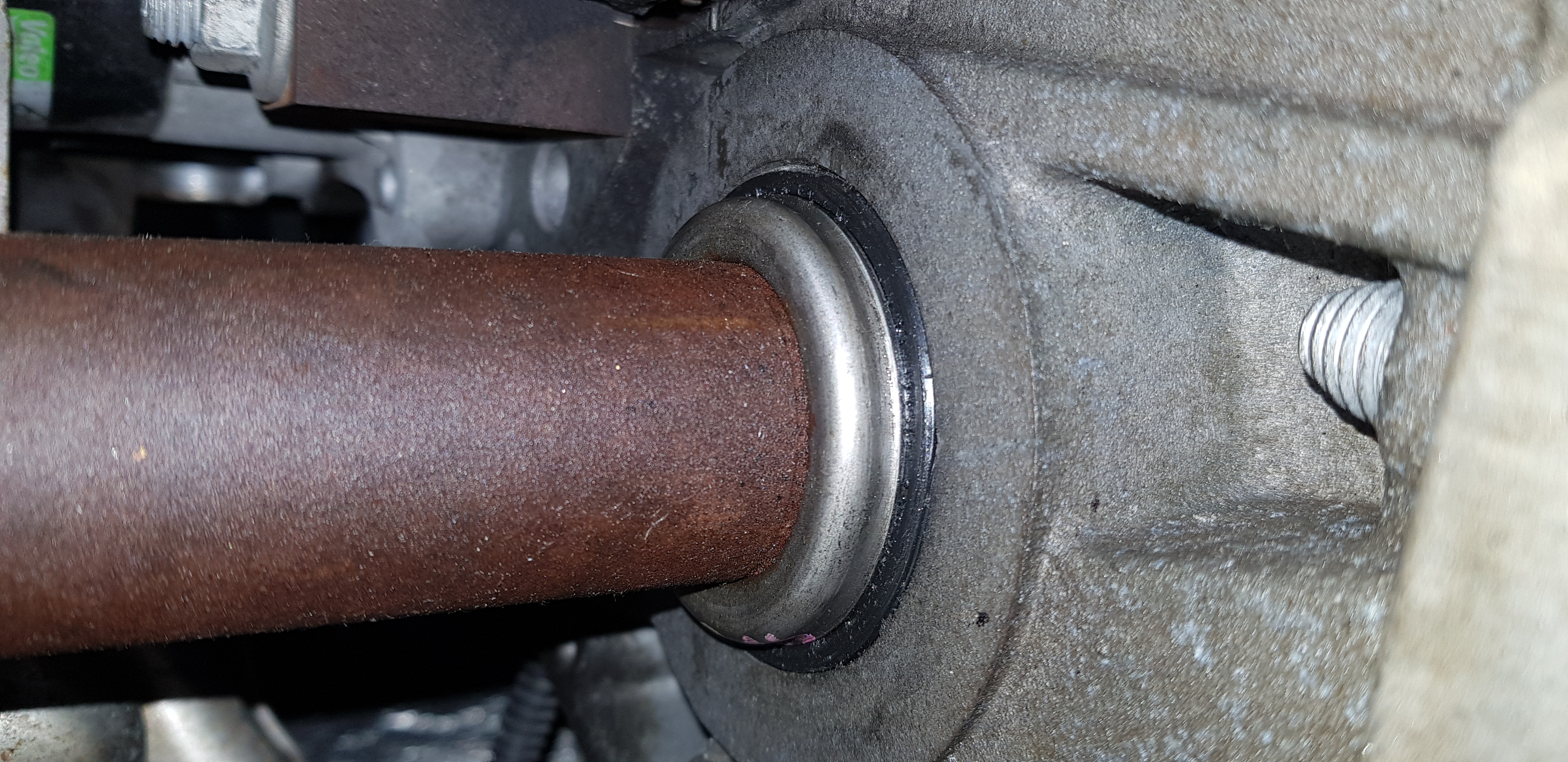

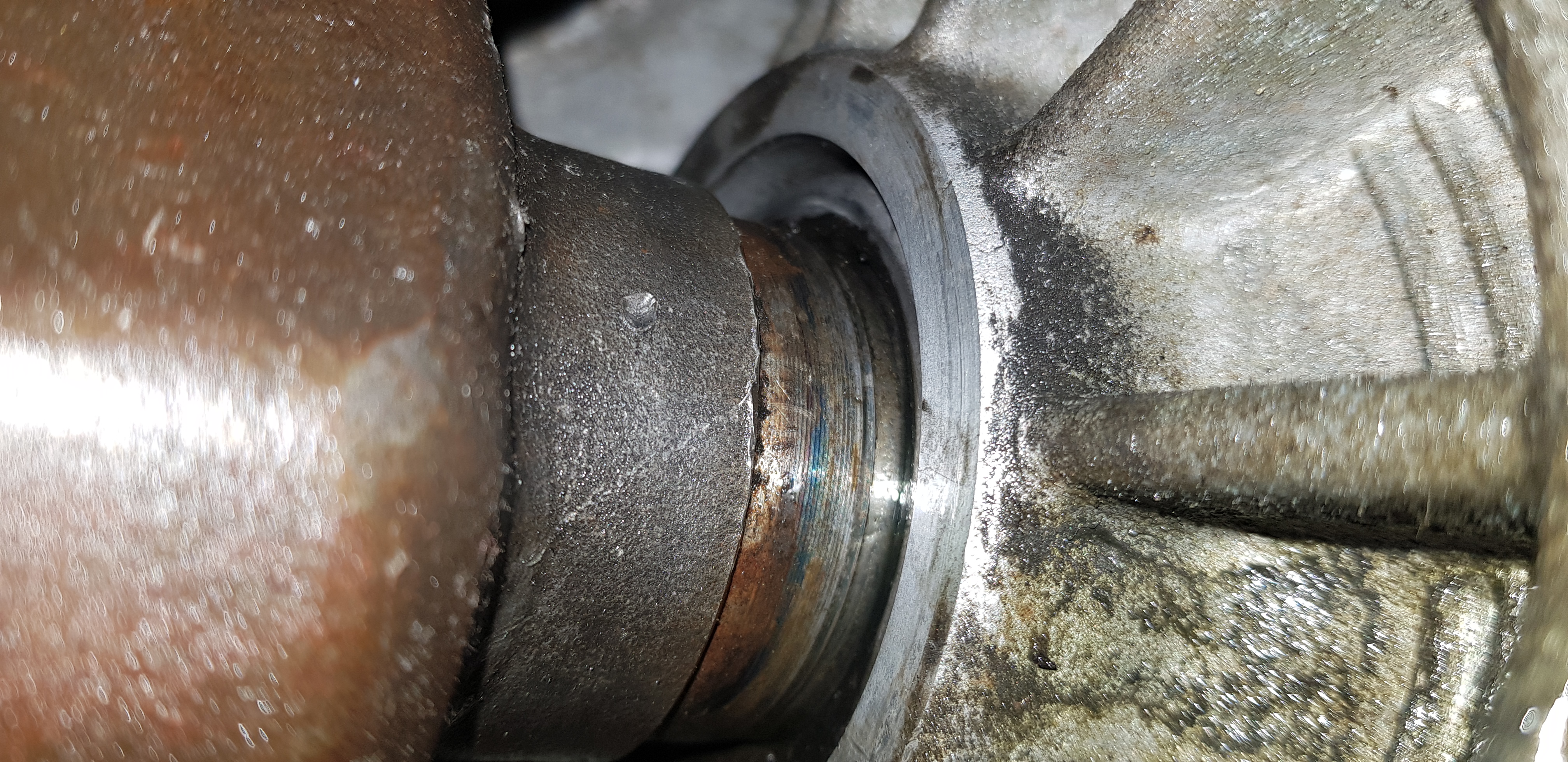

Ci-joint 2 photos que j'avais fait à l'époque.
Coté droit = ou il y a le joint
Coté Gauche = la ou il semble manquer quelque chose, on voit d'ailleurs les traces de coups de tournevis

Mer 29 Oct, 2025 11:10
Il semble vraiment manquer un joint.
Tu as un rebord usiné autour de l'orifice.
Ce dernier doit supporter un join.
Tu as la possibilité de rechercher la référence de ta boite ? Jr5 ?

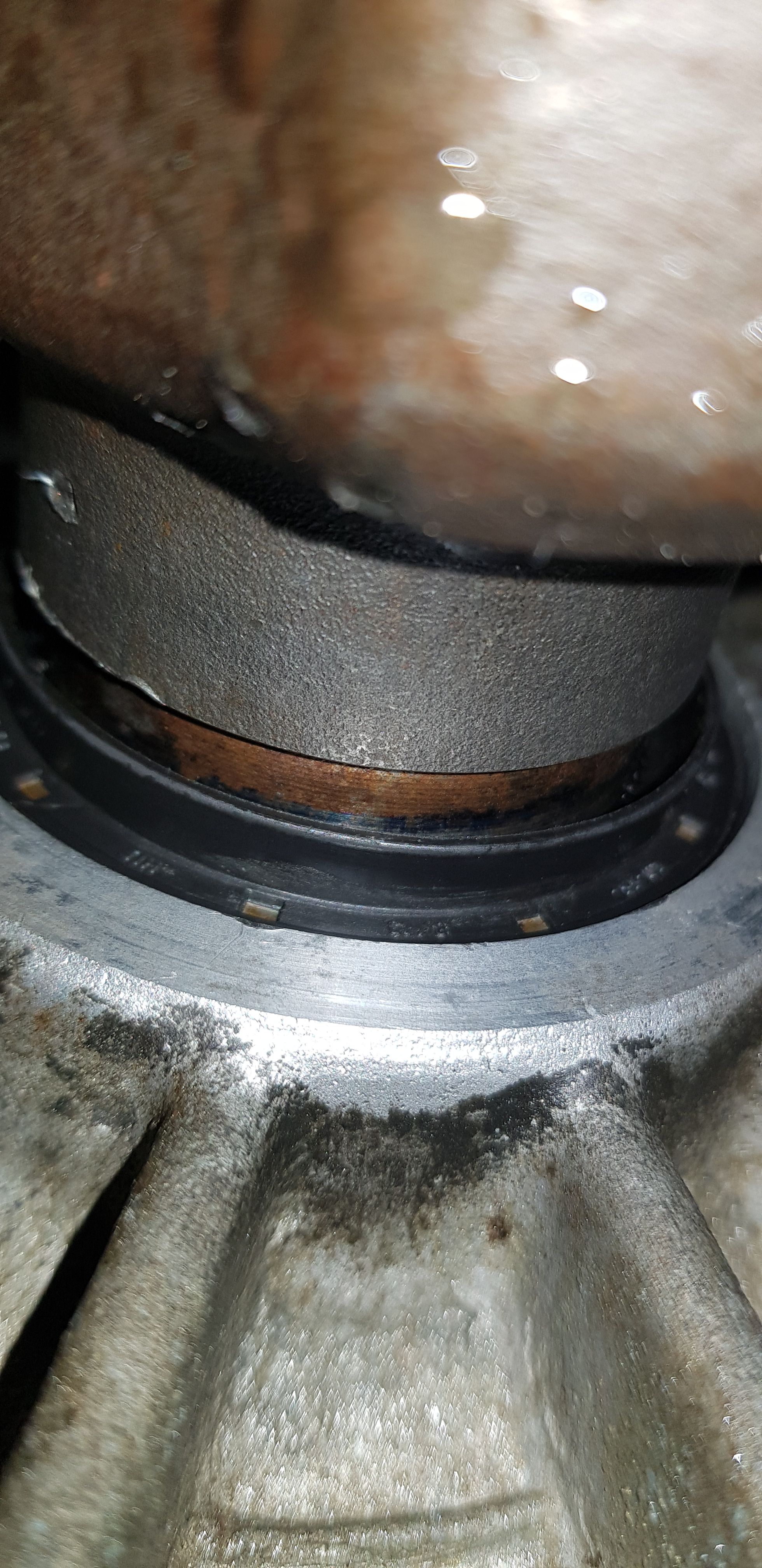

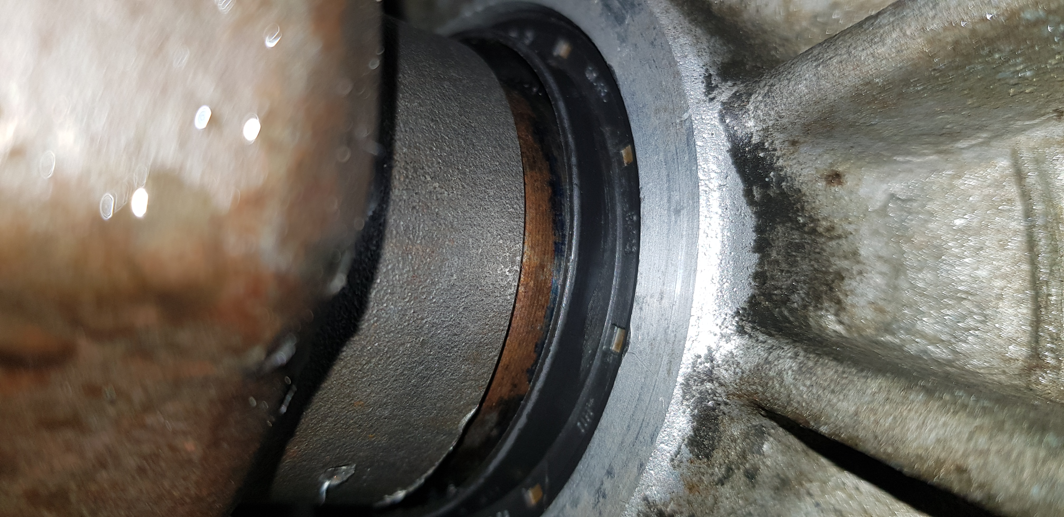

Re bonjour,
Pardon je me suis trompé sur la photo. Après être retourné au garage la partie gauche apparait de cette façon. est-ce bien installé ?

Mer 29 Oct, 2025 15:10
Oui, ça à l'ai bien installé, mais la portée de joint cylindrique toute rouillée pourrait réduire drastiquement la durée de vie du joint.
