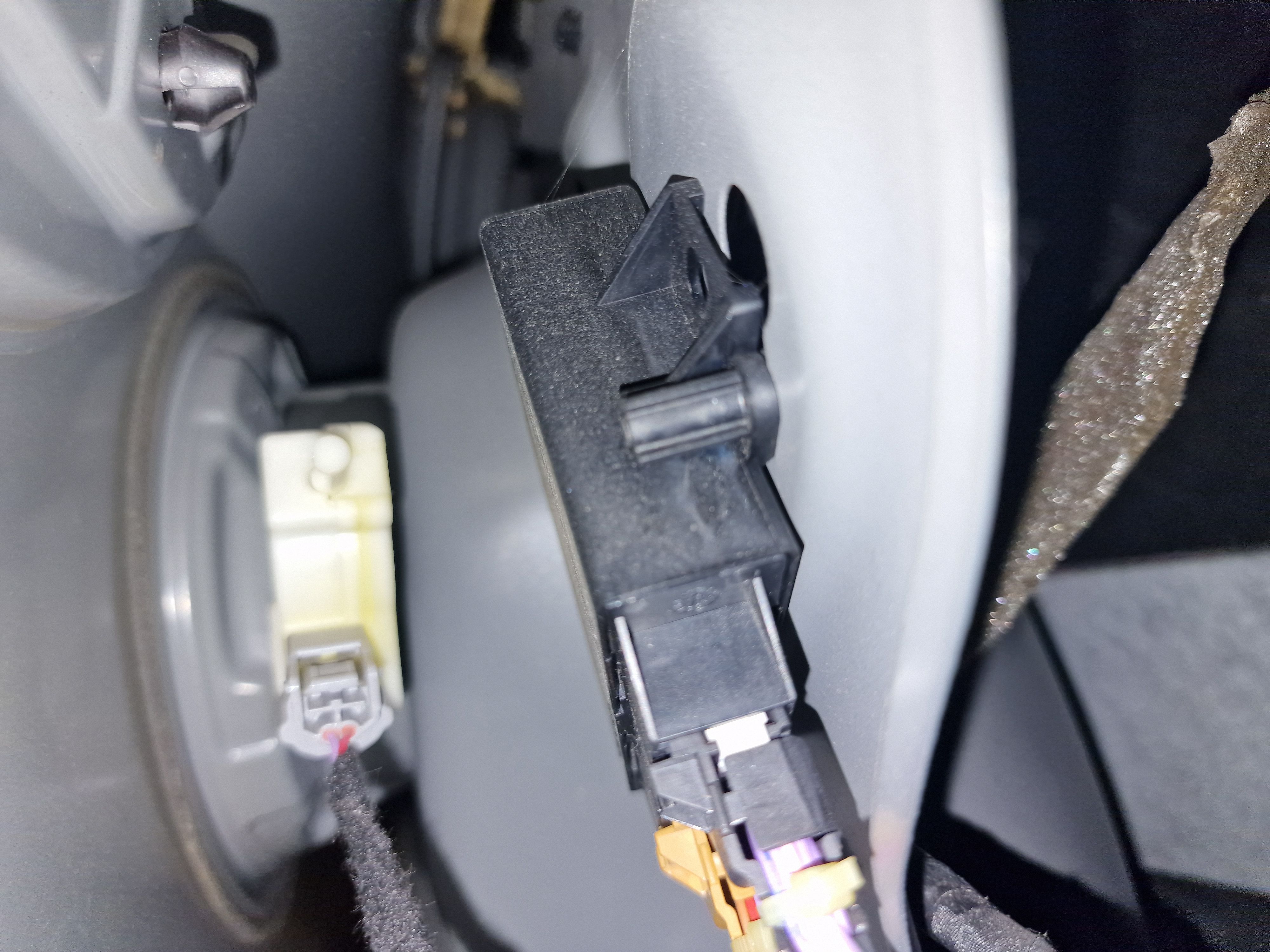

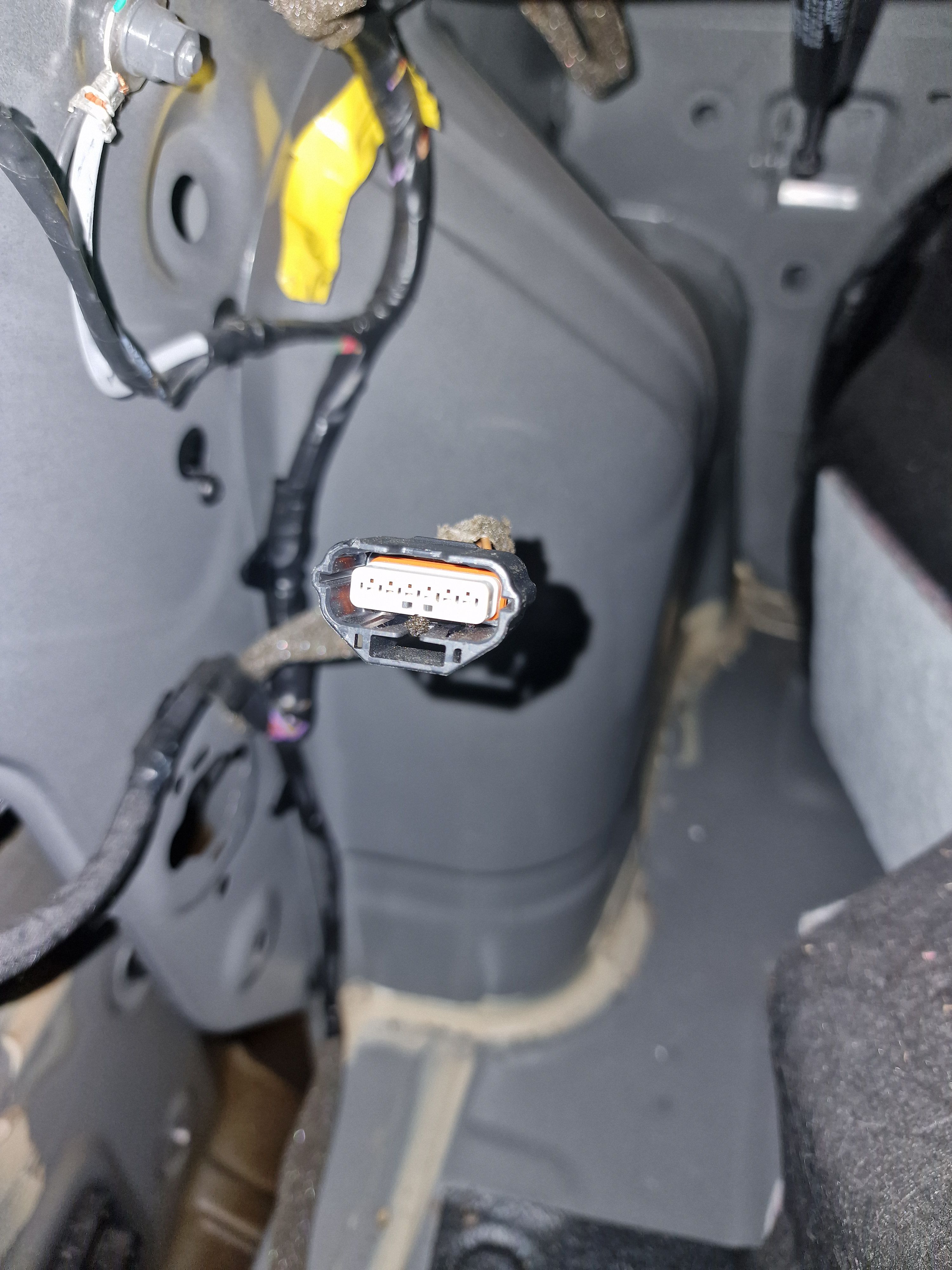

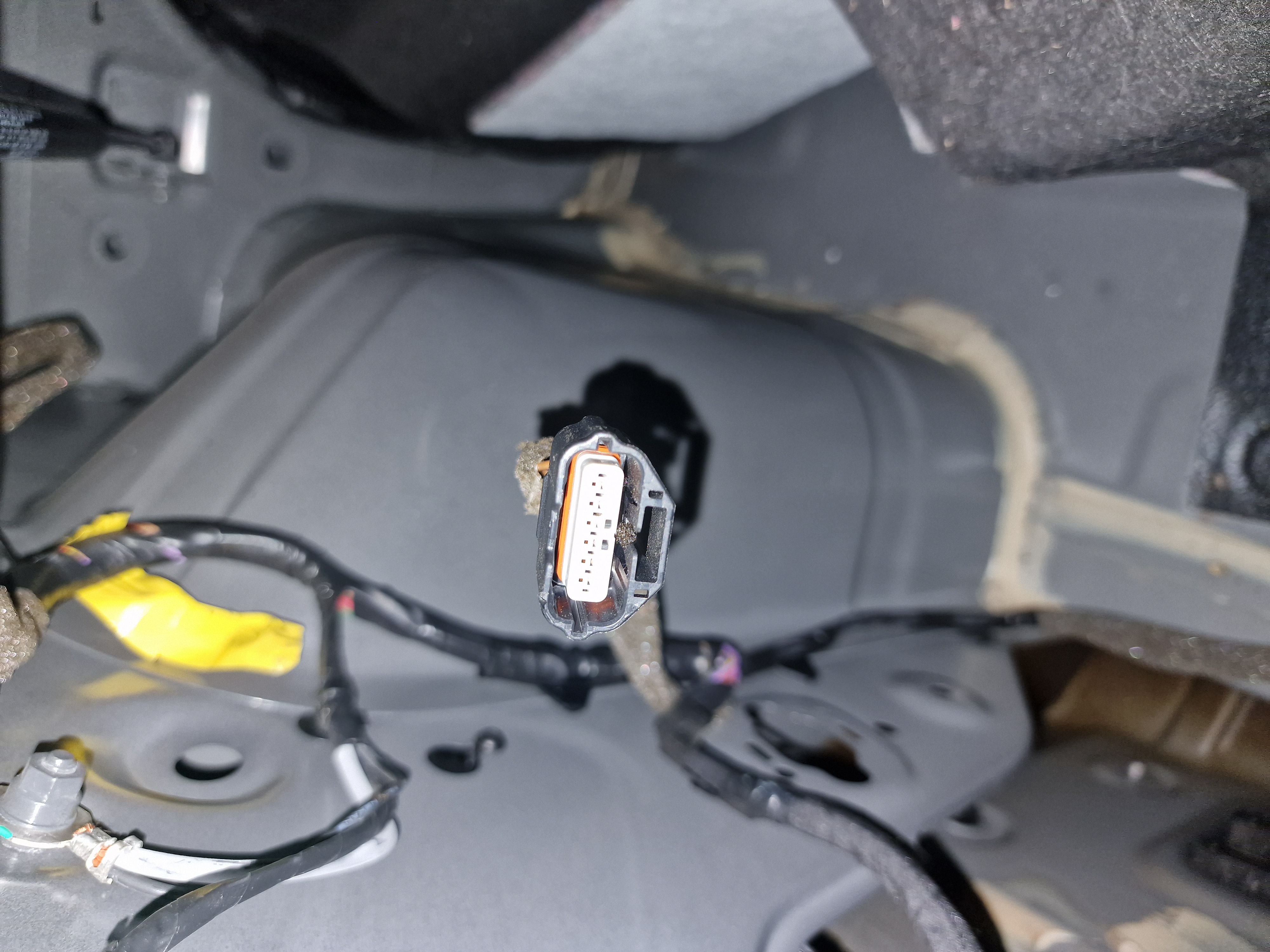

Je viens d'installer un attelage sur ma Latitude.
Le faisceau est de type standard (7 broches) et en démontant les panneaux intérieur du coffre sur le coté gauche je suis tombé sur une prise qui me fait penser que Renault avait déjà prévu l'installation d'un attelage.
De plus j'ai l'impression qu'il y a également déjà un multiplexeur juste derrière la prise :
Quelqu'un pourrait confirmer / réfuter mes dires ?

Je m'auto - repond
Le boitier en question est pour les capteurs du parechoc arrière.
Et la prise sur la première photo reste un mystère, elle ne sort pas les courants/tensions attendus pour un attelage donc repiquage sur les feux arrières
Sam 12 Oct, 2024 08:10
Pre-installation alarme ?
Sam 12 Oct, 2024 10:10
La Latitude est une Laguna III re-carrossée, l'architecture et le schéma électrique sont quasi identiques.
Donc tu dois avoir une prise multiplexée pour l'attelage 7 broches. Pour le 13 broches il semble me souvenir qu'il faut tirer le fil de puissance depuis le compartiment moteur.
