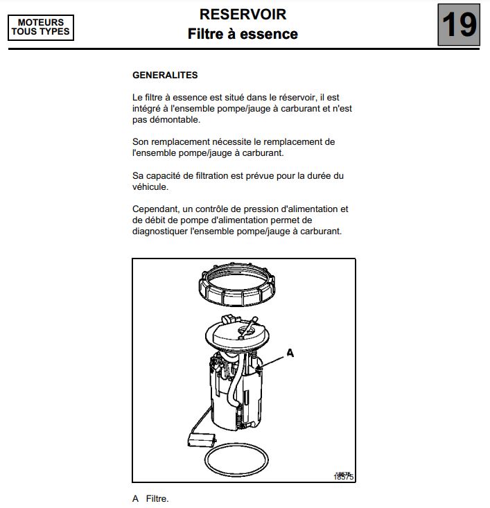

Et il est désolidarisé de la pompe à essence et est donc remplaçable ou c'est un seul bloc "pompe-filtre" (et donc faut changer l'ensemble) stp ?
Si je peux savoir avant de démonter, ça me faciliterait la tâche.
Oscaro / Auto-doc => pompe immergée référencée ET filtre à essence référencé ... pas simple de savoir.
Franck
Ven 23 Aoû, 2024 08:08
pas de bol c'est un seul bloc , extrait doc Lag 2 ci dessous
par contre il faut un outil pour la changer genre une grosse douille qui prend les crans de l'écrou et permet d'écraser le joint
Mot. 1397 Ecrou de démontage de pompe à carburant
