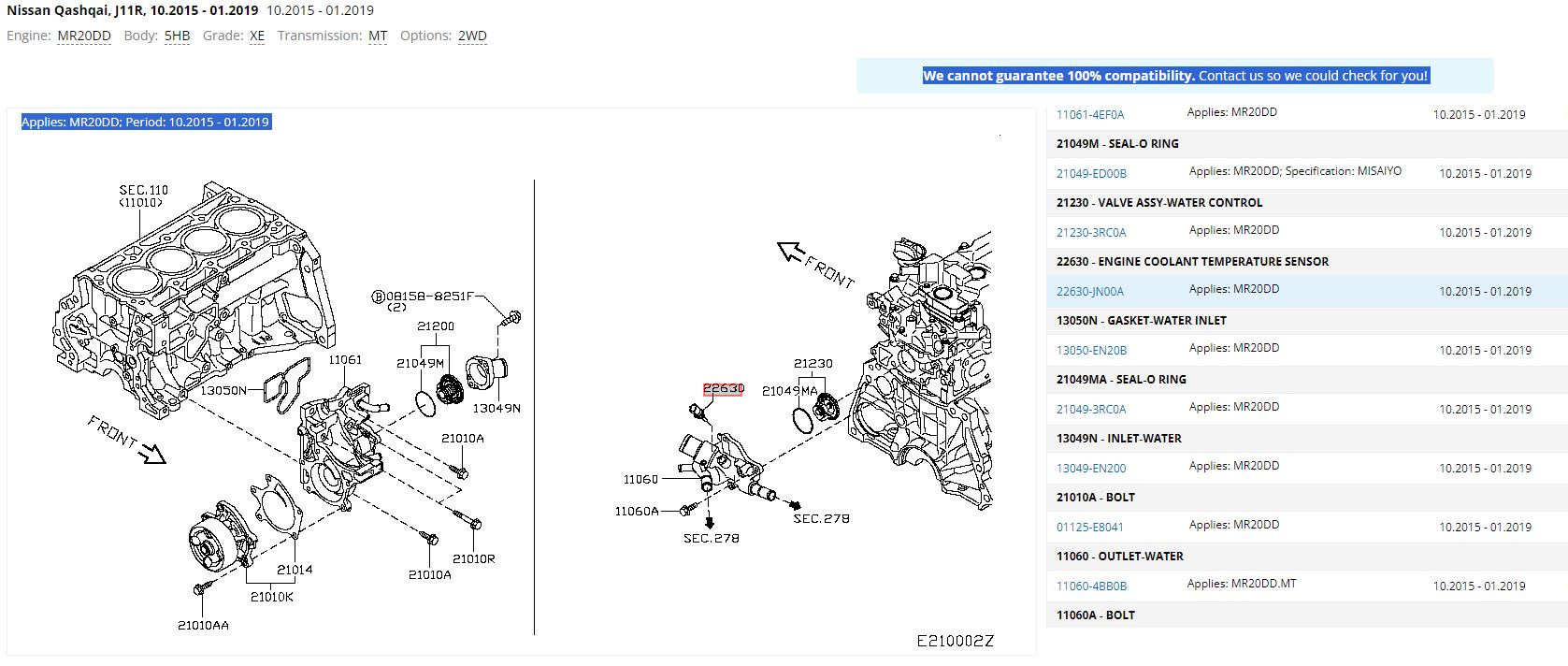

Quelqu'un pourrait-il me dire où est située la sonde de température d'eau sur le m4r s'il vous plaît ?
J'ai une idée mais pas certain (côté conducteur au dessus durite d'eau).

D'après ce site japonais (L'avantage des moteurs Nissan)
il est sur le boîtier thermostat
https://www.amayama.com/en/genuine-catalogs/epc/nissan-eur..aust_and_cooling/210
Ven 07 Juin, 2024 15:06
Dc, c'est bien ce que je pensais.
