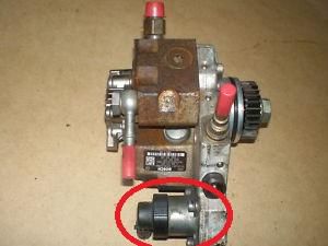

je la ramene en concession pour qu'il controle l'alimentation de la pompe de gavage, pas de gazole qui arrive

toujour pas moyen de la mettre en route , d'aprés les controles , pas de gazole qui arrive pas d'alimentation pompe de gavage impossible de mettre en route ,j'insiste pas , sachant que c'est le calculateur d'injection qui commande l'UPC pour alimenté la pompe de gavage
Agent pas les outils necessaire au diagnostic appronfondi , on la re-depose en concession et la on m'annonce le moteur HS
