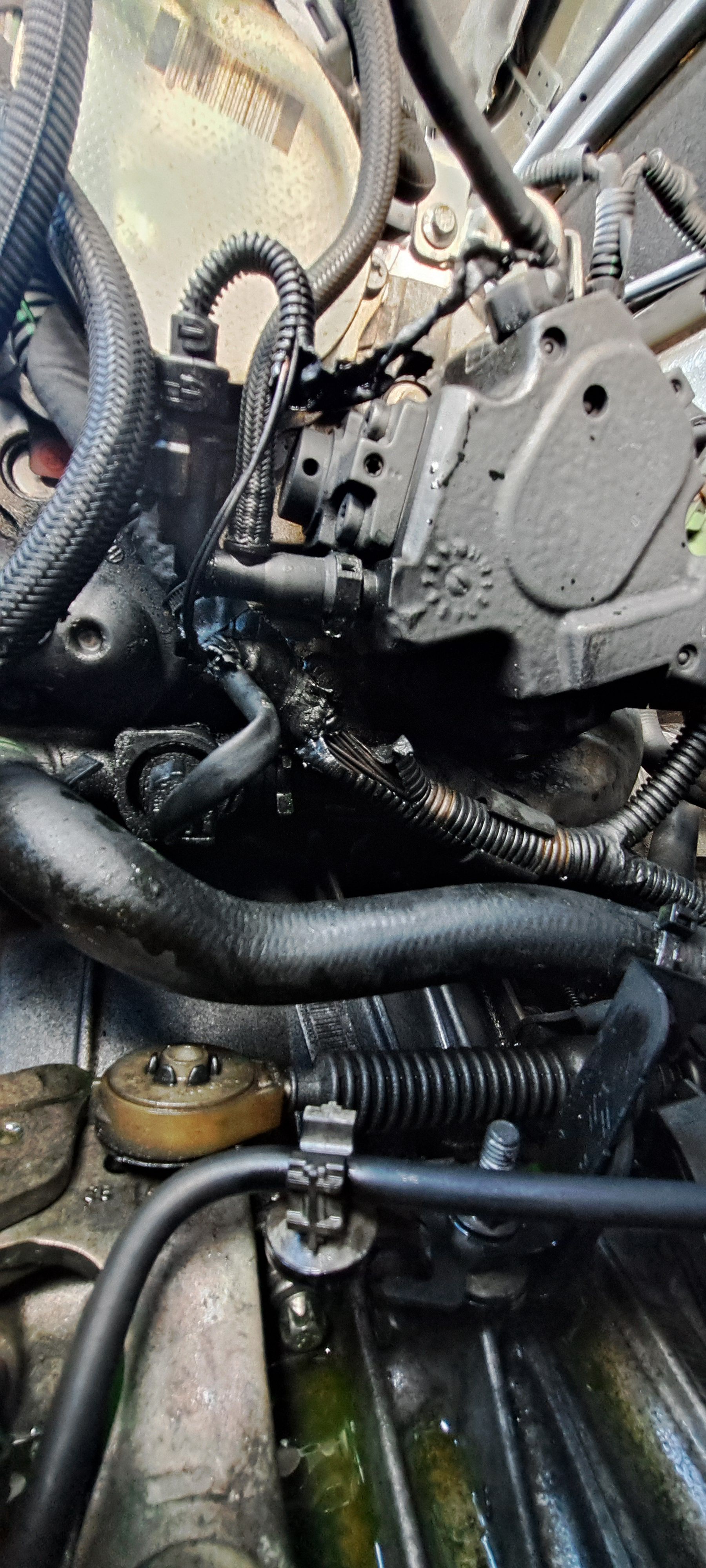

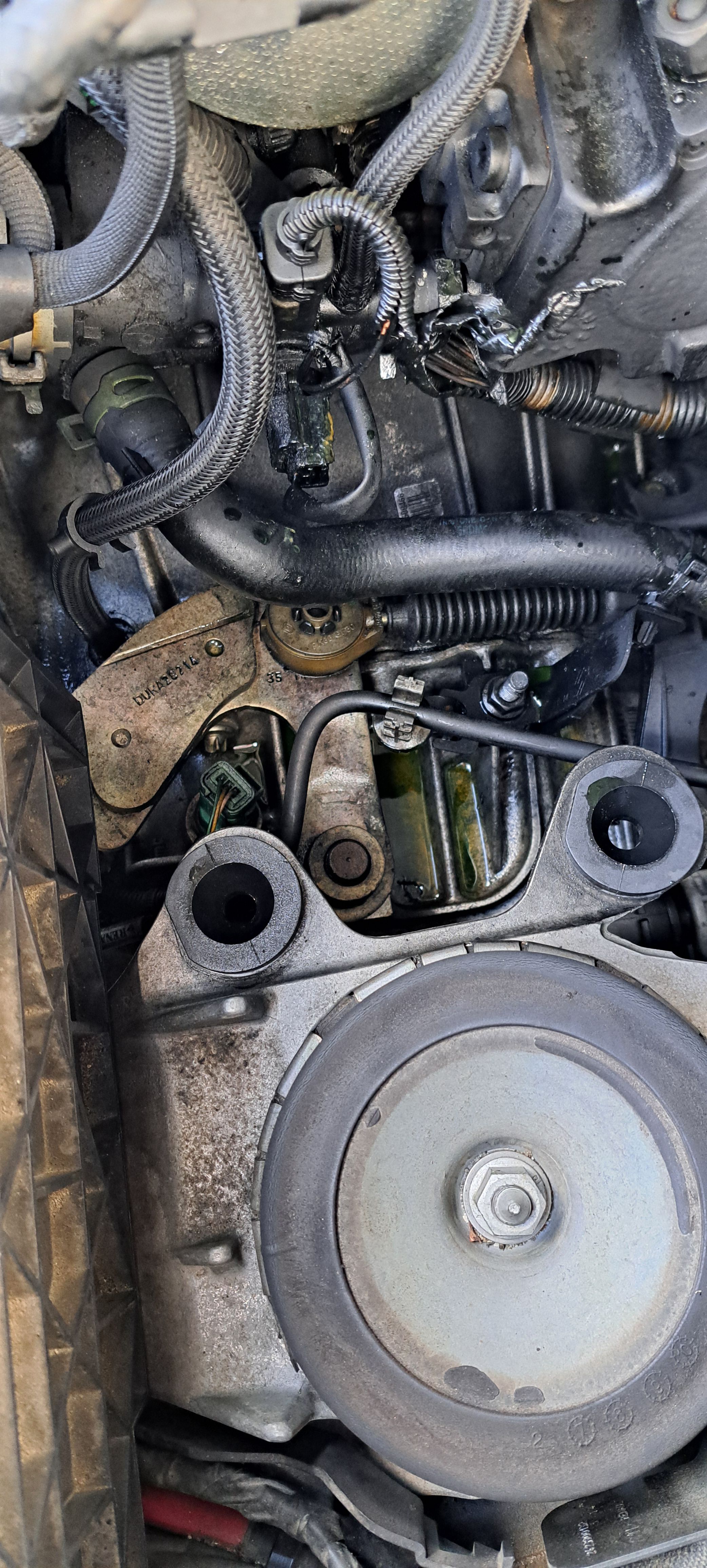

Bonjour, je suis l'heureux propriétaire de ma 2ème laguna 3, précédemment j'avais une gt 180 de 2008 et maintenant une intens de 2015 2l dci 175ch. Mon parcours est 90% d'autoroute et je ne l'a ménage pas malgré ses 186000km.
Voici mon problème qui a commencé il y a environ 2 semaines.
Bruit à l'accélération comme si j'avais une durite percé puis perte de puissance quelques jours plus tard, on dirait que le turbo ne s'enclenche plus, puis voyant injection et antipollution.
J'ai acheté un obd2 pour pouvoir lire les défaut que voici : P0299 P0100 P0110 P2263 P1525 P0045.
Visuellement j'ai vérifié la durite du filtre à air vers le turbo, ras, la durite de l'échangeur vers la vanne egr, ras, j'ai également vérifié le turbo, l'hélice tourne et il n'y a pas de jeu. J'ai également démonté et nettoyé la vanne egr, ça n'a rien changé mais elle en avait bien besoin.
Par contre j'ai de la suie et de la fumée dans le compartiment moteur mais je n'arrive pas situer d'où ça sort.
Je vous joins des photos.
Merci d'avance pour votre aide !

Sur le 1er message il n'y avait pas vraiment de question
Bruit + fumée côté échappement avec défaut de régulation du turbo, manifestement il va falloir démonter de ce côté là: joint, Collecteur fissuré , durit EGR?
Mer 19 Juin, 2024 06:06
Tout d'abord merci pour ton retour en revanche je ne pense pas que le problème vienne du collecteur sachant qu’au ralenti elle ne fait pas plus de bruit et que la suie qu’on voit sur la 1ère photo est du côté de la boîte à air. Le bruit se fait entendre quand on écrase la pédale et encore plus en roulant. Concernant la durite egr elle se situe ou ?

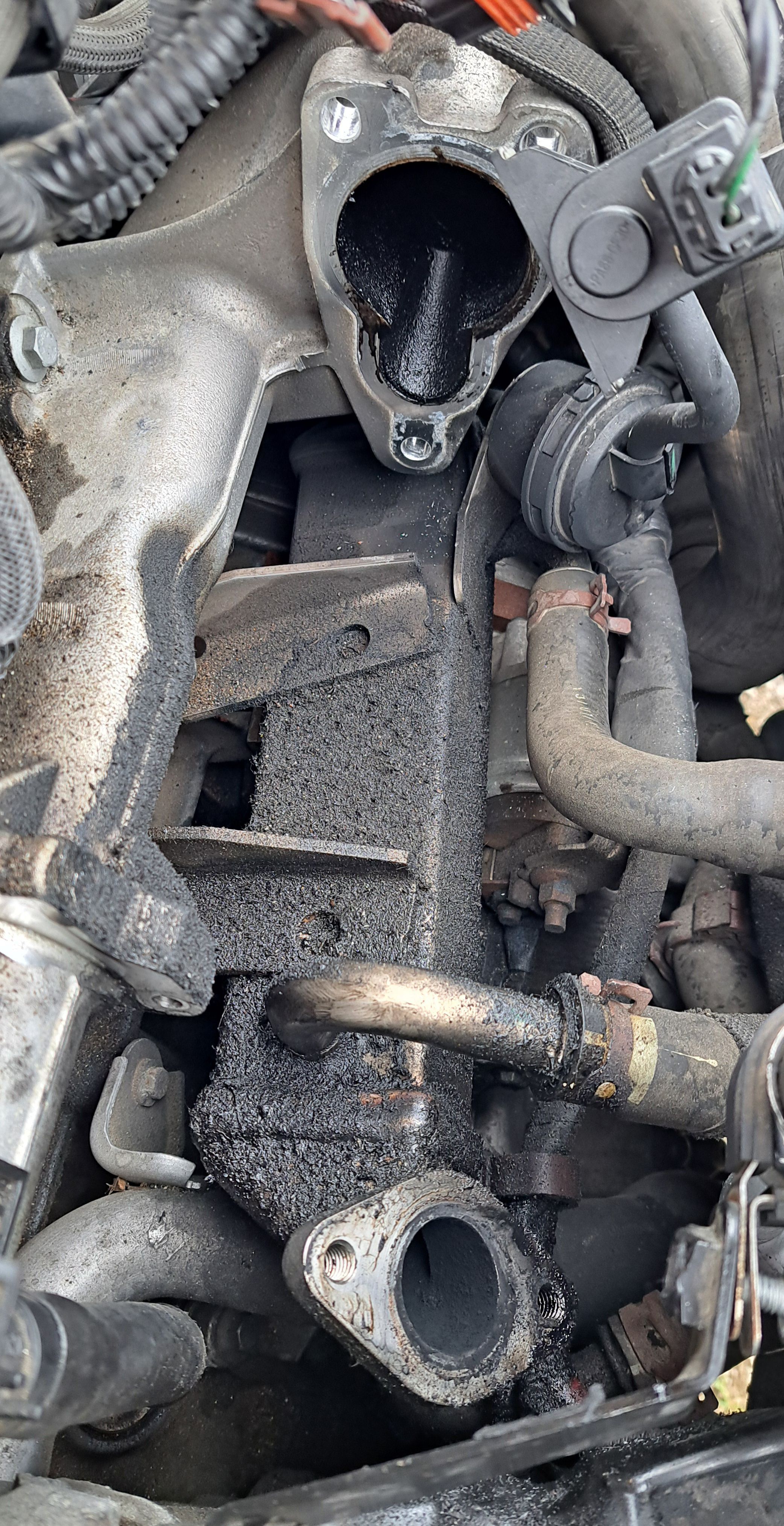

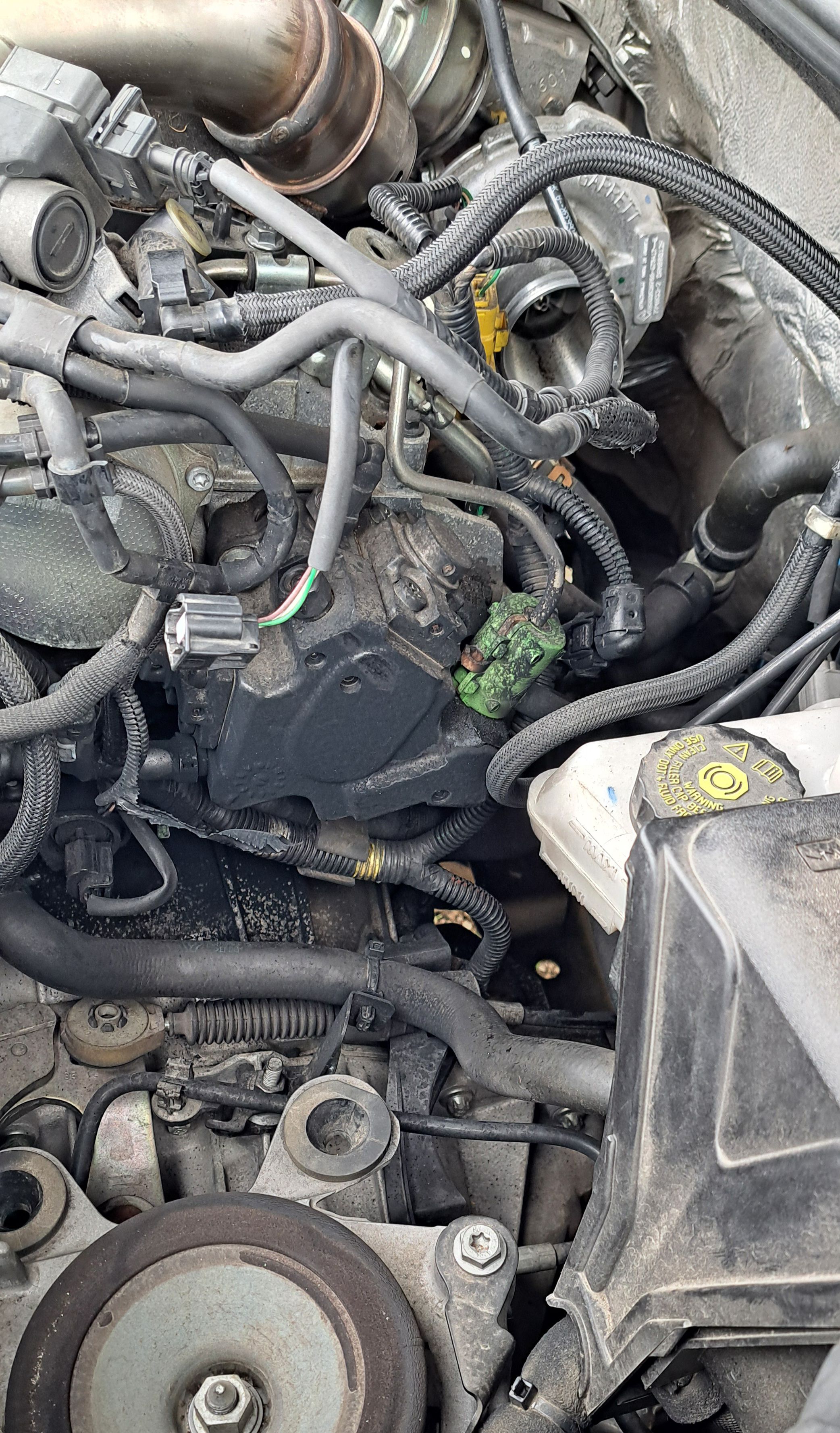

Sinon quelqu'un peut me dire c'est quoi la pièce pleine de suie sur la 3ème photo avec la pièces verte fixée dessus ?

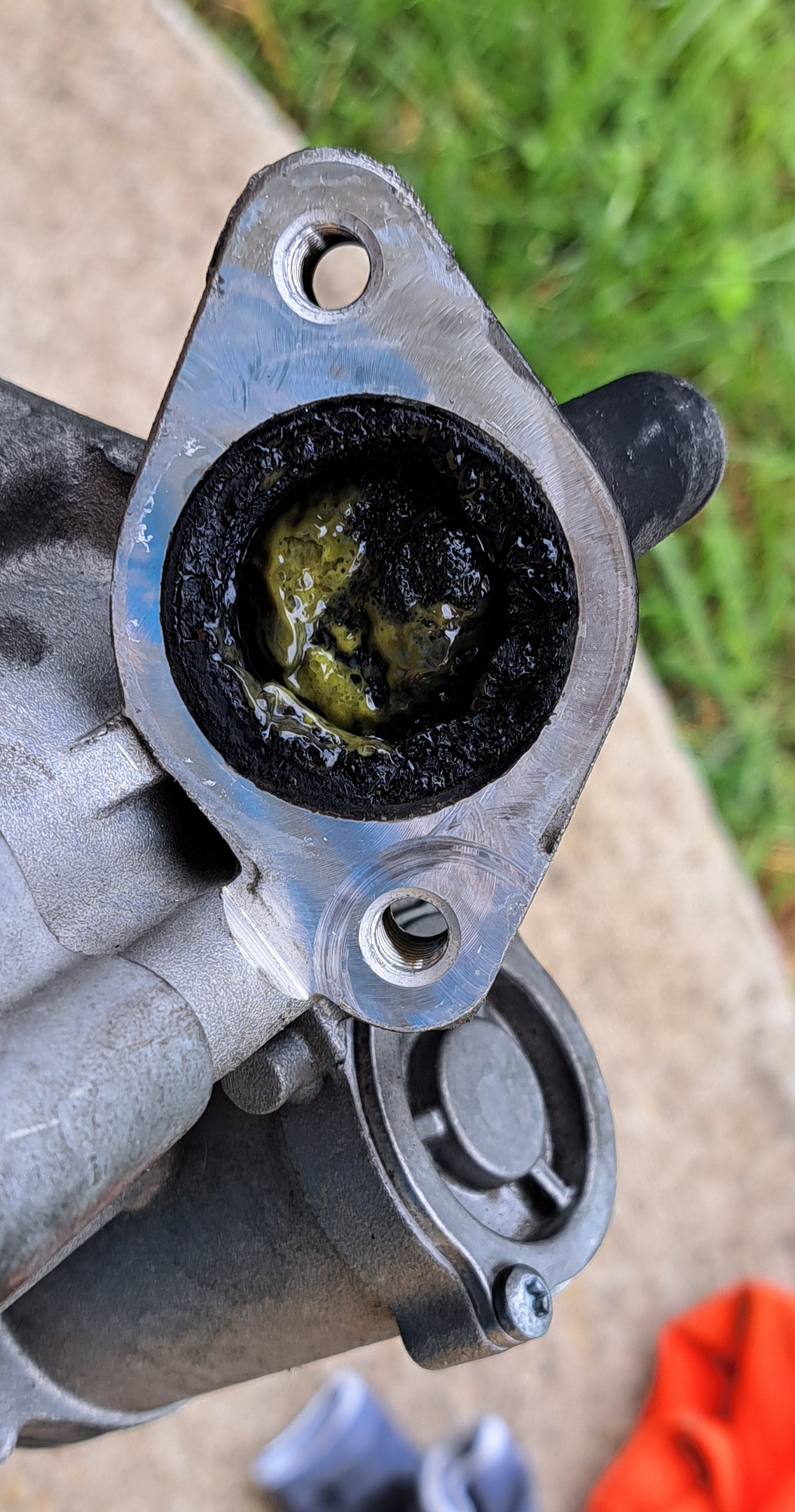

au vu de la vidéo tu as clairement une fuite de gaz échappement mais alors dur a localiser vu que ça semble être du côté de l'EGR qui est sous le tas de trucs
y'a pas de trucs verts sur la 3 ème photo, mais la pièce parallélépipèdique toute crade doit être le refroidisseur de gaz EGR et vu la tête de ta vanne sur l'autre photo il doit être à nettoyer aussi (en fait ce sont de petits tuyaux qui passent dans le parallèlépipède dans lequel circule du liquide de refroidissement)
Ven 21 Juin, 2024 17:06
Bon je crois que ton diagnostic est le bon, je viens de redemonter et j ai du liquide de refroidissement partout. Le niveau de liquide a chuté et maintenant j'ai le voyant risque cassé moteur ... elle va finir chez un garagiste ça devient trop complexe pour moi même si je suis plutôt débrouillard.

Bonjour à tous, désolé pour le retour tardif mais j’avais ma voiture dans un garage qui la gardé 3 semaines et qu'il ne l’a même pas regardé... du coup j’ai mis ma voiture dans un autre garage et je vous confirme que c'est bien la durite de la vanne egr en métal, celle qui part du refroidisseur au collecteur, le liquide de refroidissement qui a coulé vient du boîtier a eau. Devis 638€... durite + boîtier a eau + faisceau électrique qui a cramé. Je récupère ma voiture dans 1 semaine.
Ben17 avait le bon diagnostic !
