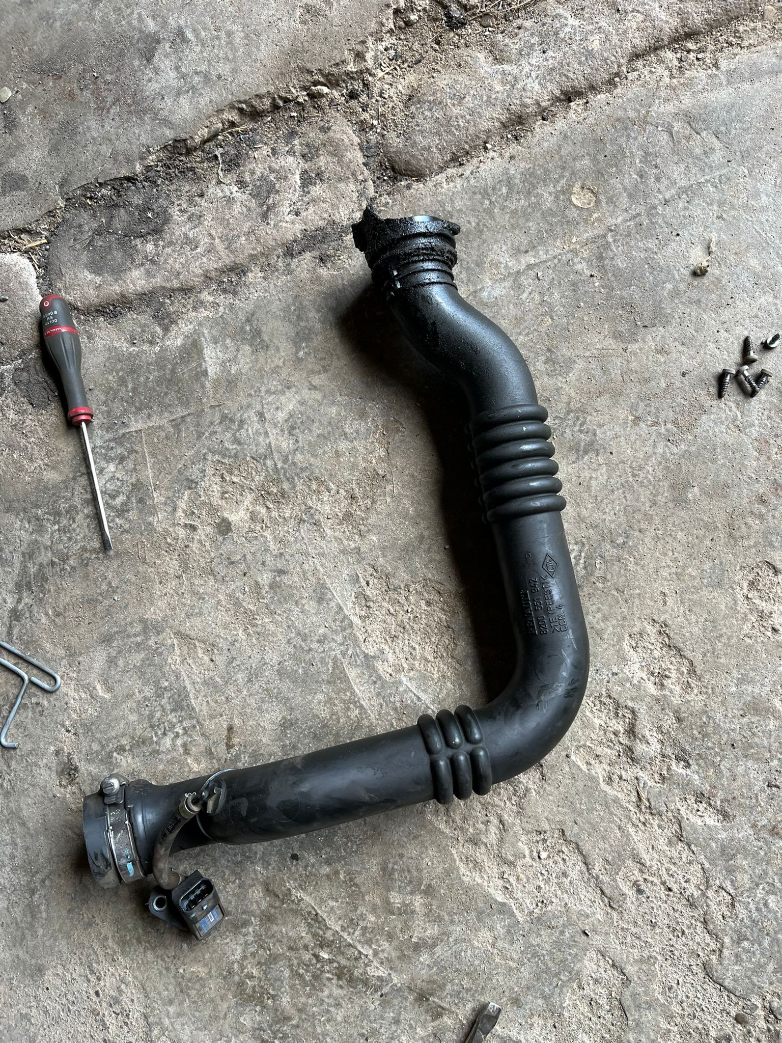

Nous éteignons la voiture, le lendemain impossible de la remettre en route, elle démarre et cale aussi vite, le Diagnostic nous donne aucun défaut coté moteur.
Furetant sur le forum, je suis tombé sur quelqu'un qui disait de débrancher le débitmètre pour que le véhicule se mette en dégradé, et ça a marché Nickel, puis apparition au Diag de manque de puissance attendu de la part du turbo et nous avons trouvé une durite explosée sur le turbo.
