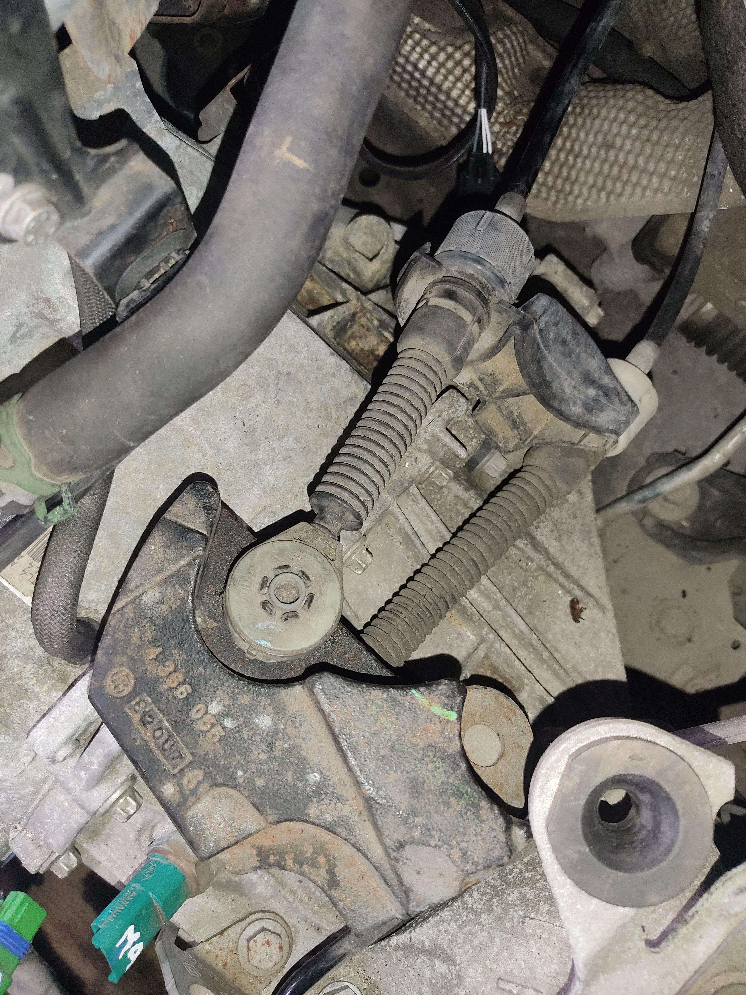

juste une petite question avant de forcer : les 2 rotules de commande de boîte sont-elles justes emboîtées ou y a-t-il une "méthode" à suivre pour déconnecter l'ensemble ? Je ne vois rien de particulier qui permet de solidariser l'ensemble mais ça me semble étrange que ce soit juste emboîter en force et qu'ensuite, ça tienne de la sorte.
J'aurai tendance à dire qu'il faut juste tirer dessus mais j'ai un doute :
Reste uniquement ces 2 rotules et la commande hydraulique à purger un minimum puis déconnecter pour faire tomber le moteur. A raison d'une heure ou deux par ci par là, j'en vois tout doucement le bout.
Merci,
Franck

Personne pour me dire s'il faut juste tirer dessus ou s'il faut pratiquer autrement ?
Franck

Si c'est une TL4 , on peut s'aider en pressant sur les côtés
Mais oui, à la base s'est du plastique déformable clippé sur une rotule en acier

Bonjour et merci pour le retour !
C'est comme toujours ... la première fois, on est pas à son aise
edit : nickel. Faut en effet forcer (un petit tournevis ou une pince longue pour faire bras de levier) ! Quant à appuyer sur les côtés ... comment dire ... C'est bien sûr le papier quoi ...
