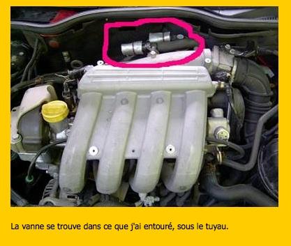

http://www.megane-france.net/xoops/modules/smartsection/item.php?itemid=18
Et voilà le lien qui va bien, si le sujet est toujours d'actualités...

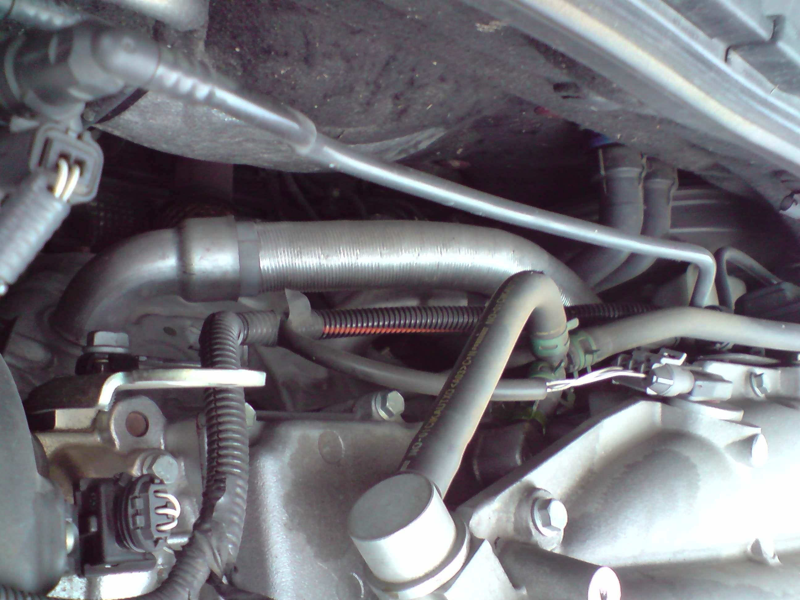

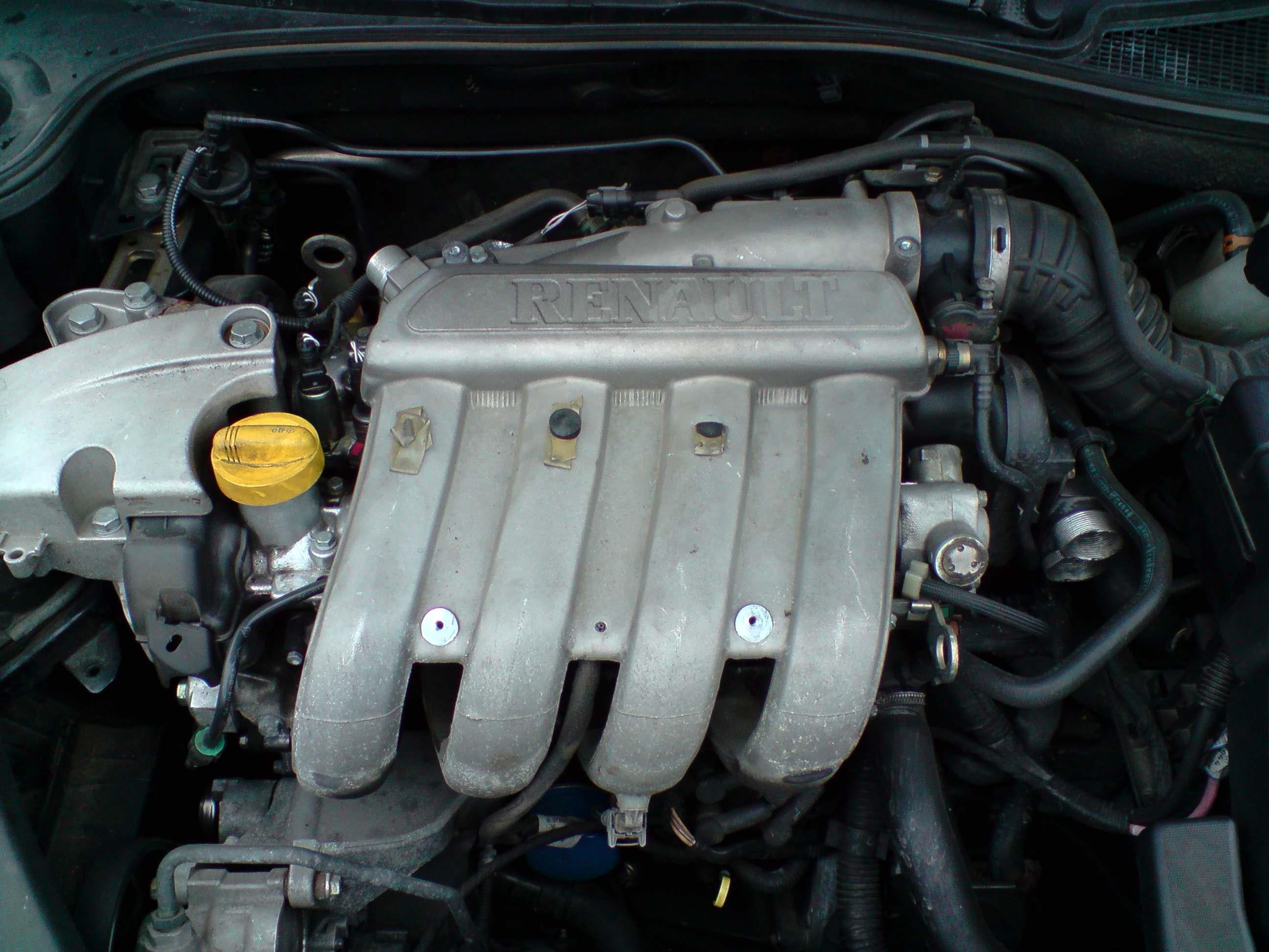

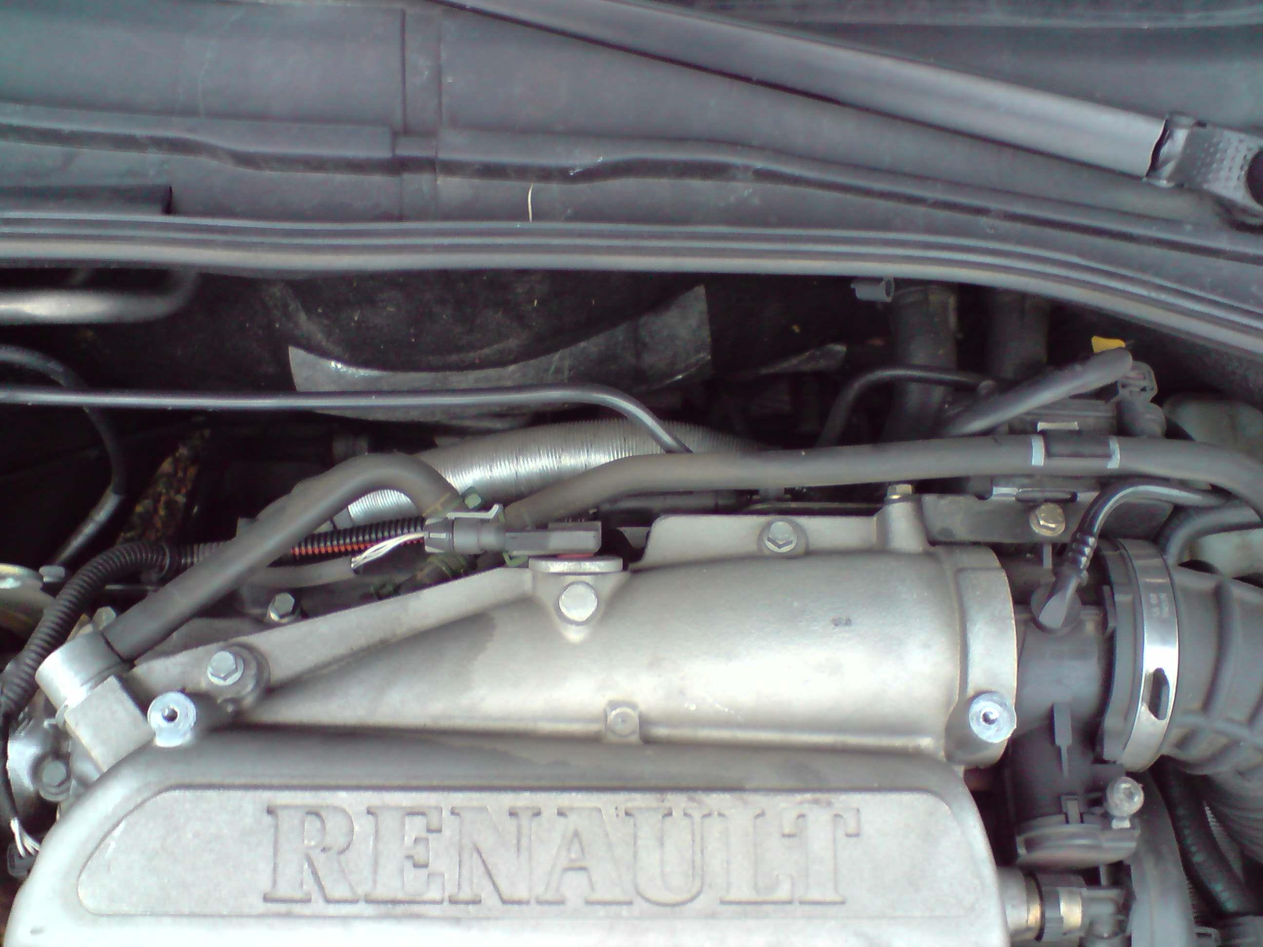

Petit problème : j'ai regardé ce week-end et je n'ai pas trouvé cette vanne. Mon bloc n'est pas le même que celui sur la doc que j'ai postée plus haut ou que sur la photo du lien donné par fabien95 .
Photo du F5R de la Megane :
Photo du F5R de la Lag :
Les 2 seuls conduits qui semblent partir du collecteur d'échappement arrivent directement dans le compartiment moteur (couleur alu, on les voit sur la photo ci-dessus juste à droite du bloc sous le conduit qui relie la boite à air et le boitier papillon).
Je ne vois rien qui ressemble de près ou de loin avec une EGR :
Si quelqu'un peut éclairer ma lanterne, merci d'avance .

Salut !
J'ai fais les mêmes recherches que toi pour la vanne EGR sur ce forum mais aussi sur celui de la mégane coupé (d'ailleurs il y en a qui connaissent bien le F5R là bas ) et la conclusion est qu'il n'y a apparement pas de vanne EGR sur les laguna IDE !
Sur Dialogys, on trouve très bien la vanne sur la mégane IDE mais elle n"apparait pas sur la Laguna !!!
A bientôt !
En tout cas, en observant bien le compartiment moteur, il n'y arien qui y ressemble de prêt ou de loin.
Depuis le temps qu'on la cherche, serait-ce enfin la fin du suspens .
