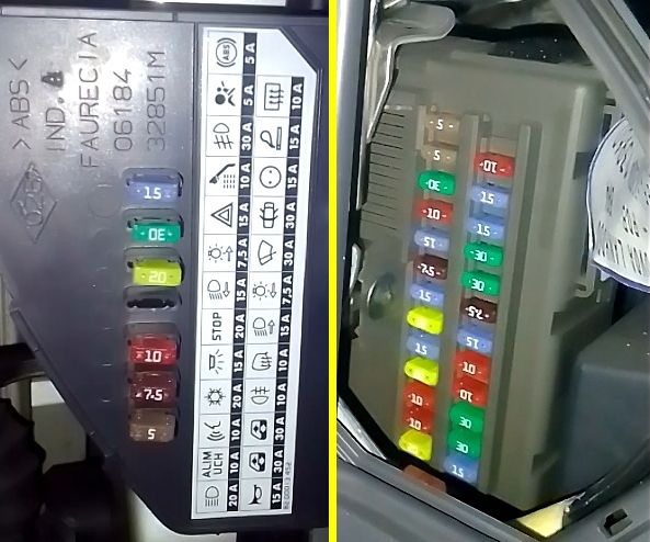

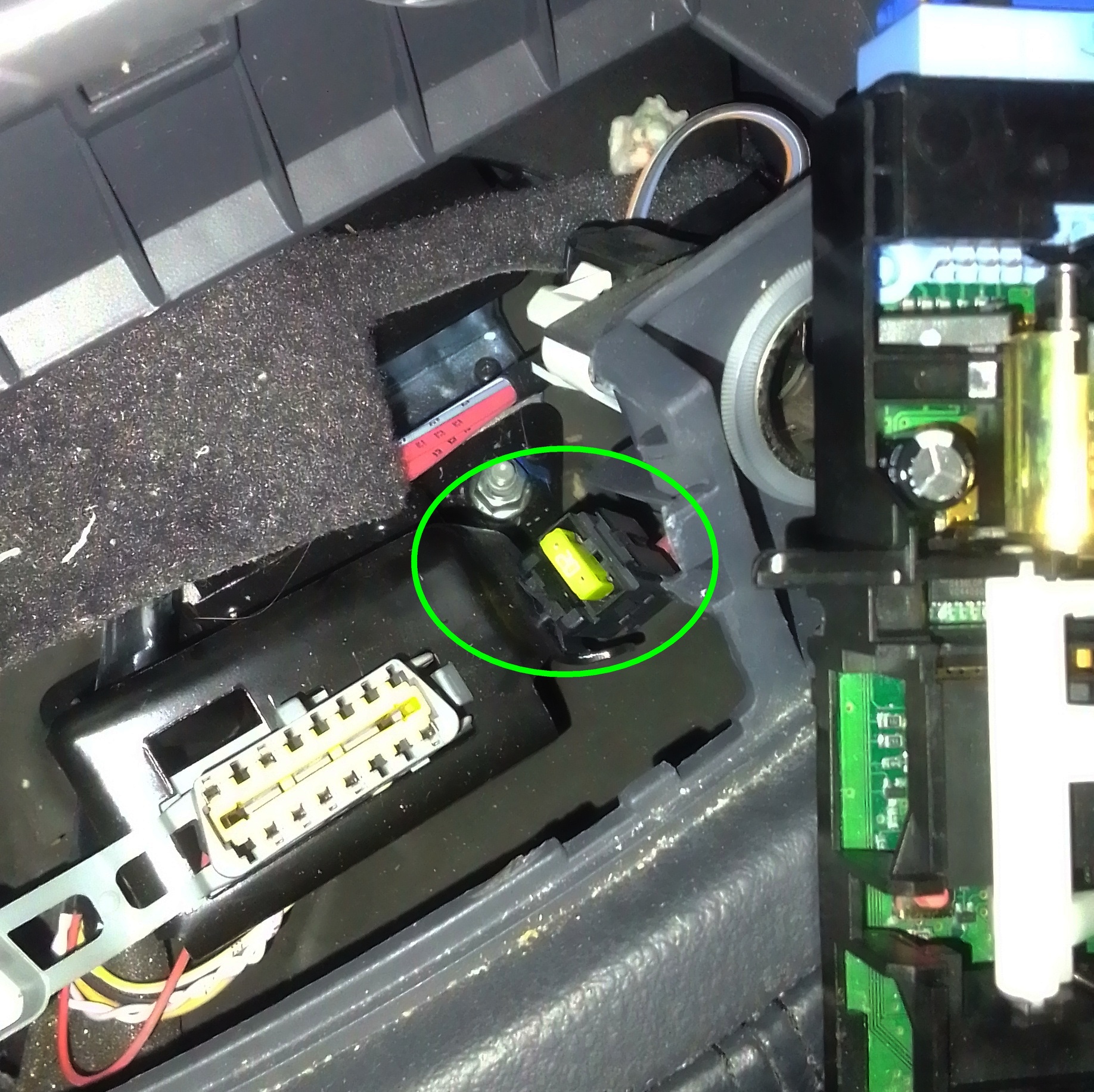

J'ai dans un premier temps essayé de changer le fusible situé à coté de l'OBD, sans plus de résultat (ce fusible coupe, entre autres, l'autoradio qui lui marche sans problème).

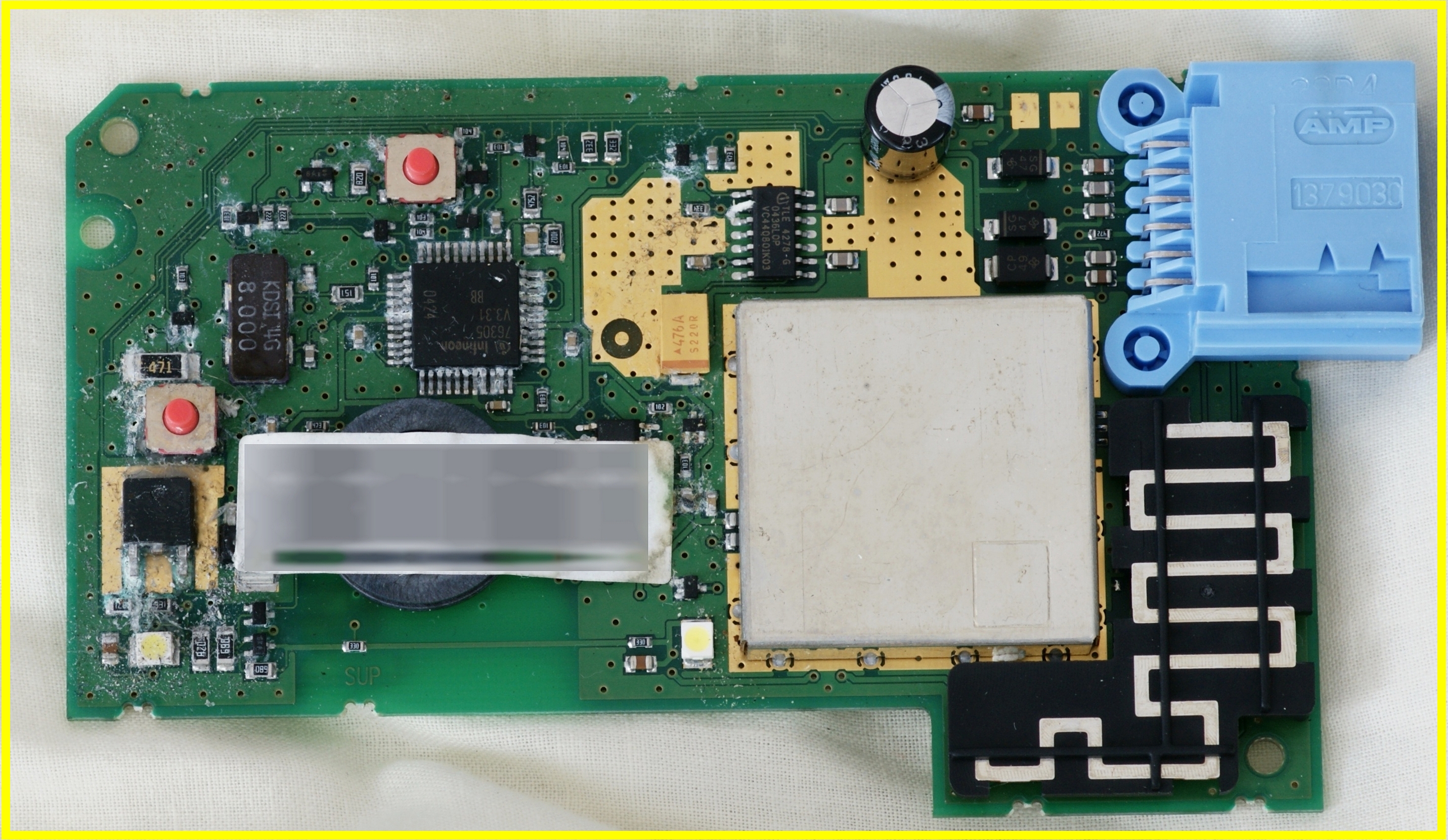

J'ai donc démonté le lecteur et pu constateé à foison de l'oxydation:
La panne est donc à priori identifiée, du moins d'une manière générale.

🔵 quel est le fusible associé au lecteur de carte ? (voir photo plus bas)
🔵 comment procéder pour enlever l'oxydation sans occasionner de dégâts ?
🔵 un lecteur de carte est-il remplaçable sans reprogrammation ? (j'ai trouvé sur ce sujet tout et son contraire...)
