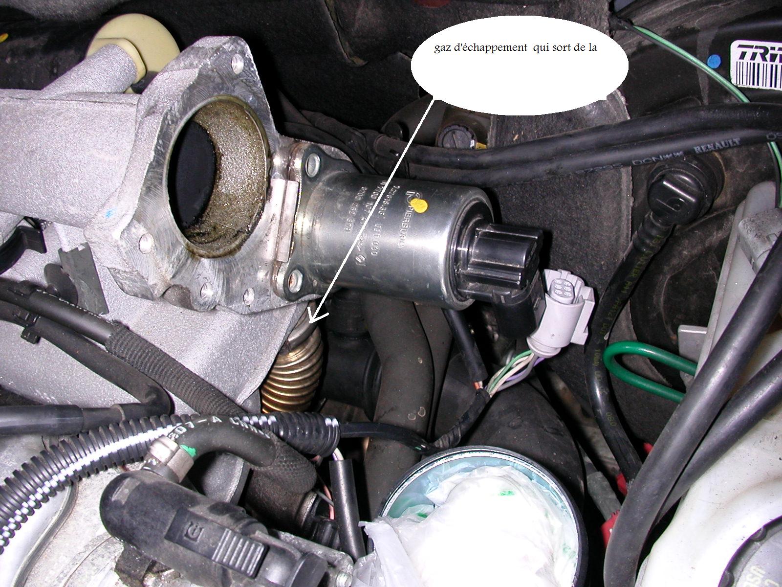

Bonjour, nouveau inscrits sur le forum qui ma déjà beaucoup aider, je possède une laguna 2, 1.9DCI de 2001, elle a 215000km, depuis une semaine la voiture et en "mode dégrader", elle ne dépasse plus les 2500tr/min et les 30km/h, et sous le capot vers la vanne EGR j'ai des fumer d'échappement qui sorte de cette pièces. (je vous met la photo a la fin)
j'aurais aimez avoir plus de renseignement sur cette pièces, car je n'est rien trouver a son sujet.
Merci a vous,

C'est par la que remontent les gaz d'échappement vers l'egr. Ton egr fonctionne? Ce bout de tuyau doit être déchiré

Oui ma vanne EGR fonctionne je les nettoyer, je n'arrive pas a trouver un nom a cette pièce, même sur la RTA du véhicule elle n'apparait pas, oui la bague qui fait office de clips doit être casser, cette panne serait la causes "mode dégrader" ?

possible vu qu'elle est prise sur le collecteur échappement en amont du turbo celui-ci peu avoir du mal a 'monter dans les tours' et donc ne pas fournir la pression de la consigne à temps

merci de votre réponse, je vais acheter cette pièces qui est une exclusivité renault donc vendu ailleurs a part chez eux , après le remplacement de celle-ci le passage a la valise et obligatoire pour enlever le "mode dégrader"? la voiture et de 2001.
