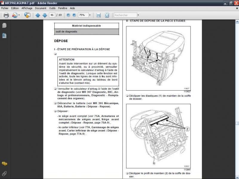

Jeu 22 Mar, 2012 20:03
Jeu 22 Mar, 2012 22:03
merci pour c photo g une autre question comment regler les siege provisoirment ,???
