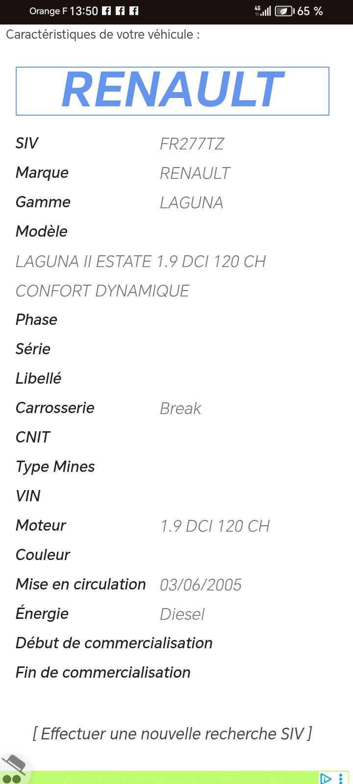

T'as quoi ? Phase 1 ou phase 2 ?
Ven 13 Mar, 2026 13:03
Je ne suis pas sûre. Je ne le trouve noté nulle part mais pour moi, je pense à une phase 2...
Ven 13 Mar, 2026 14:03
Laguna 2 phase 1 :
https://fr.wikipedia.org/wiki/Fichier:Renault_Laguna_II_Phase_I_1.8_16V.JPG
Laguna 2 phase 2 :
https://www.largus.fr/actualite-automobile/renault-laguna-ii-114725.html
Je pense aussi que tu as des chances d'avoir une phase 2. Je connais moins le lecteur
