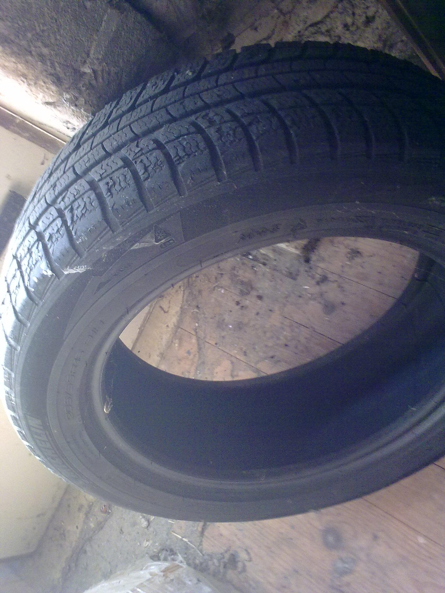

j'ai l'intention d'équiper mon auto de pneus neige pour cet hiver.
un collègue m'en propose d'occasion.
ils sont de son ancien véhicule.
à priori ils on roulés par temps "chaud" quelque peu ce qui fait qu'ils semble avoir souffert un peu.
voir les photos.
ma question, pensez vous qu'ils soient encore efficaces sur routes enneigées ?
je compte éventuellement les faire poser à l'AR et des neuf à l'avant.

le premier pneu me parait moyen et le deuxième semble OK
mais il faut toujours mettre les meilleurs pneus derrière car c'est souvent l'arrière qui part.

Rappel : un pneu hiver est efficace s'il y plus de 4 mm de profondeur de sculpture. Ceux là ne me semblent pas avoir beaucoup plus. Par ailleurs, les bords ont soufferts et ces pneus semblent avoir été maltraités.
A mon sens, cela ne vaut pas le coup de les monter. Entre montage, équilibrage et valve, tu as presque l'équivalent d'un quart de pneu qui y passe, autant que cela vaille la peine.
+1 pour le montage à l'arrière des meilleurs pneus.

Mon avis est que tu peux oublier ces pneus.
Pour des Michelin réputés résistants, je trouve qu'ils ont pris cher.
Soit ils ont été fumés sur le verglas, soit ils ont roulé vite sous la canicule (bullage de la gomme?).
En plus de la maltraitance apparente, ils me paraissent en fin de vie au niveau de l'épaisseur restante.
Quel est l'âge de ces pneus ? Tu peux voir la date de fabrication sur le flanc du pneu, sous la forme AASS, année/semaine.
Considérer qu'au bout de 4 ans la gomme d'un pneu hiver a perdu ses qualités spécifiques.
D'autre part, aussi étonnant que ça puisse paraître, il vaut mieux mettre les pneus les plus usés à l'avant, et tirer tout droit quand ça décroche, que de regarder l'arrière passer devant, l'accident sera moins lourd de conséquences. L'idéal est quand même d'avoir une usure comparable AV/AR.
Comme dit plus haut, mieux vaut investir dans du neuf ou du très récent, quitte à revendre ton train l'automne prochain.
