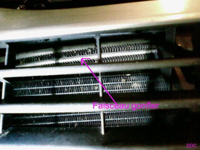

Bonsoir, vérifier que votre échangeur d'air n'est pas percé, au niveau de la calandre vérifier les faisceaux ne sont pas gonflés

+1 je verrais bien la meme chose , courant sur les models de cette epoque
