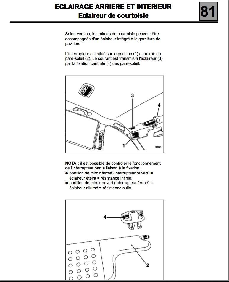

Sur ton modèle, tu ne dois pas avoir les "pattes metaliques" au bout du part soleil, et dans l'accrochage. En plus il faut le clapet d'ouverture du mirroire. Et il faut la lampe qui est dans le tissus du plafond. Je pense que cela fait beaucoup de modif.. mais rien n'est impossilbe à l'homme
