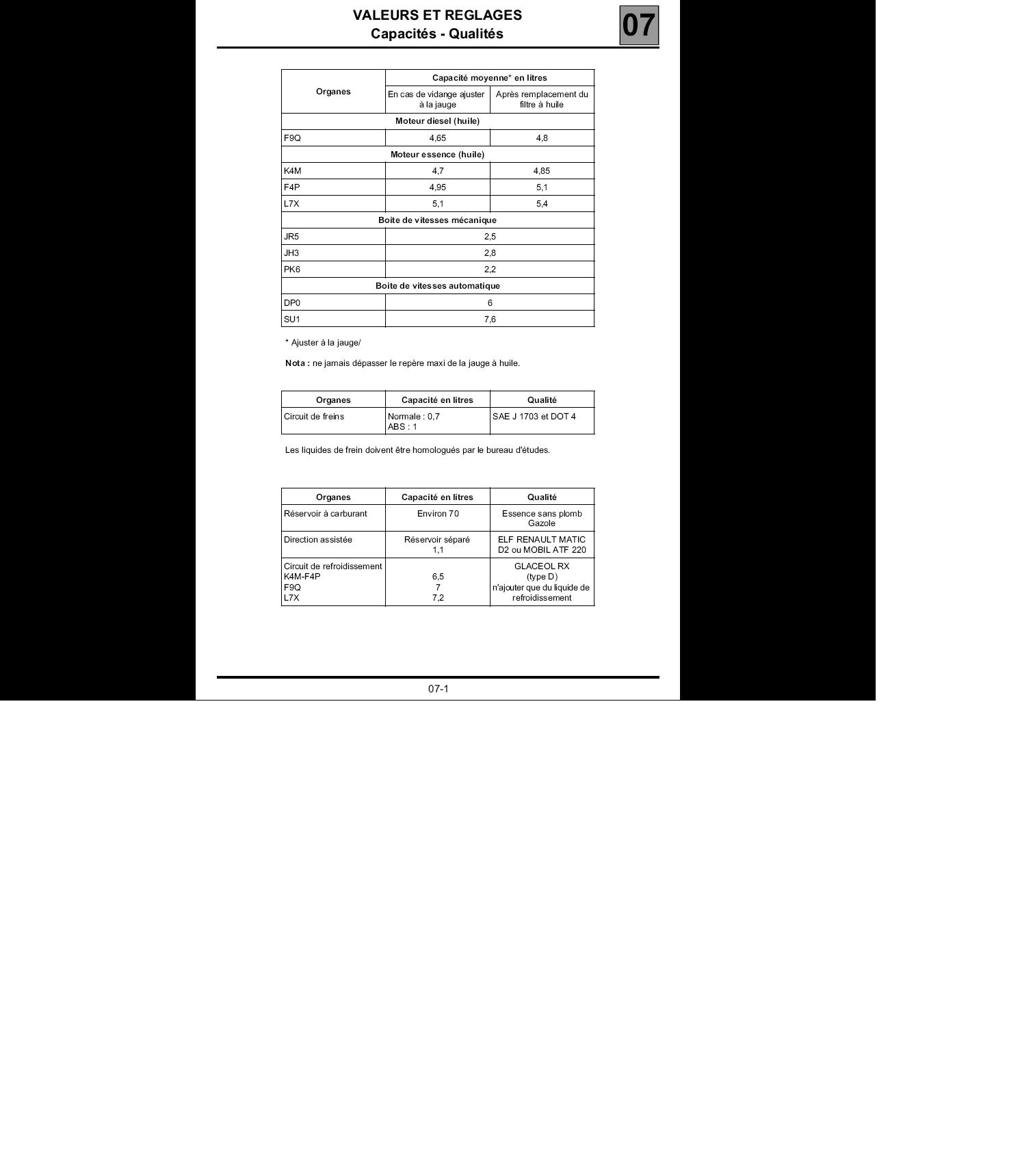

Est-ce que vous savez précisément quel liquide il faut prendre pour une Laguna II 1.9dCi 120 de 2003? Est-ce que je vais juste chez Renault et demande?
Par ailleurs, est-ce qu'il est recommandé de faire une "purge" complète du circuit de manière régulière?
A+
Malsi
J-M
Lun 26 Mai, 2008 21:05
Amis du soir bonsoir
Malsi
Je te post ce que j'ai pu trouver vite fait, pour toi, regarde si ton moteur correspond a la grille ou tableaux du bas.
Moteur K4M-F4P ou F9Q ou L7X, il n'y a que toi qui le sais
Pour la purge, regarde en suivant, les durites si tu vois des vis de purge, si non peut être qu'un pro du forum pourra t'aiguiller.
Dit moi si ce document te convient.
Noublier pas de cliker sur l'image pour zoomer
Bon courage pour la vidange, pourquoi elle chauffe
A@+JM-T31.

Mar 27 Mai, 2008 18:05
Salut,
Merci pour ton message J-M. J'ai un F9Q. En fait, elle ne chauffe pas mais je pensais, un peu comme pour le conseil de la batterie (changement tous les 5 ans), qu'il fallait en faire de même pour le liquide de refroidissement. Finalement, ce ne sera ni l'un ni l'autre!
J'ai fait une révision intermédiaire et RAS à ce niveau .
A+
Malsi
Mer 28 Mai, 2008 07:05
Malsi a écrit:
Salut,
A+
Malsi
Si ,tu as raison,normalement le liquide est a changer tous les 4 ans
