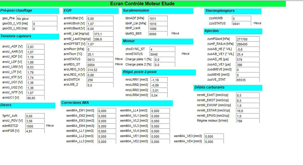

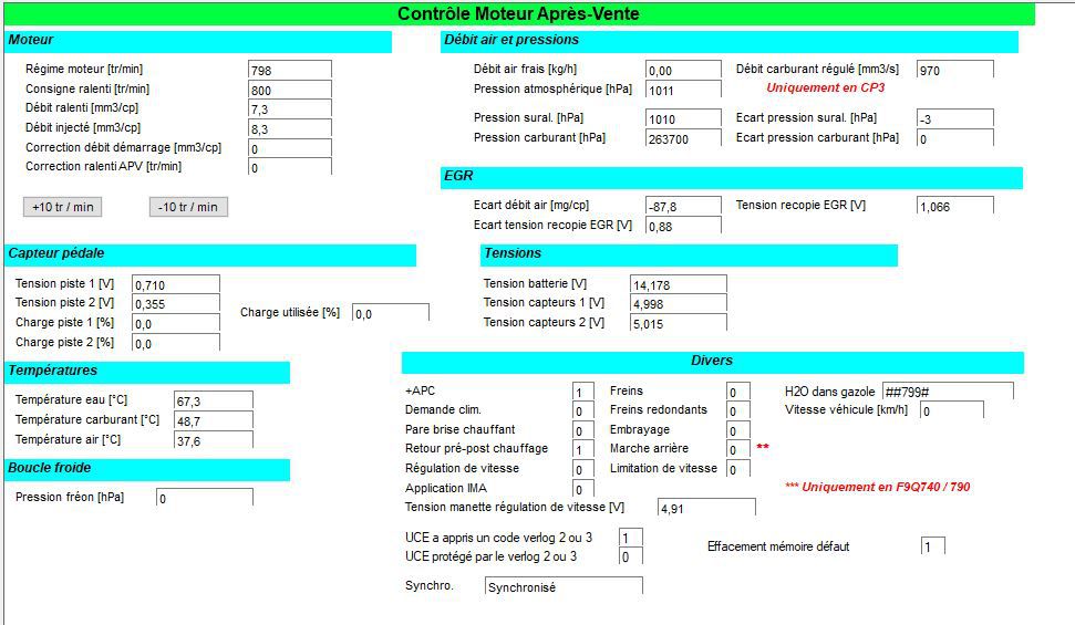

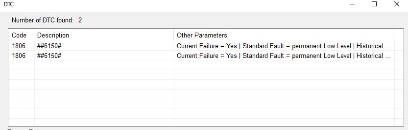

J'ai un code défaut P1806 sur ma laguna 2 ce qui me laisse penser que le débitmètre est en panne mais un comportement anormal de la voiture me questionne.
J'ai changé il y a un an la vanne EGR et le thermostat d'eau et depuis, quand je roule, j ai tout le temps une surpression d'air au niveau de l'étouffoir qui siffle énormément.
Lors du remplacement du thermostat une partie du faisceau était très abimée (le faisceau me semble cuit) et j'ai regainé une partie des fils .
Coté étouffoir, j'ai tout démonté, nettoyé et remonté correctement mais cela ne change rien à la surpression.
J'ai utilisé Renolink pour récupérer le code défaut et des infos des sondes et capteurs mais je ne suis pas pour autant plus avancé, je vous mets dans le post les photos.
