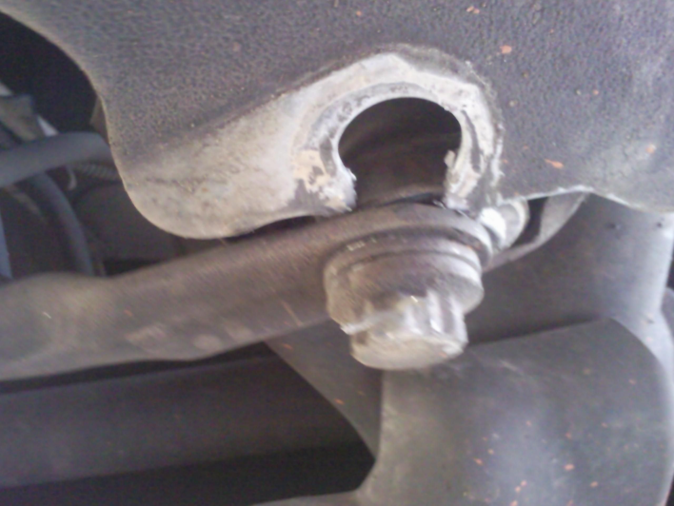

mon père possède une Laguna II estate et aujoud'hui il a frotté le dessous de la voiture (étant fortement chargé à l'arrière) sur la butée centrale du portail (qui est certes assez grosse...).
En regardant sous la voiture j'ai constaté qu'une pièce proche de la roue arrière gauche a bougé, s'est même désoudée
Alors ne m'y connaissant pas du tout en la matière je voudrais savoir de quoi il s'agit et si cela est grave, car mon père fait énormément de route chaque semaine. Pour vous aider voici des photos, j'espère que vous reconnaitrez la pièce
Merci d'avance

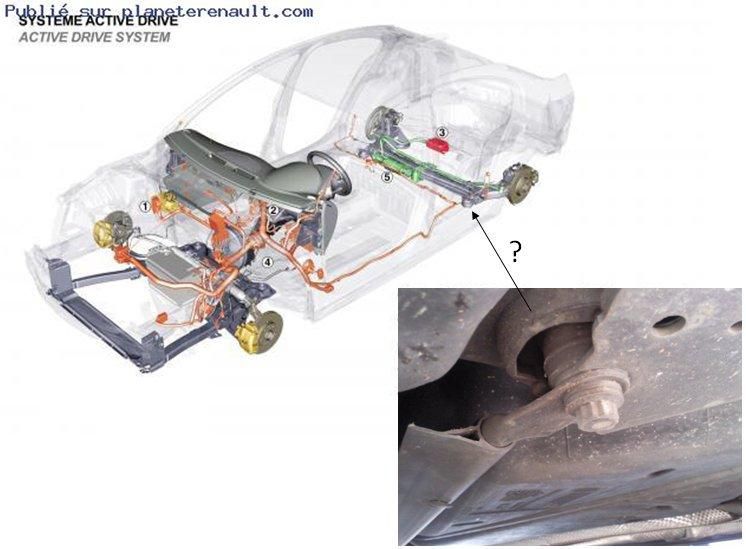

Voici une autre illustration si ça peut vous aider...
Mer 02 Sep, 2009 21:09
Je ne connais pas le train de la Laguna par coeur, mais çà ressemble à la liaison entre berceau et barre anti -devers
Dans ce cas, la tenue de route pourrait être touchée: risque d'usure des pneus et de tête à queue
Mer 02 Sep, 2009 22:09
Ah oué, à ce point là ? Mais la liaison n'est pas rompu, c'est juste "l'ensemble" qui s'est désaxé (d'où le décalage sur la 1ère photo). J'espère que c'est pas aussi grave que ce que tu dis, mon père prend la route tôt demain matin (Toulouse-Montpellier)

Oh là ,c'est la fixation du train arrière sur la voiture,faut pas rouler comme ça,c'est très dangereux,il va perdre le train arrière en roulant,il n'y a pas été de main morte pour arracher le chassis

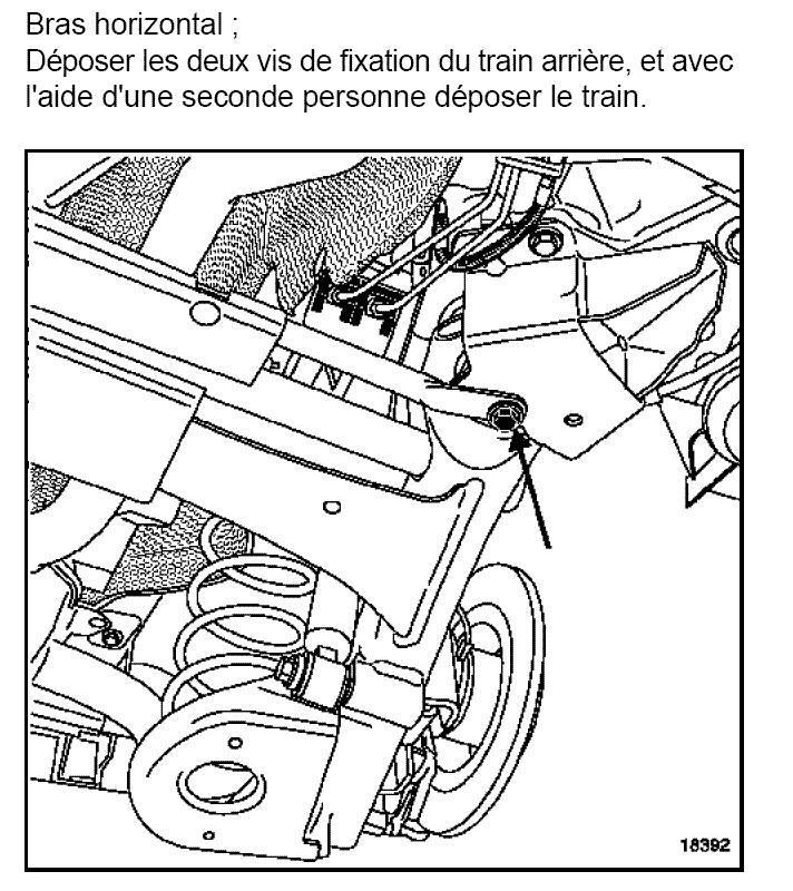

Il s'agit de la fixation du train arrière à la caisse par le bras horizontal
LA VOITURE EN L'ETAT EST DANGEREUSE (réactions imprévisibles en virage)

Rpm91, merci pour l'illustration, c'est beaucoup plus claire comme ça
