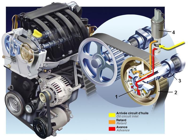

pourquoi au démarrage ?
parce que cette poulie se remplit d'huile et une fois remplie, elle assure sa fonction de modifier l'avance de l'arbre à came d'admission.
mais cela va empirer dans le temps et je pense qu'il ne faut pas trop tarder.

tiens une petite image pour te faire une idée du système :
sur internet j'ai vu que la poulie coute 130 € environ et l'ensemble complêt avec distri dans les 1300 €. Donc si tu ne le fais pas toi-même, il faut réellement insister chez renault pour au moins la moitié de prise en charge.
