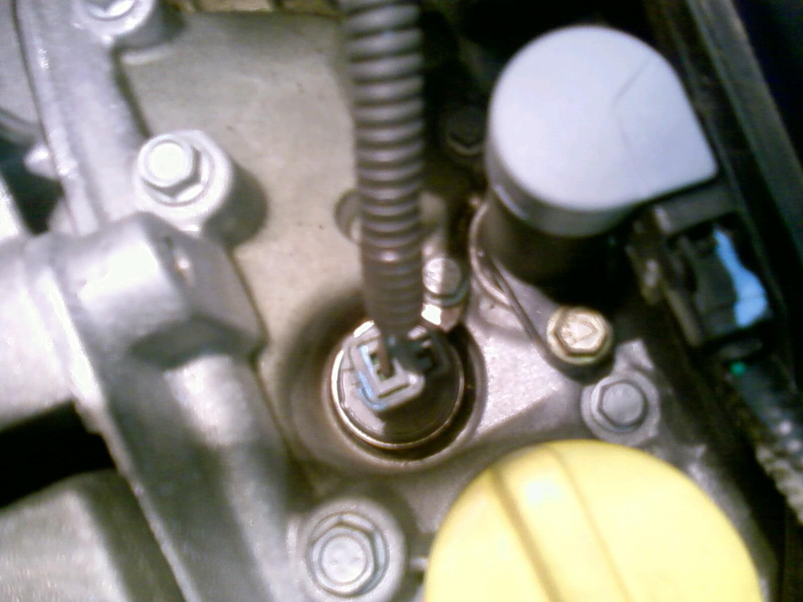

après recherche sur le net, pour savoir si on a cette option, il faut voir si on dispose de l'électrovanne de commande du déphaseur à coté du bouchon de vidange et c'est le cas, je l'ai pris avec mon téléphone portable.
si je fais ma distribution, y-a-t-il des précautions particulières à ce niveau là ?

aucune precaution par rapport au dephaseur , juste bien piger avec les outils apropriés sinon c'est la salade de soupape assurée
Mar 06 Jan, 2009 19:01
cool merci
d'après ce que j'ai vu, il faut voir si la poulie a du jeu une fois le moteur pigé.
