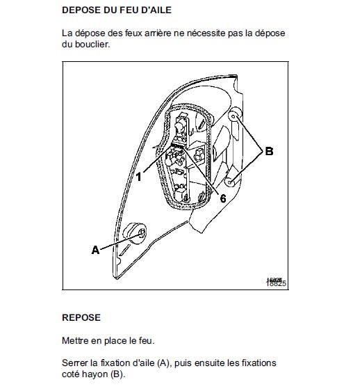

Je souhaiterai savoir comment démonter le bloc optique arriére gauche de ma laguna II estate pour recoller un morceau d'optique cassé (il ne s'agit pas d'un changement d'ampoule)
J'ai enlevé 2 écrous et ôté le support des lampes, mais visiblement, celà ne suffit pas.

tiens voilà de quoi t'aider :
Mar 07 Oct, 2008 21:10
Merci beaucoup matlem, c'est l'écrou A de fixation d'aile que je n'ai pas trouvé. Je rechercherai son emplacement quand il fera jour
