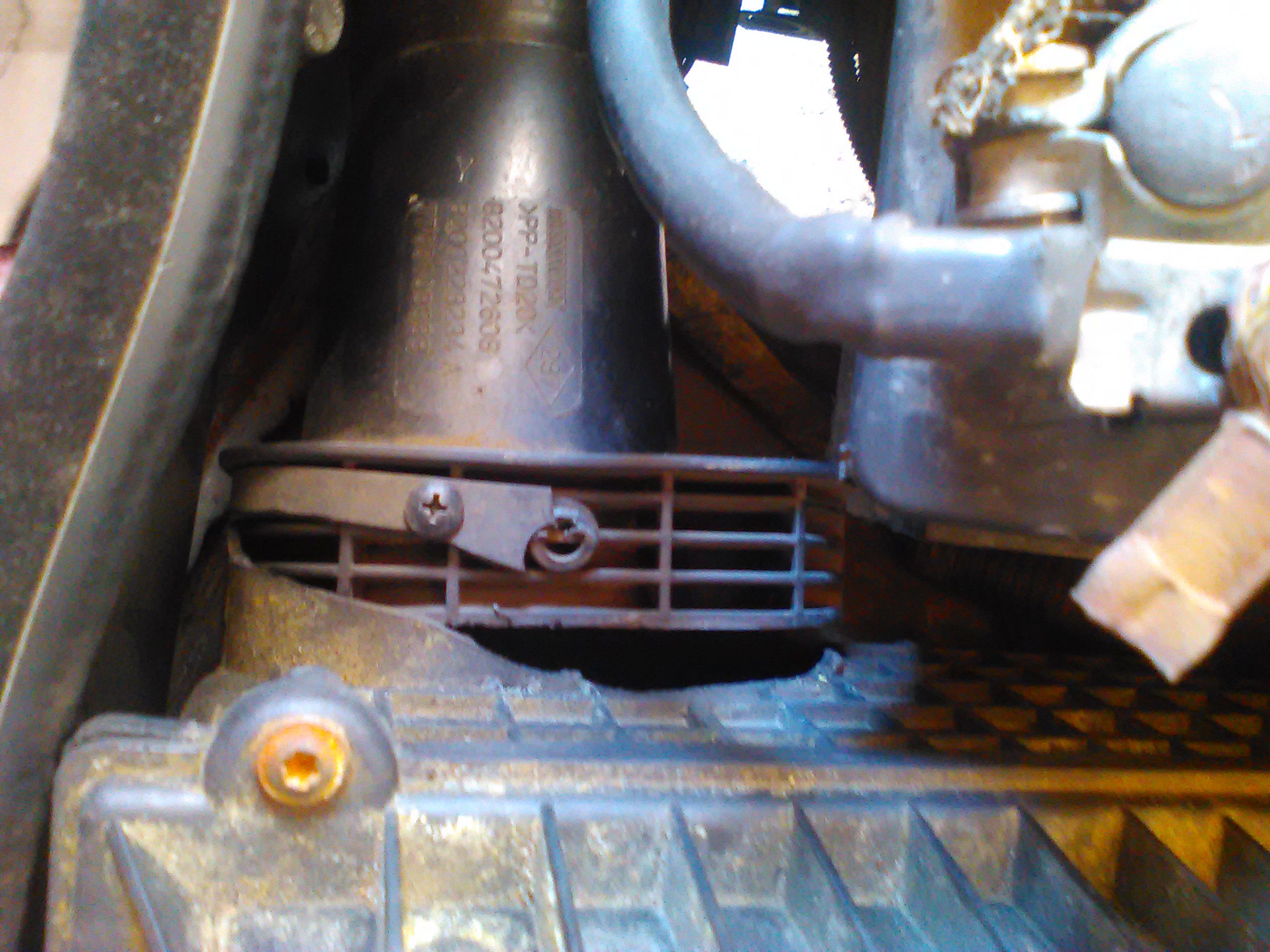

En mettent une photo, tu auras vite la réponse.

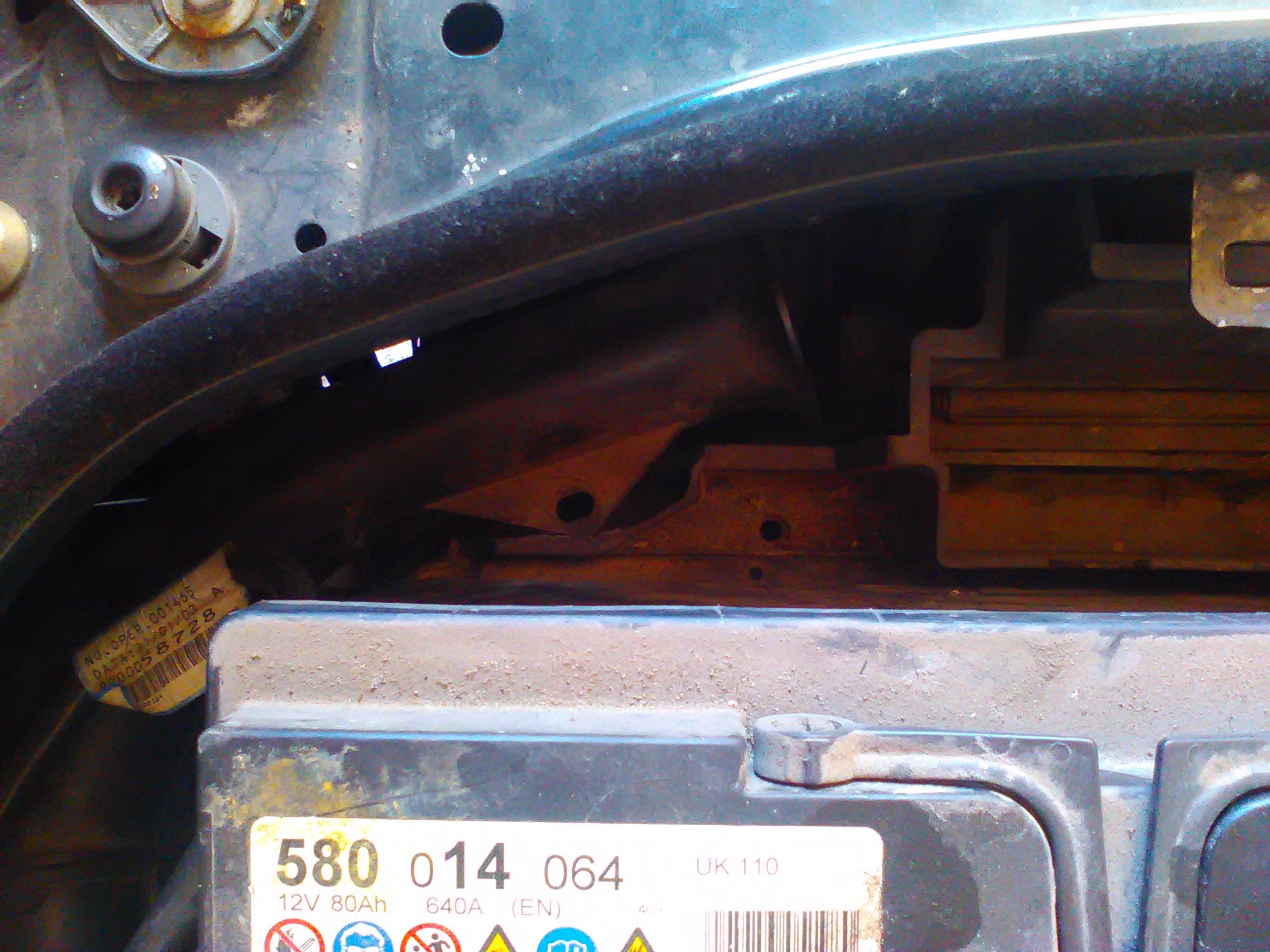

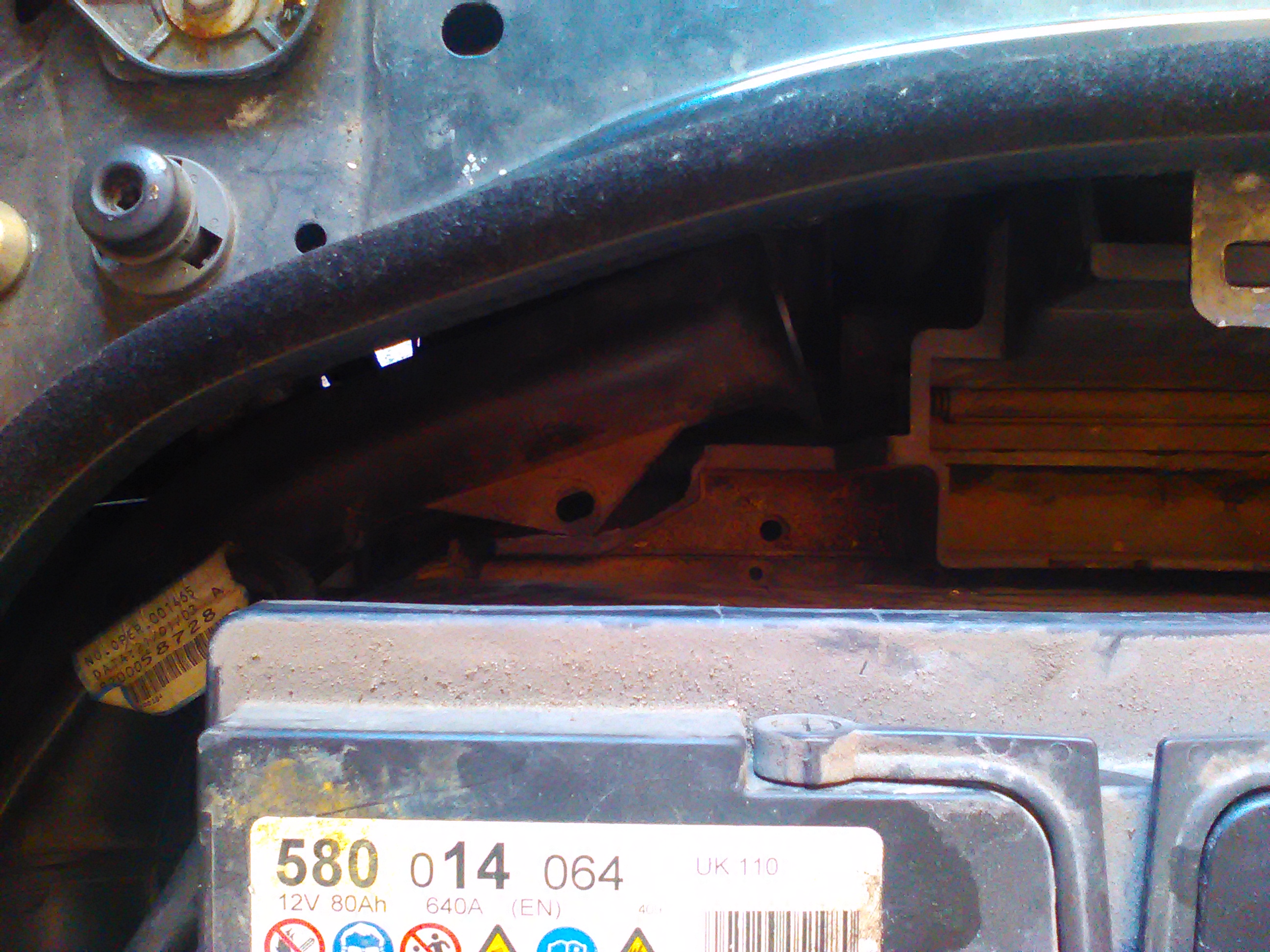

tu as une photo du massacre
je suppose que ton précédent proprio a trouvé que ça fait "chébran" de mettre une bouche d'air custom tuning. il a voulu remettre en place pour la vente.
je t'encourage à vérifier régulièrement l'état de ton filtre à air.. (histoire de ne pas récupérer de la merde dans le moteur)

Voici les photos.
Extrémité du tuyau d'admission d'air, à l'endroit où il devrait être fixé au support batterie :
Entrée du tuyau dans le boîtier de filtre à air :
Voilà, c'est pas joli-joli. Et j'ai fait 25 000km comme ça... A part le bruit, tout va bien![/img]
