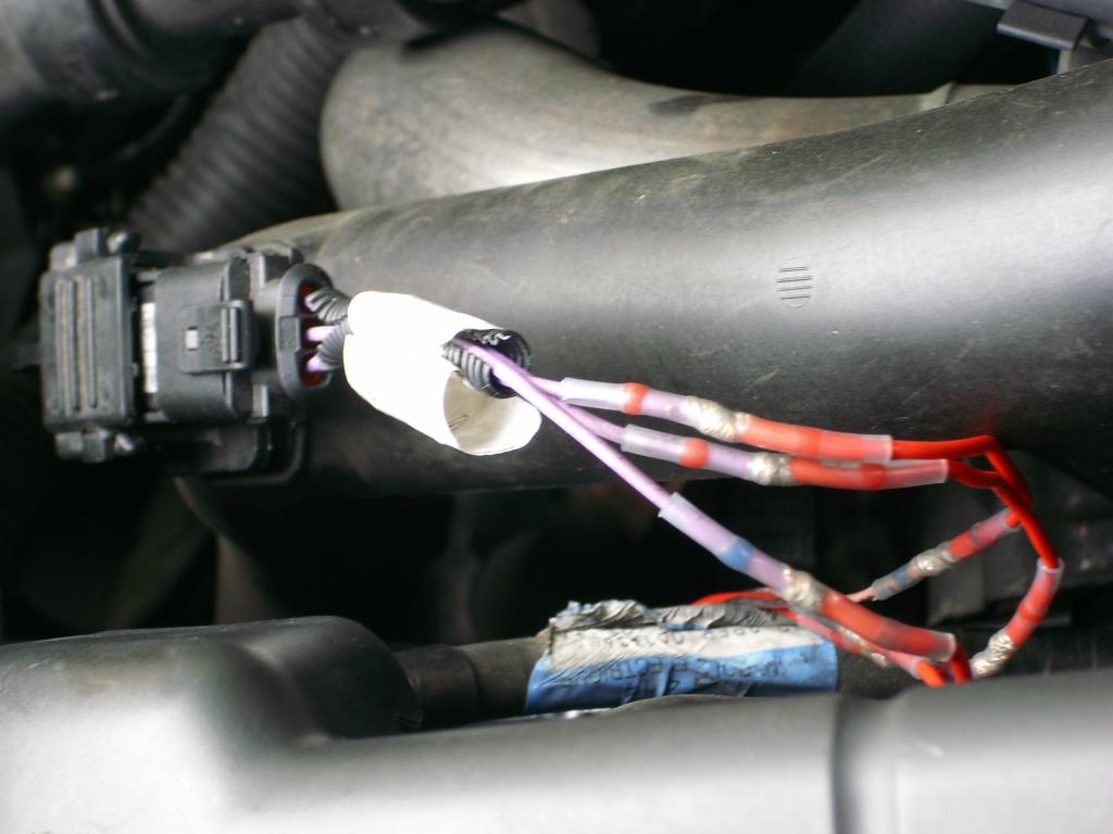

T'as pas d'appareil photo , pour les poster ici ?

Ven 10 Sep, 2010 18:09
tu cliques sur "insérer une image" dans la fenetre de reponse....
en effet, ca a pas l'air top

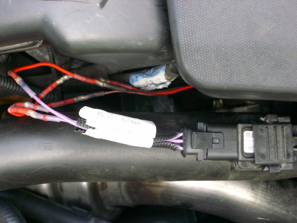

C'est une diesel.
C'est pas top les images mais c'est l'appareil qui est limité en performance. J'ai prit ce que j'ai pu en cable, y a pas tout mais peut pas pour le reste.

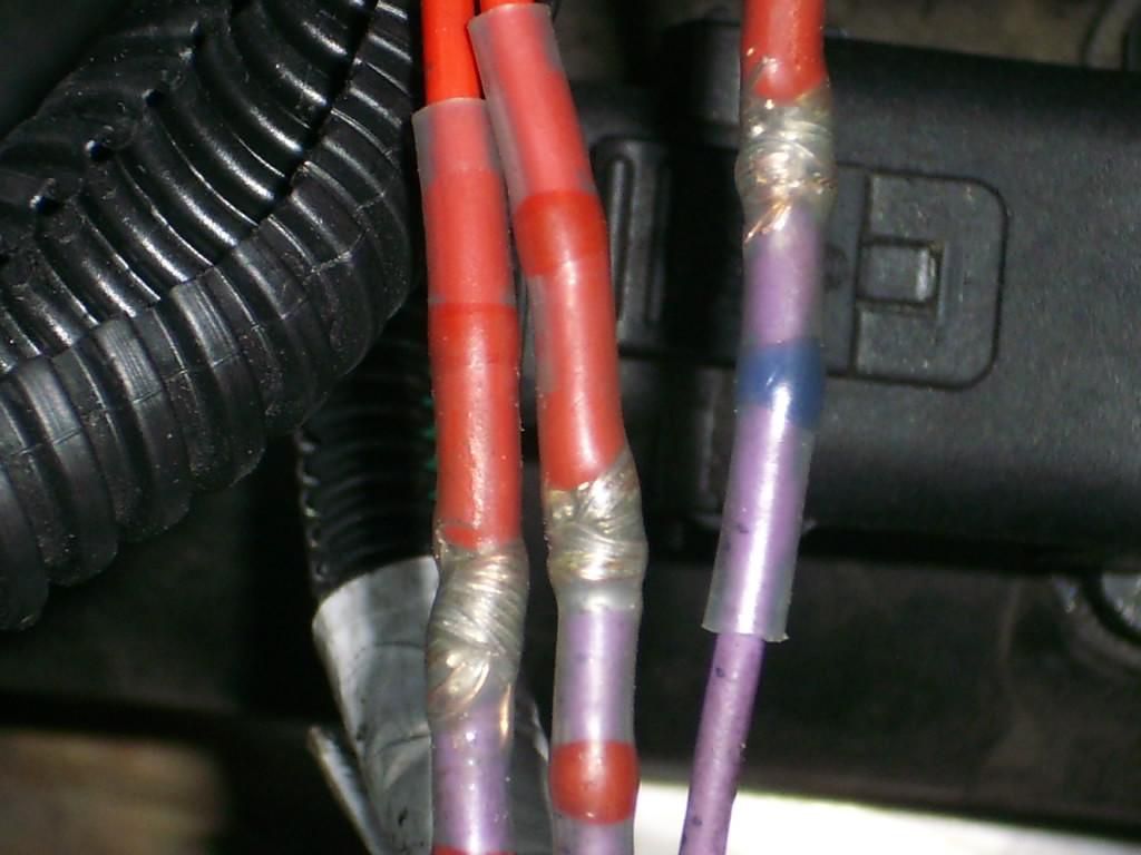

Effectivement...
Tu penses qu'il ont fait ce qu'on appelle une épissure.
En fait ils ont bel et bien soudé (à l'étain).
La protection que tu vois n'est pas du scotch mais de la gaine thermo-rétractable.
C'est une réparation plutôt dans les règles de l'art.
En tous cas elle évite de changer le faisceau complet, ce qui chiffrerait vite.
Cependant à mon sens, à l'endroit où c'est placé, la longévité sera limitée. Peut-être qu'une gaine ICTA supplémentaire ne ferait pas de mal (la gaine noire que l'on voit devrait être rallongée).
Pour la réparation précédente, en l'absence de photos on ne peut pas se prononcer, de ce que je lis il me semble que tu n'as plus de recours.
tomi
Donc capteur de pression .
Les soudures sont bien fait avec des cosses spécifiques, par contre il semble qu'il s'agit d'une réparation de faisceau et non un remplacement de connecteur puisque les fils sont de la même couleur avant et après la réparation .

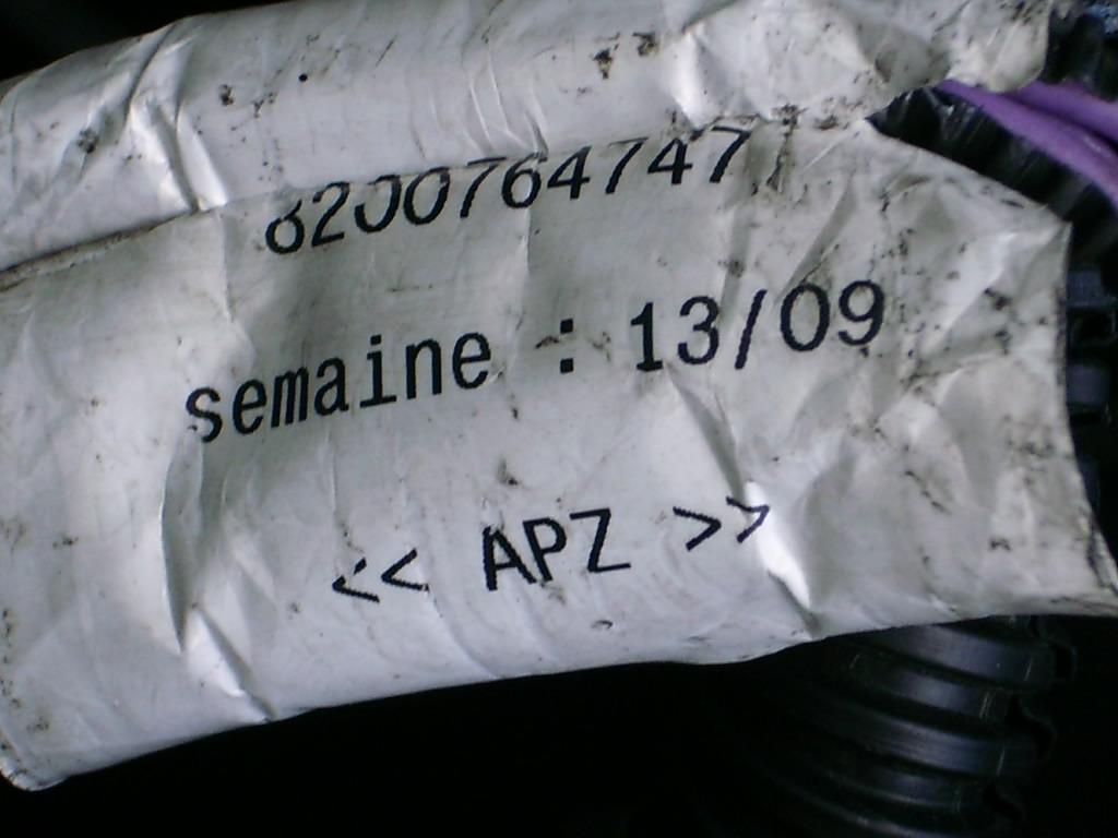

tomi
Ven 10 Sep, 2010 19:09
La date sur le faisceau correspond à la première réparaton ?

tomi
Il est en photo le kit et le capteur !!
Le kit cablage => fils avec connecteur (d'où les soudures)
Le capteur => au bout du cablage sur la grosse durite
