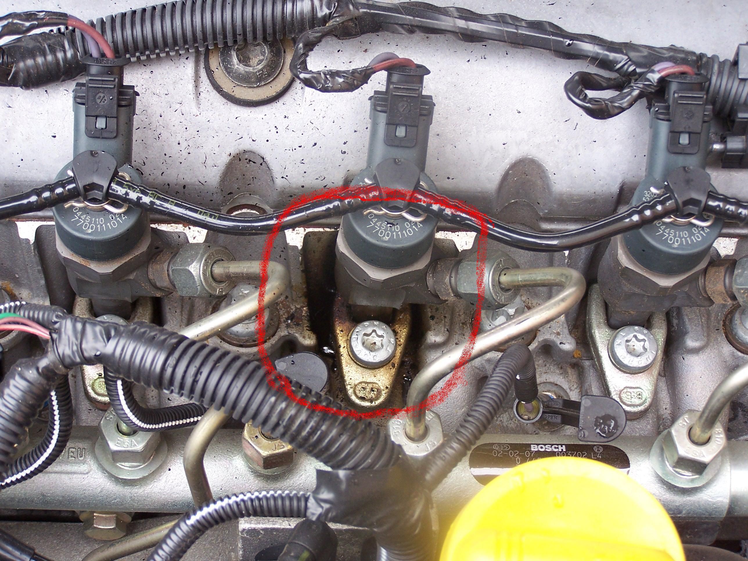

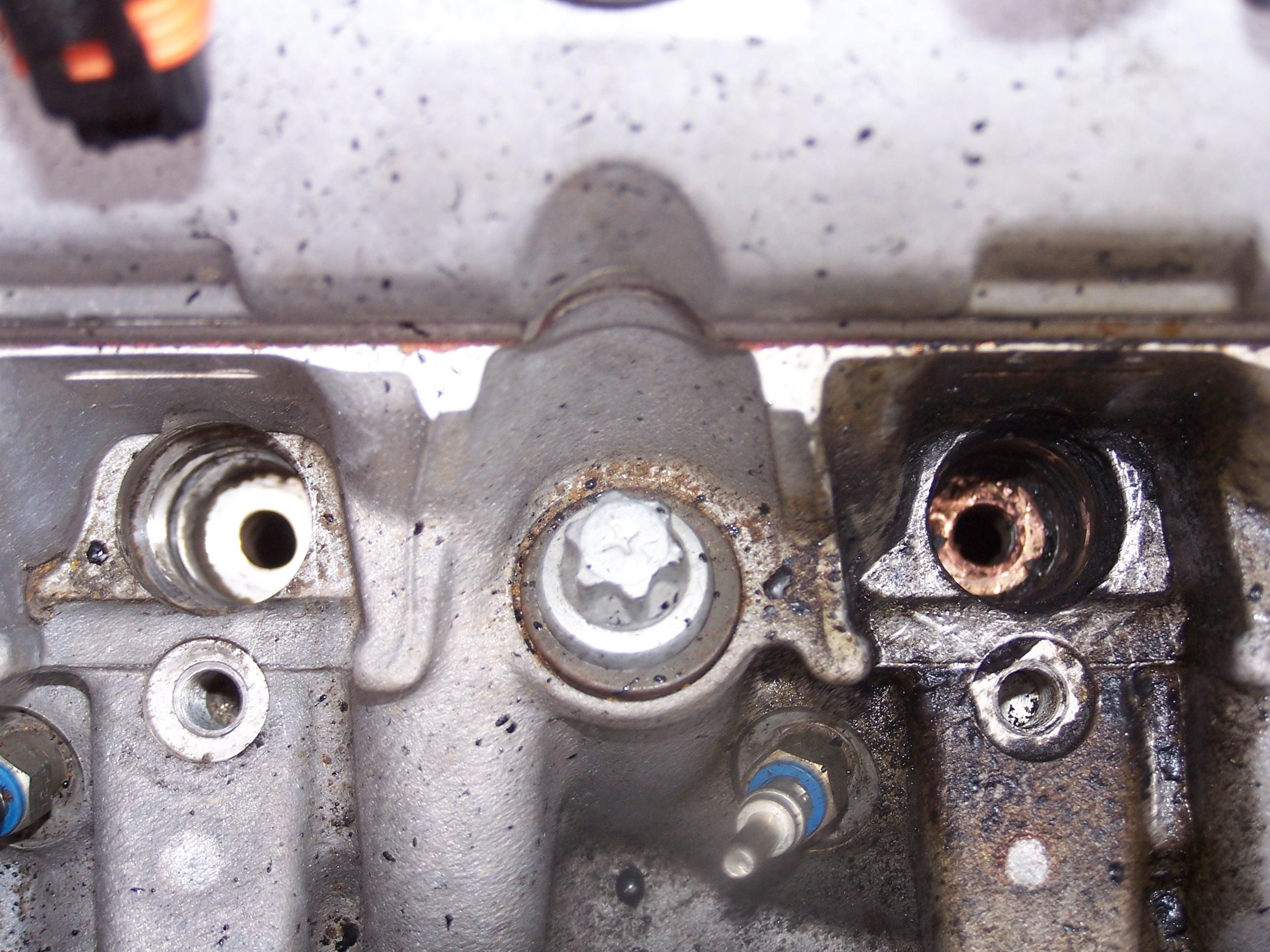

Ecxat il est seulement maintenu par la bride
mon seul problemme c'est le goudron qui le bloquer
donc gattage avec un petit tournevis aspiration
ponçage avec une mini perçeuse/ponçeuse (DREMEL)
re aspiration faut pas non plus qu'il y ai de la crasse a l'interieur

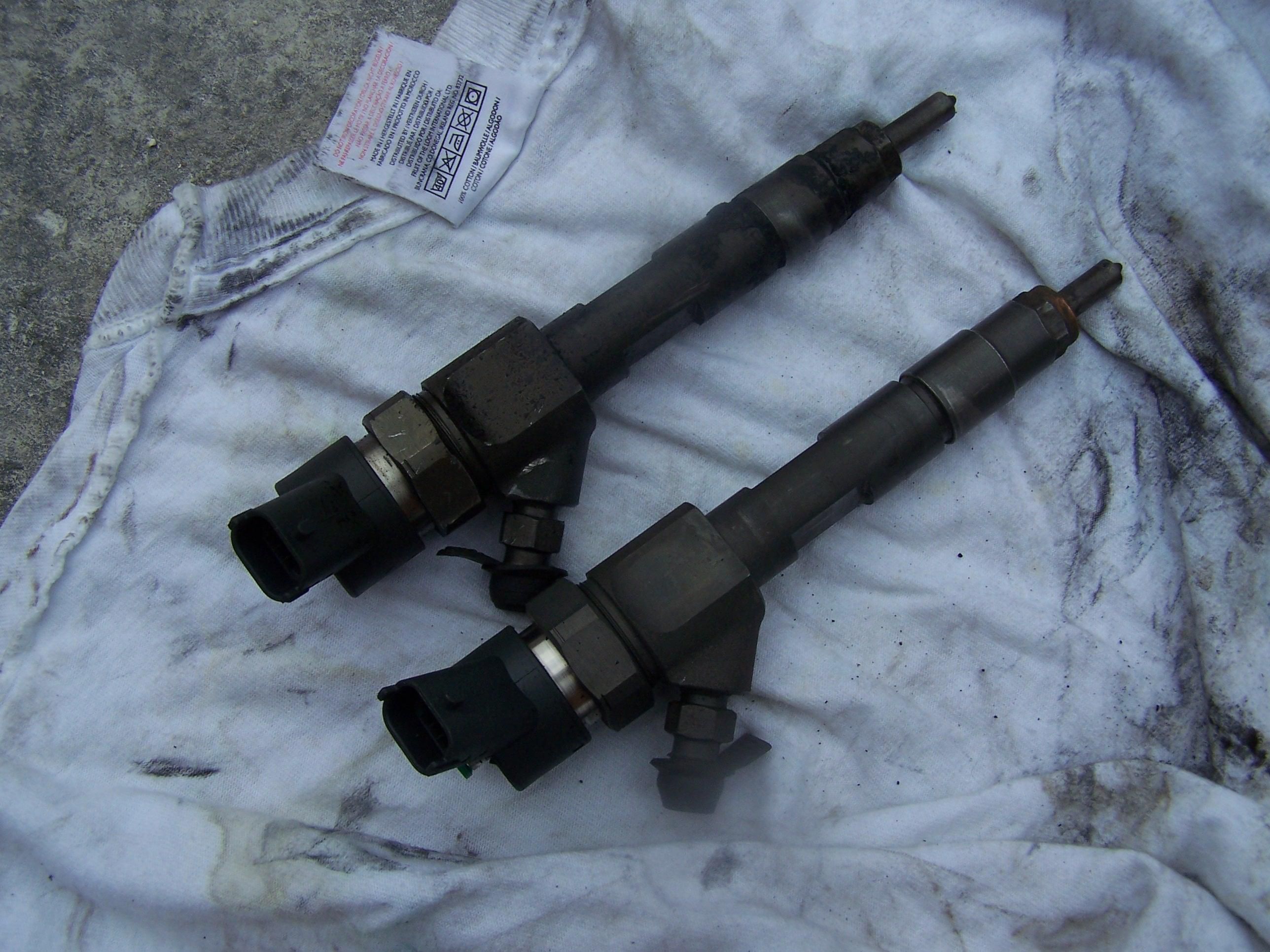

bon ok je l'ai enfin sorti ben c'est po beau a voir
on vois pas bien mais c'est crade
un autre blem dans ce bordel mon vieu joint en cuivre est rester
a l'interieur j'en ai encore eu pour 30 minutes pour le saquer de là

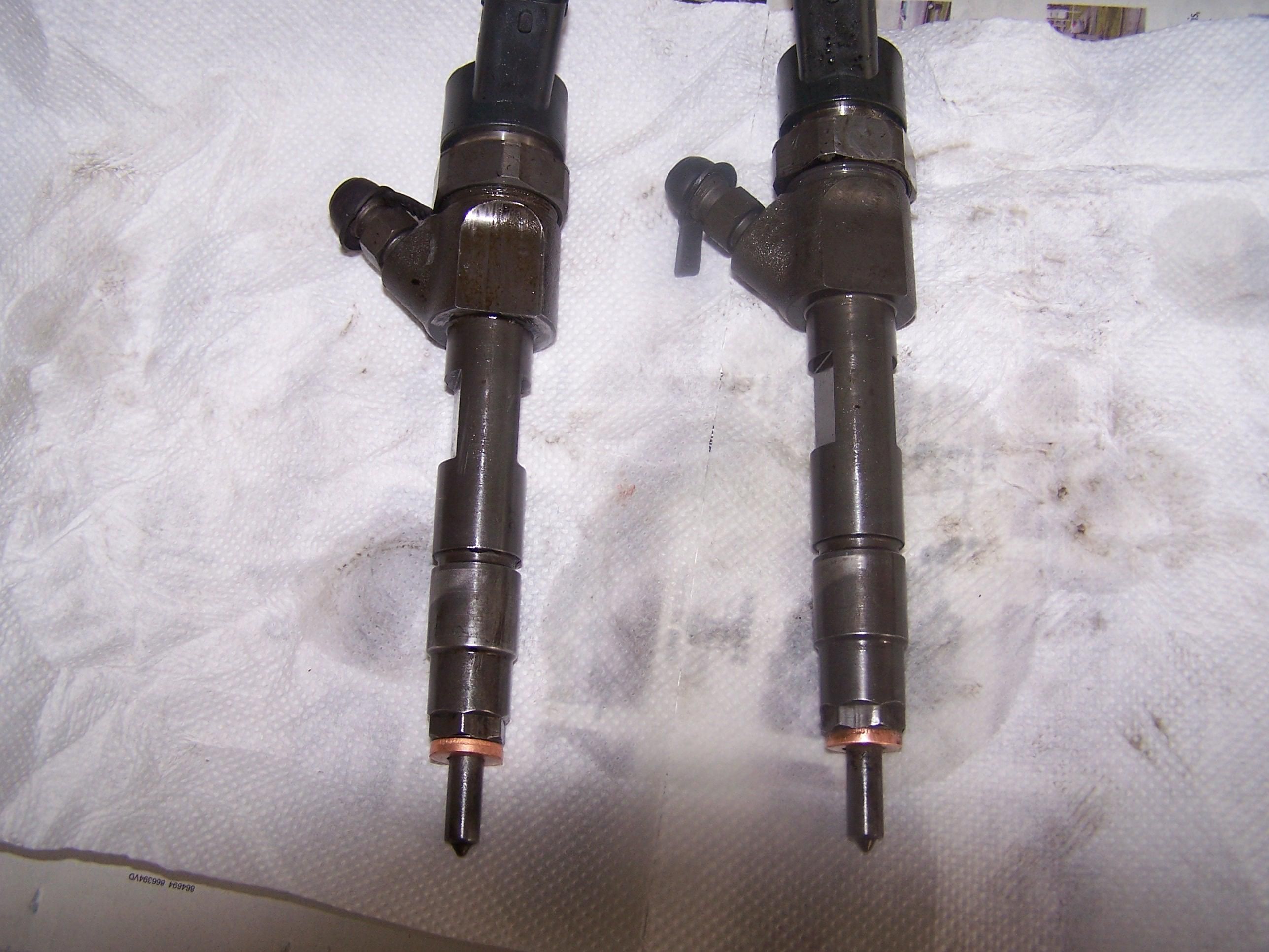

et voi ci aprés un bon nettoyage des porte inject

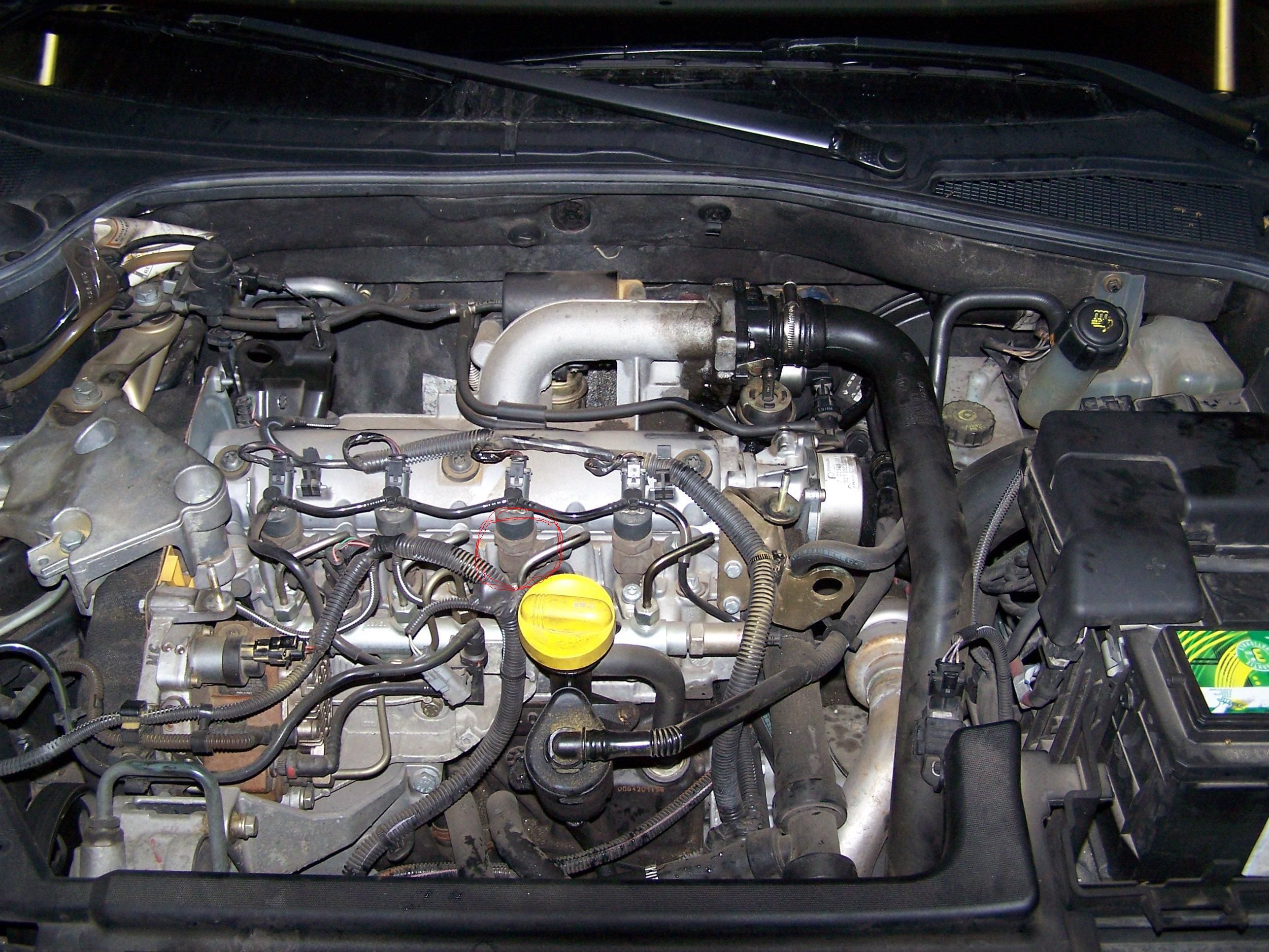

ben aprés remontage de tout ça et c'est repartis comme en 40
en tout cas merci beaucoup de votre aide les gars
