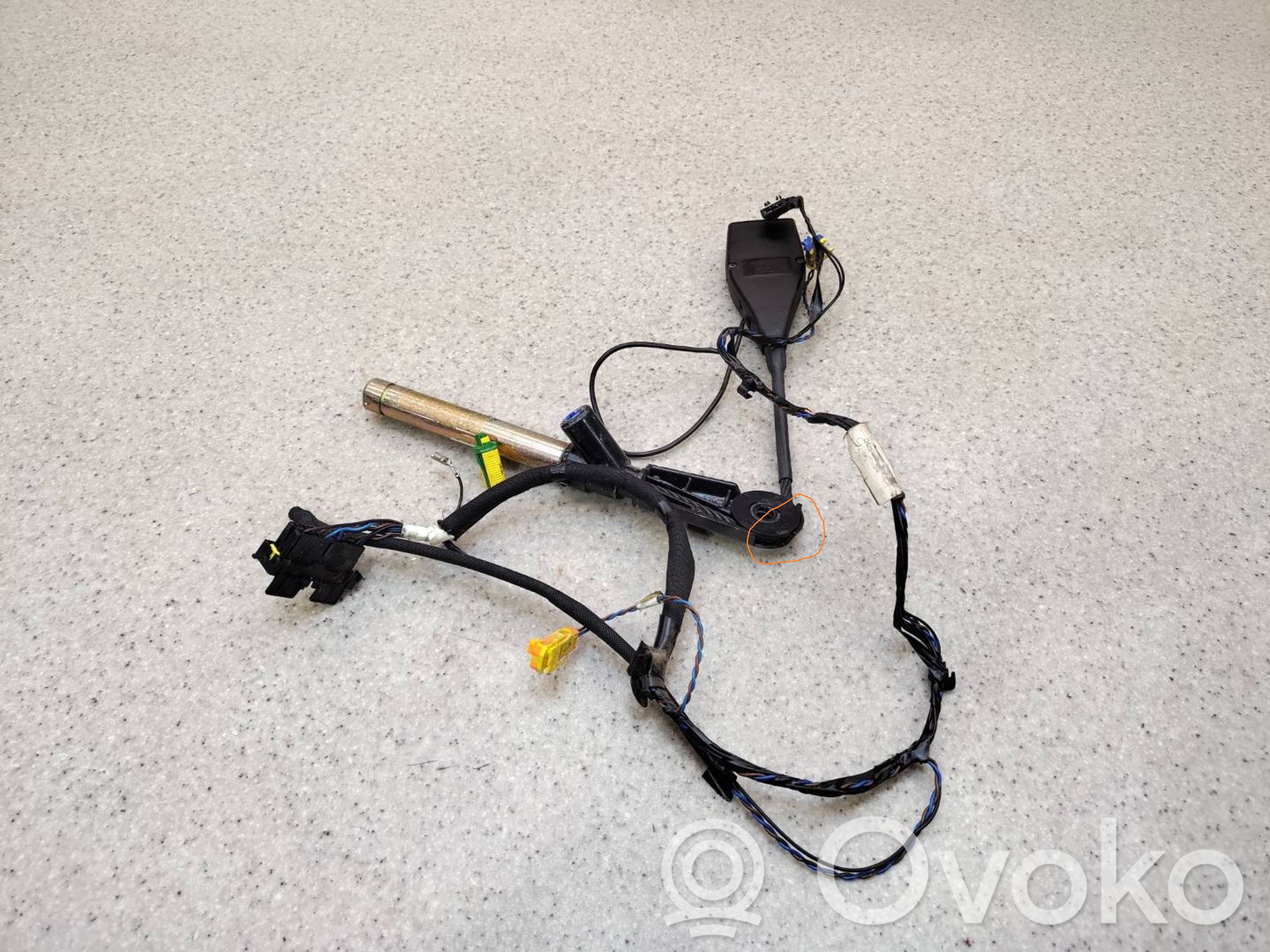

voila je suis partie en vacance pendant 10 jours j'ai laisser ma laguna à la maison, et des que j'ai l'ai repris j'ai eu du mal a mettre la ceinture de securitè, non pas que j'ai grossi mais la boucle je peinait a la trouver alors qu'avant mon depart pas de probleme je me souvient meme la mettre au depart quand je commence a rouler sans problème, plus maintenant la boucle a l'air plus courte enfin c'est mon impression
j'ai inspecter la boucle en montant a l'arriere de la voiture j'ai trouve un morceau de petit ferraille cassè et la boucle va vers l'arriere ( vers les sieges arriere) , en inspectant cette ferraille elle et arrondi et d'apres ce que je vois c'est elle qui tenait le cable, pieces en arrondit sur les photos, trouver sur internet j'ai entourner a qu'elle endroit cela c'est cassè
deja grace a mes recherches de photo apparemment cette pièce ce change... mais il y a plein de capteur je pensais juste qu'il y avait le câble d'alerte de ceinture mais il y' a d'autre capteur apparemment
a quoi cela correspond? et surtout il faut démonter le siège apparemment y a t'il des mesure a prendre ( debrancher la batterie avoir une valise pour renitialiser ect ect)?
Merci d'avance

Ce côté, c'est l'enrouleur et ce qui retient l'enrouleur, c'est le prétentionneur de ceinture.
Le capteur de bouclage se situe de l'autre côté (au centre du véhicule)
Attention à ne pas manipuler les prétentionneurs sans un max de précaution : c'est un dispositif pyrotechnique... et mal manipulé, ça peut blesser (mon grand père en a déclenché un sans le faire exprès.. il s'en souvenait 3 ans après tellement ça avait été violent)

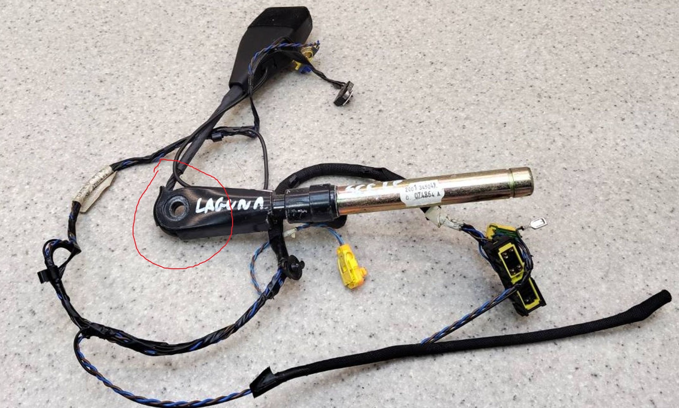

ps j'ai ajoutè la ou la ferraille a cassè dans mon cas

Tu as entouré deux endroits, c'est la poulie qui est cassée, ou bien l'oeillet de fixation du prétensionneur ?

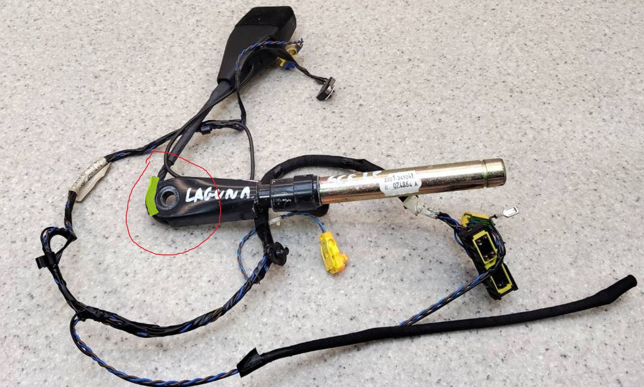

j'ai ajoutè une photo la partie en vert c'est a cette endroit que c'est cassè ; mais pour répondre c'est bien l’œillet qui et casser , je ne pense pas que cela ce colle ou ce soude, quand à la poulie, elle ne semble ne pas avoir de problème

C'est donc l’œillet qui est cassé, jamais vu ça.
Ça veut dire qu'il faut remplacer toute la pièce, c'est un peu touchy...
