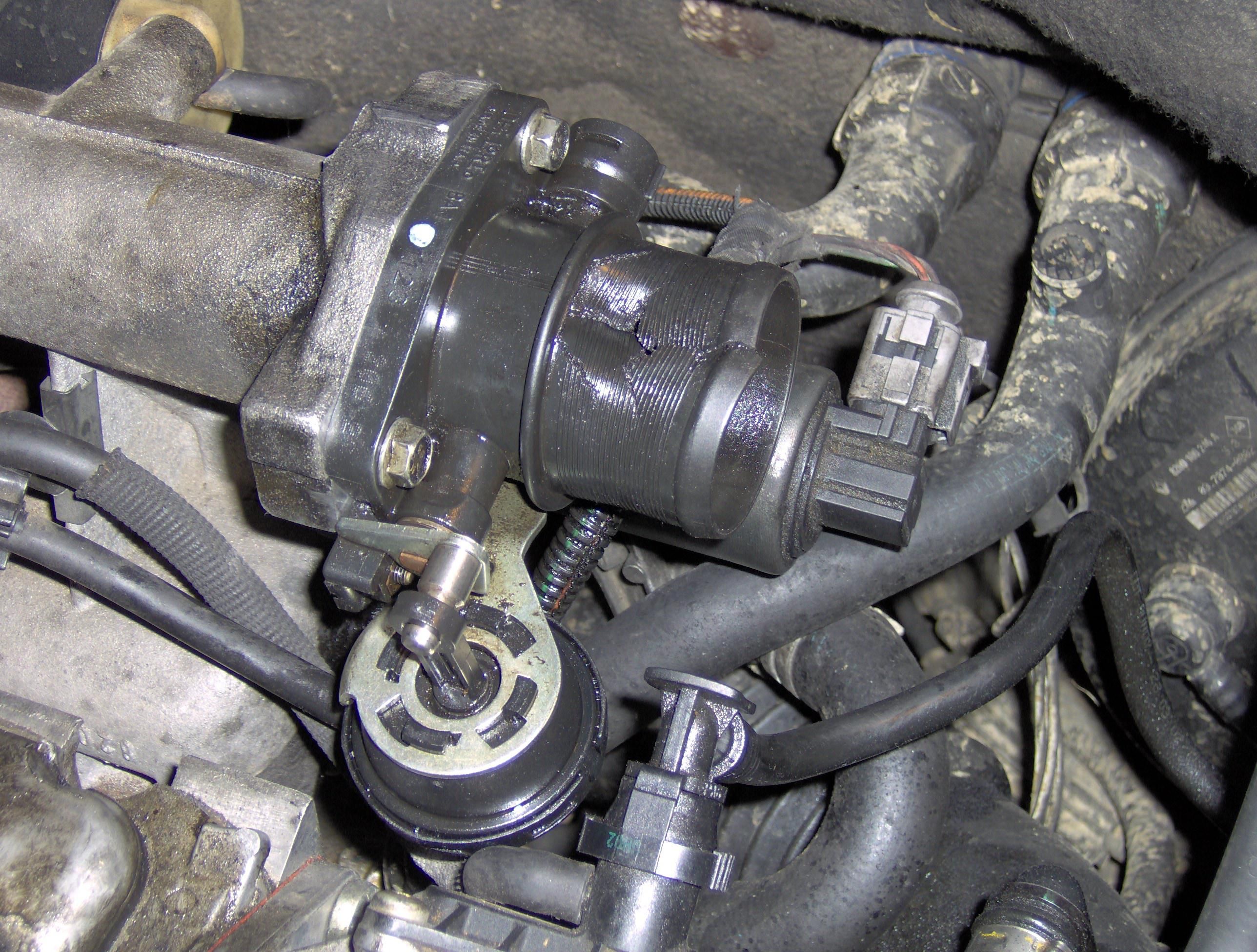

Actuellement, 225 000 km et je vois apparaitre des acoups à l'accel vers 1800-2000 tr.
Je nettoie donc ma vanne EGR (elle n'était pas trop salle) .
Aucun changement, toujours mes acoups.
Je sens aussi un petit filet d'air au niveau du boitier etouffoir/volet/papillon entrée admission d'air (au dessus de la vanne EGR).
Démonté, et là, surprise, il est explosé
Quel garagiste a osé remonter ça sans rien dire ? Et si un morceau se déccroche et part dans l'admission ?
Bref, je suis en train de chercher un boitier de remplacement neuf/occas...
Si ça change rien je débrancherai la vanne... pour tester.
