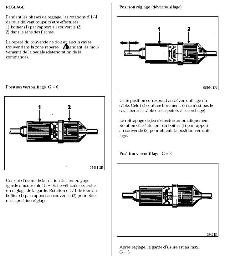

Non,ça rien na voir , la pédale d'embrayage et trop haut quand en embraye et le point de patinage et trop haut,il faut jouer avec l'accélérateur. Es un cable d'embrayage trop grand peut faire monté la pédale d'embrayage trop haut?
j'avais une essence mais c'est peut-etre la meme chose .
Sur le cable d'embrayage ,pres du tablier il y avait un cylindre en 2 parties qui etait le systeme de rattrapage auto.De temps en temps il fallait ré-aligner les reperes sur ce cylindre.C'et expliqué dans la RTA et sur ce fameux cylindre.A voir,si ce n'est deja fait.

salut! je presice que le disque d'embrayage et neuf monter dans un garage et que l'ancien etait neuf aussi changer pour rien,alors que c'est le cable et il me faut la reference du cable pour 1.9dti de 1998?
Merci.
Désolé, il n'y a pas de réference pour ce cable d'embrayage a réglage manuelle,qui peut me dire ou je peut le trouver? car renult ne le fait plus .merci
