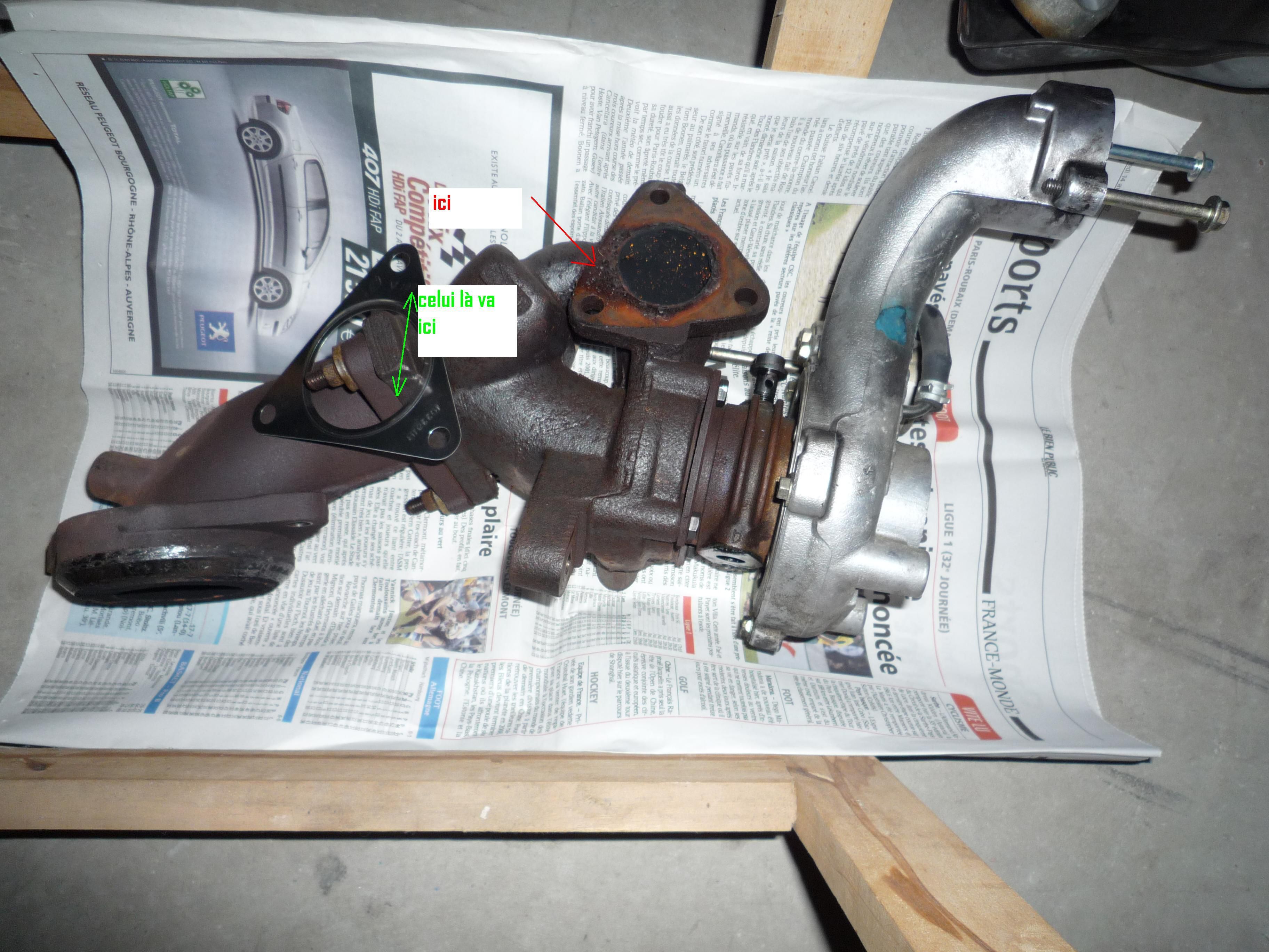

Je dois remonter la culasse, le collecteur d'échappement sur ma laguna 2.2dt mais je suis surpris de ne pas trouver de joint métallique à l'interface collecteur échapp/turbo (flèche rouge sur la photo) dans la pochette joint de culasse.
Un joint métallique est bien fourni mais c'est celui à monter entre le turbo et le coude d'échappement (flèche verte sur la photo).
Je ne retrouve pas de "vieux joint" et je fini par me demander si il y en a bien un de prévu à l'origine...
Pouvez vous me renseigner ?
MERCI

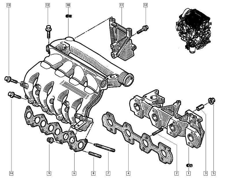

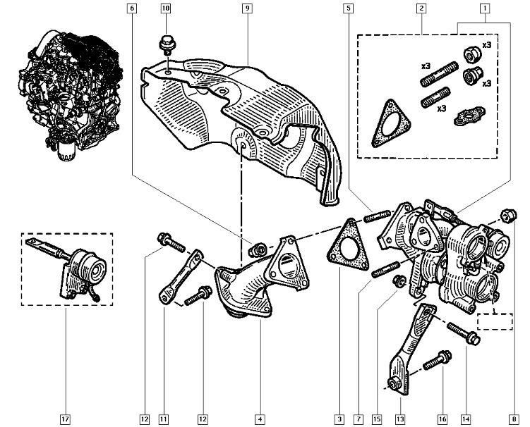

Ca me parait un peu étonnant mais j'ai trouvé aucune trace d'un éventuel joint dans la doc renault :

Il semblerait donc qu'il n'y ait pas de joint à cet endroit et si on suit la logique PR Renault, il y aurait eu normalement les 2 joints métallique et non un seul (celui entre le coude de sortie et le turbo) dans "le kit turbo"(rep2 sur Dialo)

J'ai constaté la même chose sur mon ancien G8T 716 d'Espace, et sur le G8T 760 de Laguna 2.2 dt de 1999 qui a pris sa place dans l'Espace.
J'ai remonté le tout sans joint (car n'existait pas avant et pas de ref Renault) et tout roule sans pb depuis
Bon remontage
