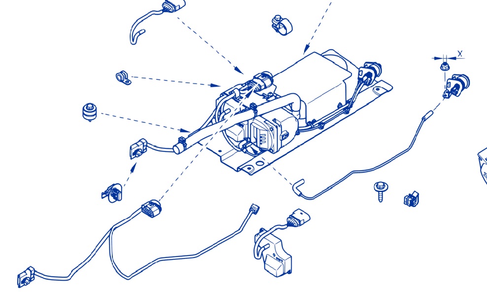

re
je viens de trouver la pièce bien protégée dessous (niveau centre siège conducteur). Plein centre dessous, protégée par une plaque en métal. Écrous...
Mon interrogation : savoir si je peux le faire tout seul ? Travailler avec un pont serait plus facile.

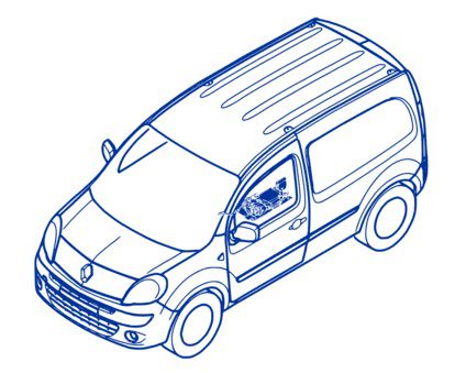

Dim 03 Mar, 2024 19:03
En effet:
Au démontage:
Merci pour votre aide. C'est presque cette image que j'ai pu mémoriser du dessous du Kangoo. Dévisser une plaque bien costaud en métal, et dessus la pièce avec sa prise orange et ses deux passages (air ou liquide de refroidissement)
je dois trouver un garagiste qui voudra bien me rendre ce service !
Encore merci !
Mon kangoo doit correspondre à un autre modèle !
