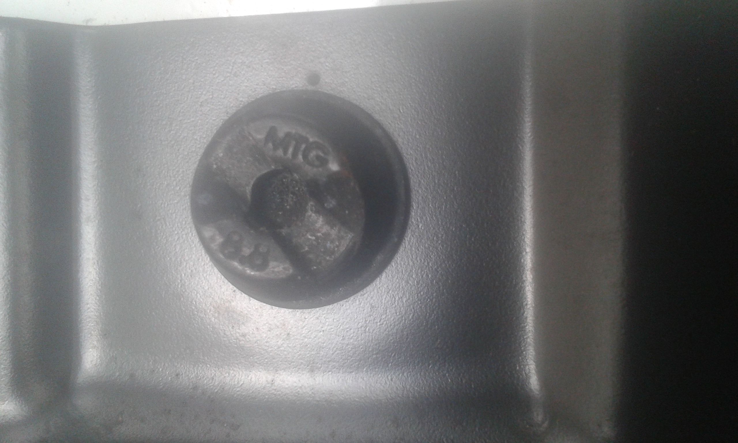

Comment enlever cette vis MTG 8.8, le pas ne permet que de serrer, j'ai essayé avec une pince, difficile car pas de prise, ça bouge pas
J'ai vu que c'etait à but de sceller la cloison, je souhaite quand meme retirer le haut de la cloison car c'est pour amenager le Kangoo, aucun objet lourd dangereux dans le coffre

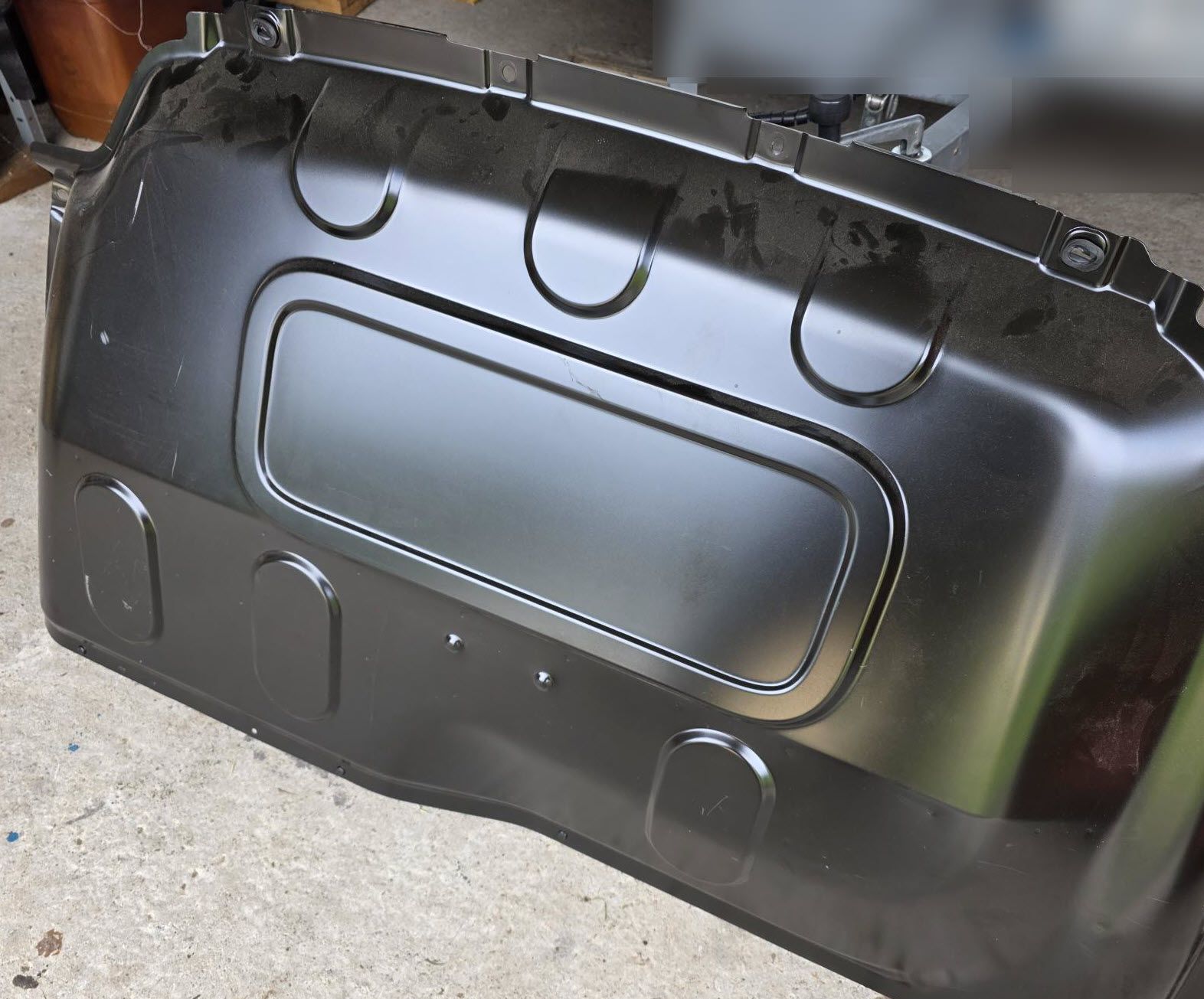

Dim 08 Juin, 2025 09:06

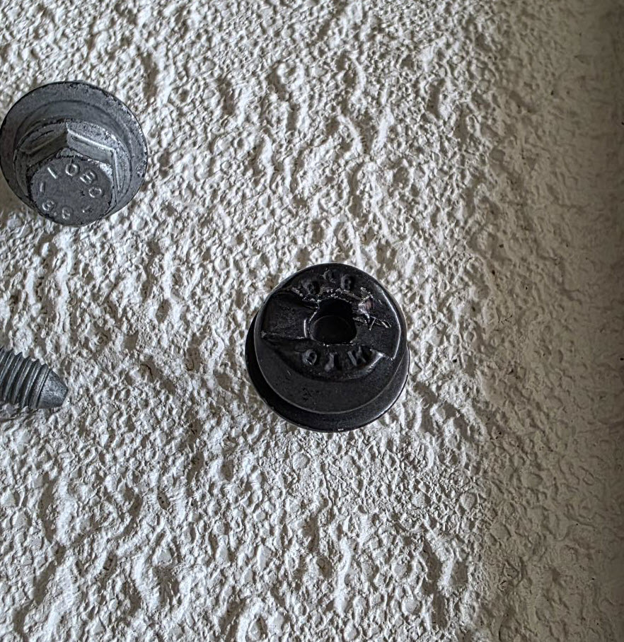

Concernant cette fameuse vis scellée...
J'ai enlevé la paroi (légal ou non, je verrai au prochain contrôle technique).
Mais pour retirer cette vis scellée, aucun problème.
Perceuse sans fil en mode deviseuse, couple au maximum, avec un embout plat le plus grand possible.
Il suffit de bien appuyer sur l’empreinte, et en un seul coup de dévissage, elle est venue sans problème.

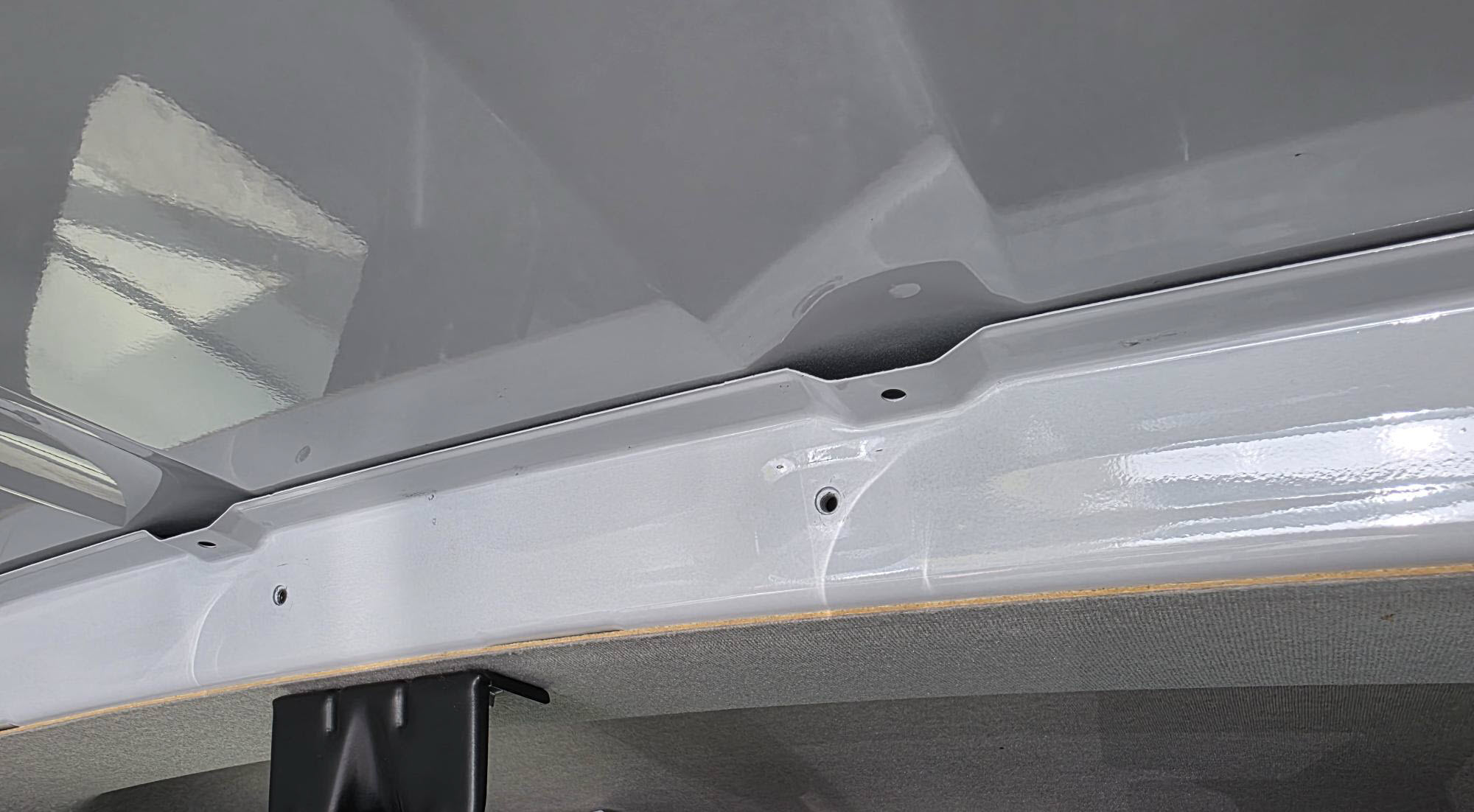

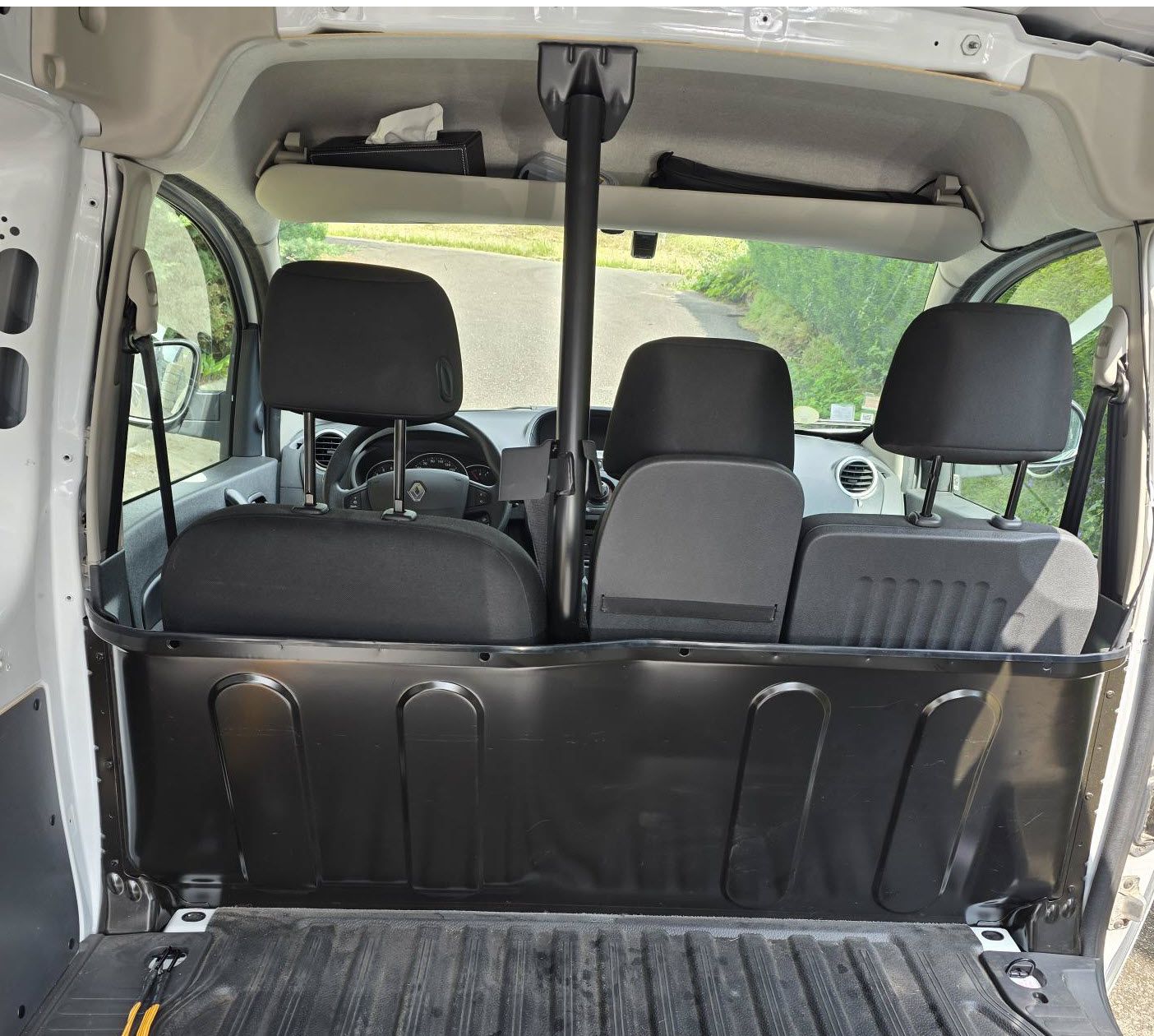

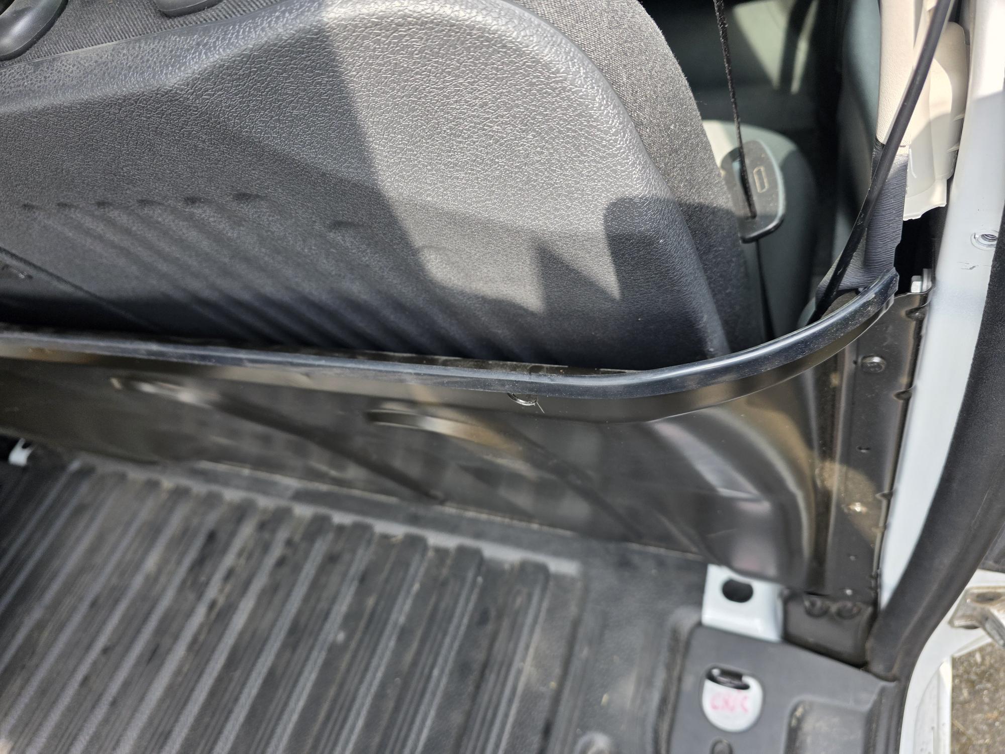

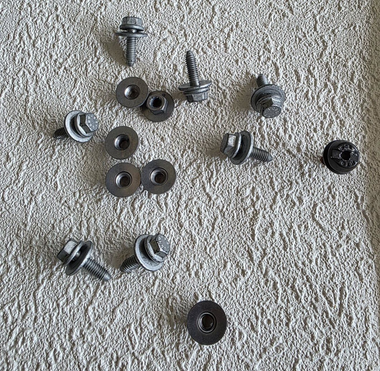

Voici quelques photos.
Je garde bien toutes les pièces pour pouvoir remonter le tout si besoin.
J'ai également ajouté une protection, car la tôle restante est assez tranchante.
Dim 08 Juin, 2025 14:06
Joli.
Je te suggère de mettre une grille derrière le conducteur. Ça évitera de prendre un objet en cas de coup de frein..
