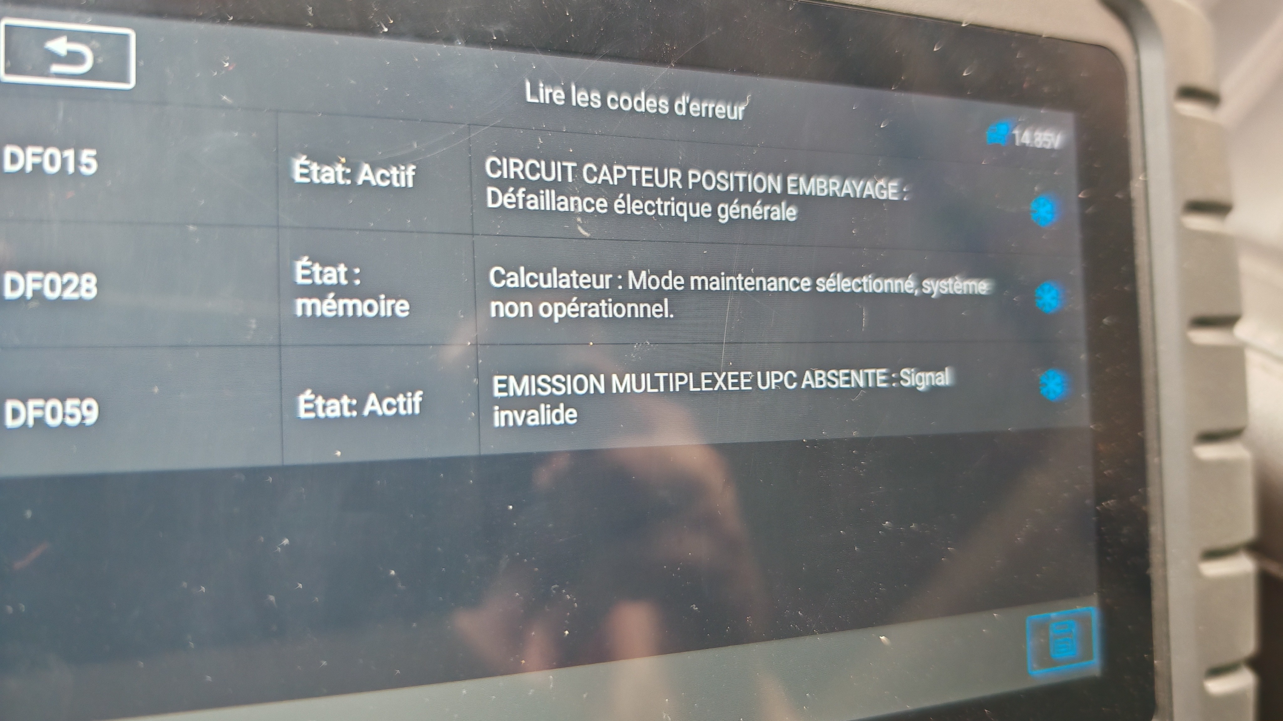

A ma grande surprise il m'affiche "frein a main a controller" et le logo orange avec la clé. Je fais donc un scan avec ma malette et j'obtient 2 erreurs:
DF015 Circuit capteur position embrayage: Défaillance électrique générale
DF059 Emission Multiplexee UPC absente: Signal invalide.

Le problème a été résolu, je suis passé au garage Renault, après un passage à la valise et une configuration du système de frein à main tout est rentré dans l'ordre! Le mécanicien ne comprend pas non plus comment un simple changement de disques / plaquettes peut engendrer une erreur comme celle-là.
