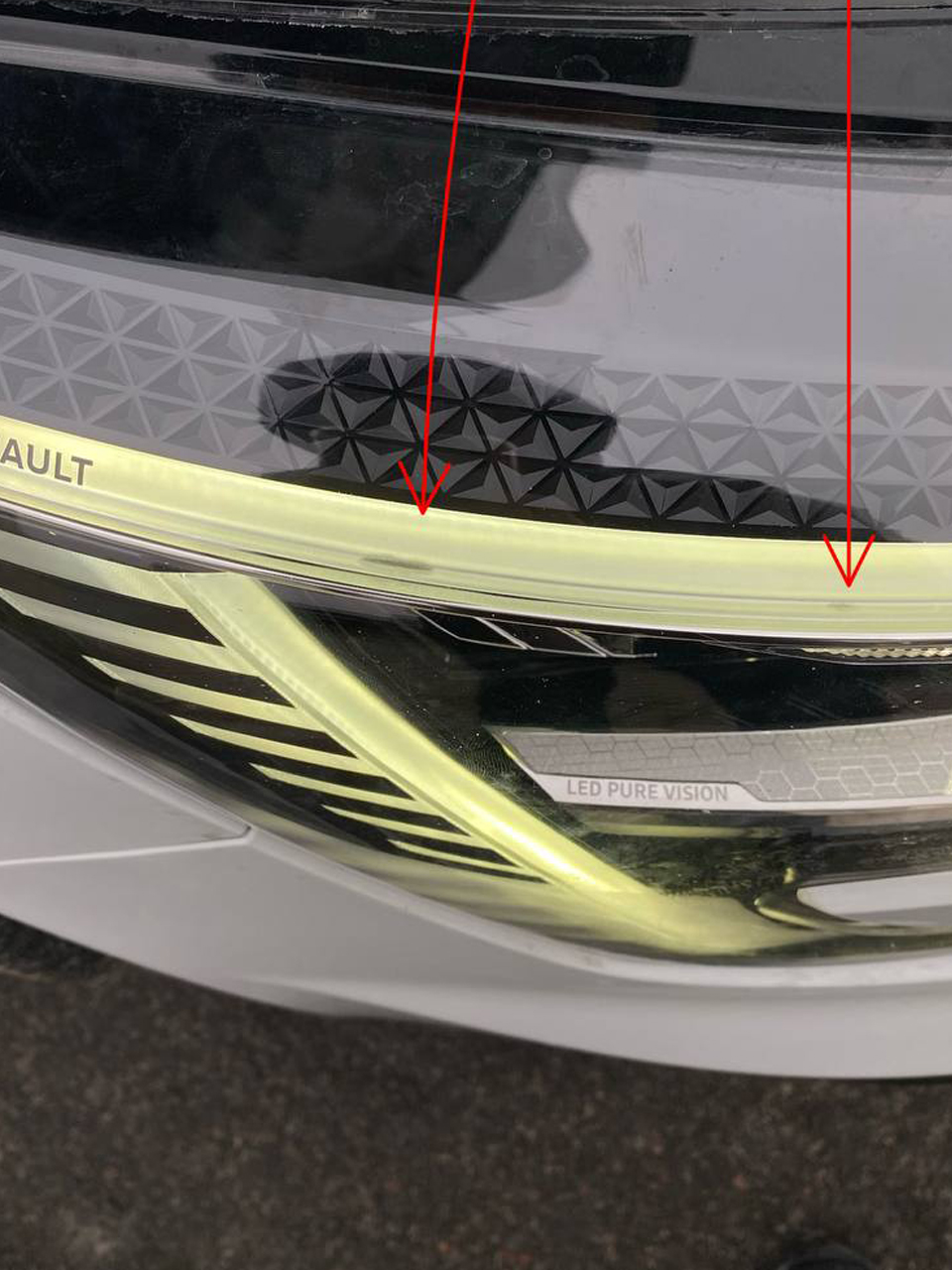

Quelqu'un d'autre a-t-il remarqué ces taches noires sur les phares ? Elles ne ressemblent pas du tout à de la saleté. Tout le reste est impeccable, à l'exception de ces taches. L'autre phare en présente également, mais elles sont à peine visibles. À moins de les examiner de très près, on ne les remarque même pas.

Sans doute de la condensation qui a embarqué de la poussière et forme désormais une goute noire.
On note également que tes feux de jours ont jauni.
Il faudra remplacer les 2 driver led et les modifier pour les rendre étanches.

Je note que ton phare sur la photo ne provient pas d'un espace 4 contrairement au tag ?
Scenic 4 ? Espace 5 ?
